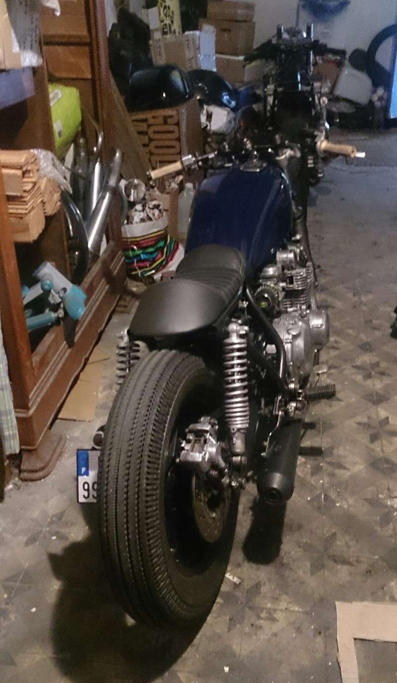

|  [/quote] comment vous faites pour dégager le moteur du cadre ? y a des techniques ? parce qu'à bout de bras c'est assez relou à faire... | |
rené moto Grande Gueule Racer
 | Sujet: Re: ******* Suzuki 650 gs L ******** Lun 21 Avr - 22:33 | |
| pose le moteur à la verticale sur un vieux pneu par exemple, ensuite pose le cadre dessus, visse le , bras oscillant, fourche , roues et ensuite redresse le tout,ça c'est pour le montage, pour le démontage...l'inverse | |
 | Sujet: Re: ******* Suzuki 650 gs L ******** Lun 21 Avr - 22:52 | |
| - rené moto a écrit:
- pose le moteur à la verticale sur un vieux pneu par exemple, ensuite pose le cadre dessus, visse le , bras oscillant, fourche , roues et ensuite redresse le tout,ça c'est pour le montage, pour le démontage...l'inverse
j'aime pas vraiment cette méthode...... je le pose sur une cale près du cadre(protégé), je m'assois sur la selle & je le porte dans le cadre ..... & pour le sortir pareil |

| premier essai aujourd'hui.................. pas mal de caractère... niveau carburation j'ai donc relevé les aiguilles d'un cran(deuxième cran en partant du bas) & passé les gicleurs principaux à 130... les gicleurs de ralenti sont ceux d'origines(trop petits) j'ai dû régler le ralenti assez haut pour qu'elle aille sans problème jusqu'au 1/4 de la poignée de gaz. Donc j'attends des gicleurs de ralenti 5 points de plus.. Sinon aucun trou elle monte nickel dans les tours.. petite pointe à 160 sans problème..... & les bougies ont une super couleur café.. Les petits trucs à revoir.... -bocal de liquide de frein avant qui fuit(joint mort)... étonné par le freinage franchement pas si nul.. -redurcir suspension arrière(l'ai malmenée & ça vient juste à la limite de la selle) -db killer, laine de roche & tube dans contre cone..... bruit de dingue

| Ton étrier de frein arrière est dcapé. Tu l'as vernis ou c'est brut ? | |
 | Sujet: Re: ******* Suzuki 650 gs L ******** Jeu 24 Avr - 9:04 | |
| - vinzouch a écrit:
- Ton étrier de frein arrière est dcapé. Tu l'as vernis ou c'est brut ?
je l'ai poli, mais pas trop brillant ....... ne ressort pas bien sur cette photo |
