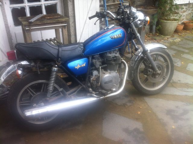

Allez je balance le début de mon projet sur base XS
A l'achat
XS 400 bratstyle, tracker à voir... Img_3314
Un peu dépouillé pour faire des simulations sous photoshop
XS 400 bratstyle, tracker à voir... Xs400-10
Le but est d'arriver à un truc style prépa Herencia ou Maria, bratstyle... enfin je cherche un peu mon inspiration pour le moment. Y'a du XS 650 mais ça se ressemble un peu  Very Happy

J'aimerai adapter une jante en 18 à l'arrière mais je ne veux pas galérer donc je sais pas si c'est possible... conseil bienvenu!!!
Cette resto se fera dans mon salon faute de garage et en plus il est petit donc ça va être sport Very Happy
J'ai commencé cette aprèm, location d'une cintreuse chez kikipretetou, tube acier chez leroy et hop. ça le fait bien mais je dois encore faire des tests demain.
En gros rabaisser l'avant, adaptation d'une jante 18 pouces arrière, boucle arrière, peinture cadre jantes noir, réservoir origine mais je sais pas encore la couleur, le style. Le moteur ne semblait pas tourner, il compresse mais vu l'état je sais pas si j'ouvre ou pas. Suis pas encore assez compétent en méca et encore moins sur un twin.
J'espère que j'aurai le temps et le budget pour finir avant cet été.

j'ai monté une jante de 400 xs sur une 650 xs d'un pote  ,là il a fallu changer les roulements ,refaire des bagues ,mais sur le 400 xs le montage d'une jante de 18 ,normalement c'est du plug and play

Merci pour les infos de la jante, je vais chercher une 18 arrière
Tout est démonté donc je pensais remonter la partie cycle et remettre le moteur ensuite, même si je suis d'accord avec ta logique mais je n'avais pas trop le choix de la démonter pour la déplacer de Bretagne à Paris.

Ouep ! La 18" à disque se monte, apres il faut en trouver une...

J'ai du tambour à l'arrière

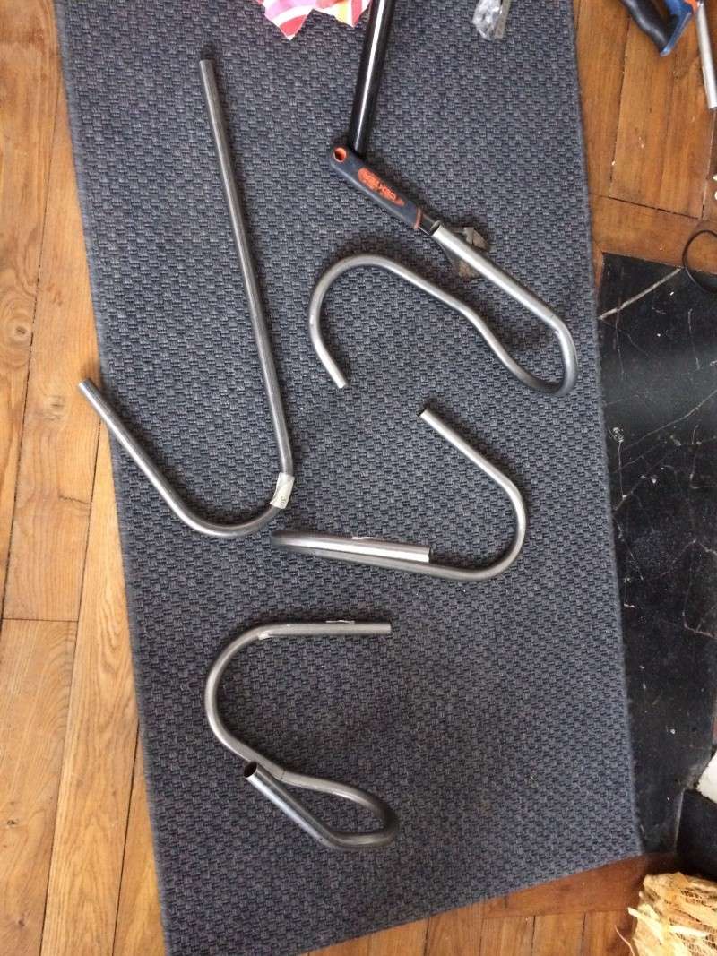

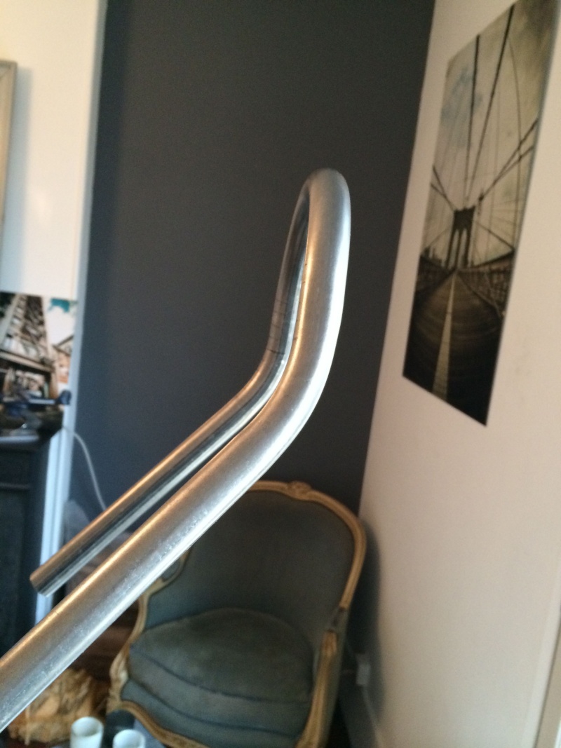

Un peu de bricolage ce week end
test de cintrage, 8m de tube  affraid
XS 400 bratstyle, tracker à voir... Img_3910
le résultat
XS 400 bratstyle, tracker à voir... Img_3911
démontage des pneus, sans démonte pneu on fait avec les moyens du bord  Embarassed
XS 400 bratstyle, tracker à voir... Img_3912
Quelle est la meilleure option pour repeindre les jantes? sablage+epoxy ou ponçage à la main et apprêt+peinture carrosserie?

MessageSujet: Re: XS 400 bratstyle, tracker à voir...   XS 400 bratstyle, tracker à voir... EmptyLun 3 Mar - 11:16
Pour tes jantes, je dirais la peinture époxy ( j'avais déjà de la peinture carosserie mais la tenue dans le temps n'est pas la même )
Pour le moteur, WD40 et brossage avec une brosse métallique douce.

Jolie la boucle  Wink
Pour les jantes, ça dépend de ce que tu veux faire. Avec un bord poli, la peinture poly-U ça doit passer, mais si c'est pour peindre les bords, il paraît que ça résiste mieux en thermolaqué (epoxy en poudre.)
Au point où t'en es, monter un disque à l'arrière, ce n'est peut-être pas être si difficile confused

j'y avais pensé mais faut trouver l'ensemble bras, jantes, etrier disque... et comme j'ai pas envie d'investir 3000€ dans une moto qui roulera très très peu...
Je vais voir pour les jantes le prix que ça me coute et essayer de ne pas démonter les roulements...
Je test le WD40 et brosse, je sens que je vais avoir des ampoules aux mains  Very Happy

T'as quoi comme cintreuse pour faire quelque chose d'aussi propre?  nim
cintreuse électrique loué chez kiloutou pour la journée

la premiere que j'ai faite sans trop me poser de questions était pas mauvaise. le plus dur est de faire l'inclinaison de la boucle. je pense que le mieux est de faire la boucle de base, ça prend 30sec et peut être de faire l'inclinaison au chalumeau, enfin je dis ça mais je l'ai pas fait  Very Happy
