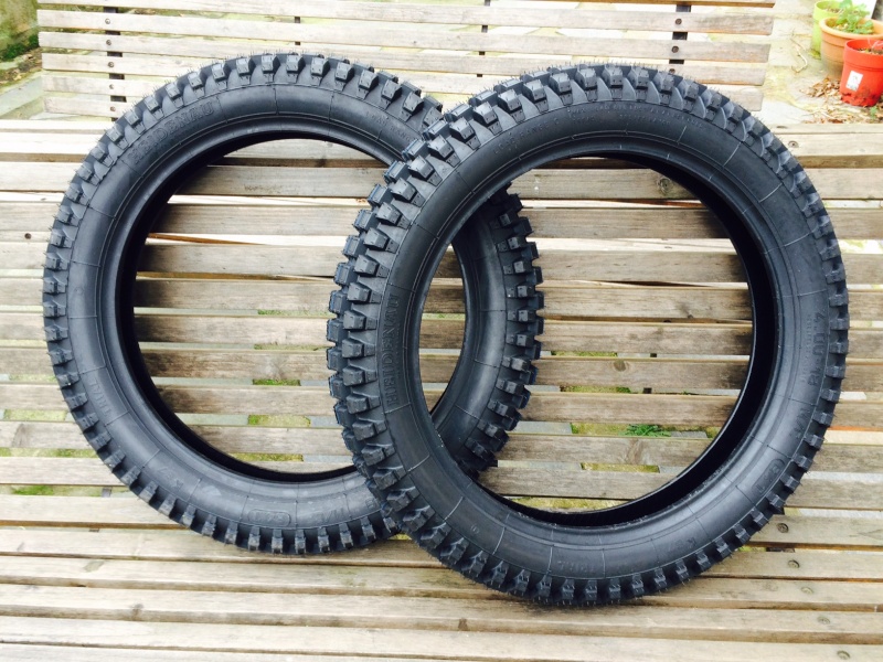

J'avance très doucement mais j'ai tjs pas reçu mes pneus scratch
En plus j'envisage de refaire ma boucle arrière je la trouve trop longue No

J'ai reçu ça Chopsauce je te laisserai les monter car moi j'y suis pas arrivé pale  tu peux envoyer les conseils maintenant cheers

Pas réussi à les monter ces p... de pneus!!! No

J'ai écrit des "roues", pas des pneus Very Happy
Je vois très bien ce que ça peut donner au montage, en effet What a Face

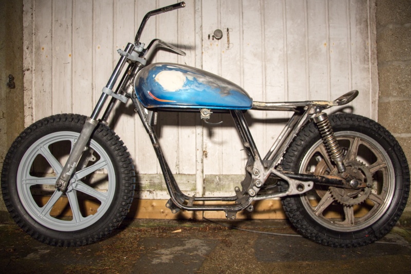

Me suis repenché sur le montage de mes pneus pour montage à blanc donc pas de chambre à air. Avec du liquide vaisselle pur ça va presque tout seul, je l'avais dilué avec de l'eau hier.
Donc montage à blanc rapido dans le noir ça donne ça:
Le guidon est celui d'origine du SE donc le futur sera moi haut mais je l'ai pas encore choisi...
XS 400 bratstyle, tracker à voir... - Page 6 Xs400-11
je refais des photos demain de jour et avec un angle plus précis pour bien voir la ligne

j'trouve ça pas mal !
- tu vas couper les morceaux de cadre pour cale-pattes arrières?
- ta roue arrière pas pas te toucher le cul ?

Oui je pense virer les cales pieds, je réfléchis juste à la fixation de l'échappement.
L'arrière ne touche pas

tu peux souder un petit morceau de fer plat (regarde ce que j'ai fait pour fixer mes platines de commandes reculées). Je vais aussi y fixer mon silencieux d'échap'.

C'est ce que je pensais faire vinzouch Wink

Juste pour revenir sur ça, je peux pas car à droite la patte de cale pied supporte aussi la pédale de frein scratch
j'ai peur que si je supprime le support de cale pied et que je laisse juste le support de pédale de frein ça fragilise...

Tu vas etre en disque a l'arriere non?

Yes!

J'ai pas compris le probleme alors

Avec une photo ça sera plus clair, je crois que sur le 500 ou sur les arrière à disque la fixe de l'axe de pédale est plus sur le cadre.

tu veux pas faire ça?

c'est ce que je pensais faire mais je me demande si ça suffira le tube du bas pour supporter la pédale de frein

Ça tiendra très bien Wink
