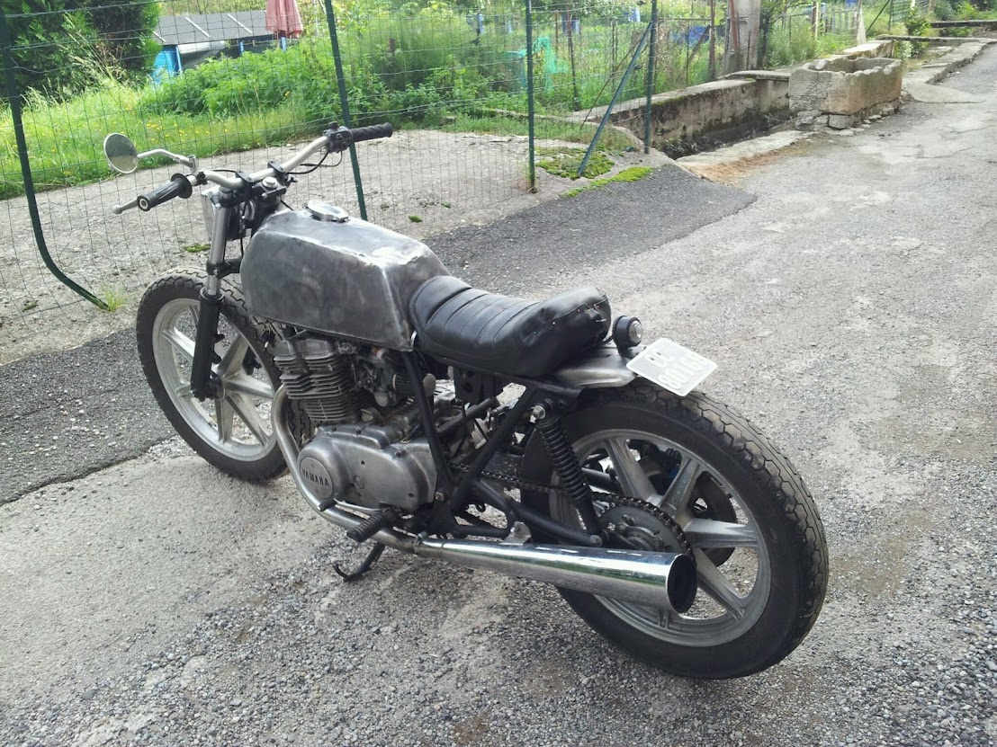

... alors ??? ça fait bizarre sans frein avant, hein Wink ? (a en voir l’état de la clôture...... What a Face )

réservoir décapé
500 xs bratzboube tiermondialiste  - Page 7 10%2B-%2B8
500 xs bratzboube tiermondialiste  - Page 7 10%2B-%2B7
500 xs bratzboube tiermondialiste  - Page 7 10%2B-%2B6
500 xs bratzboube tiermondialiste  - Page 7 10%2B-%2B5
500 xs bratzboube tiermondialiste  - Page 7 10%2B-%2B1
du coup vernissage mat en court pour avoir le même rendu que le garde boue arrière
