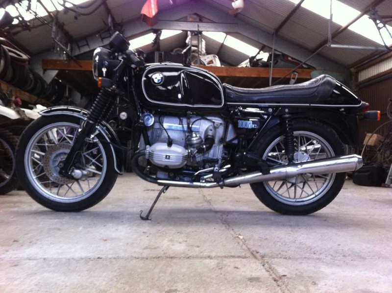

Voilà mon bébé à l'achat. Pas dégueulasse déjà hein !
Bon on avait déjà mis un autre guidon, descendu le compteur et virer la baguette chromée de selle (trop hâte de chipoter dessus)

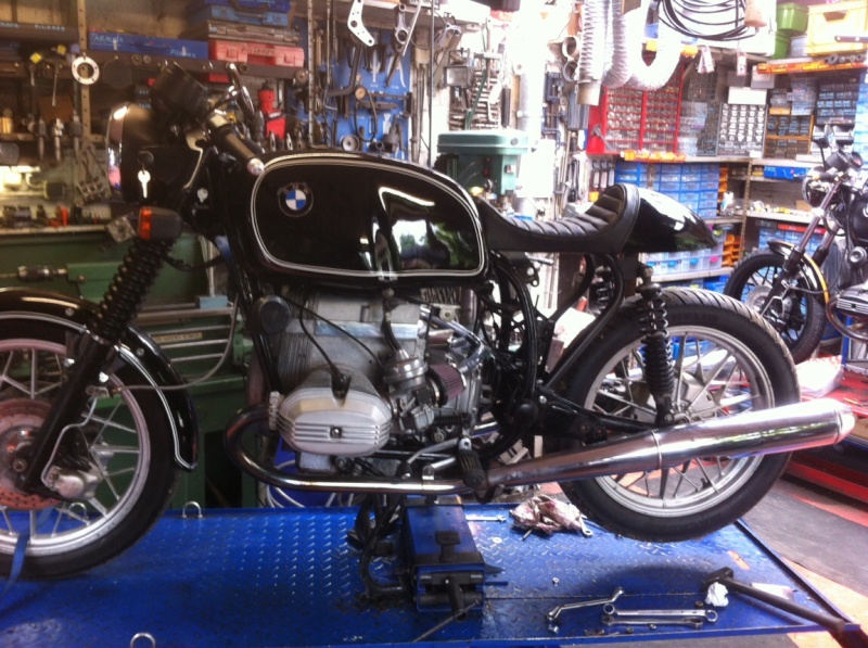

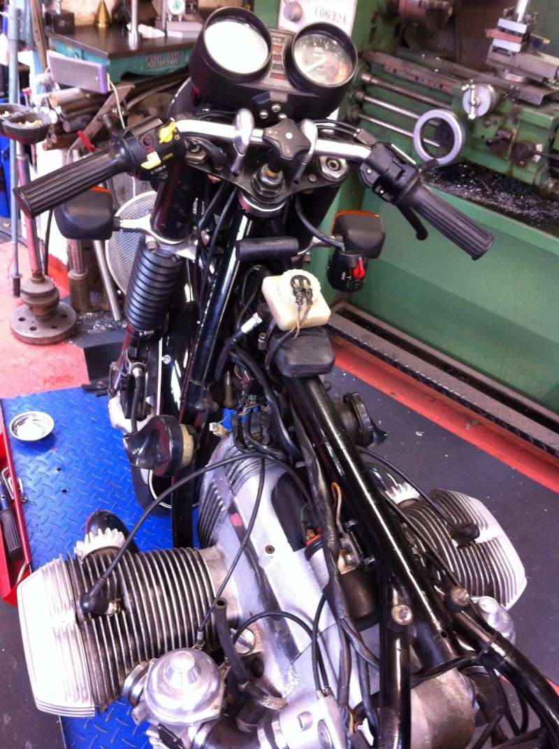

voici quelques photos des transformations effectuees....
-pompe de frein brembo 200, durites aviation et liquide silicone.
-nouvelles poignees 1/4 de tour
-filtre KN
Transformation cafe racer bmw R100/7RS Img_0610
Transformation cafe racer bmw R100/7RS Img_0810
Transformation cafe racer bmw R100/7RS Img_0811
et la ma belle sans le garde boue arrière qui attend sa p....n de selle de chez vonzeti depuis le 19 décembre
  CM
Transformation cafe racer bmw R100/7RS Img_1210
prochaine étape montage de la selle tttt nouveaux pots et clignotants
vos avis sont les bienvenus...

Transformation cafe racer bmw R100/7RS Empty
MessageSujet: Re: Transformation cafe racer bmw R100/7RS   Transformation cafe racer bmw R100/7RS EmptyJeu 3 Juil - 18:38
Transformation cafe racer bmw R100/7RS Image17}
La voilà enfin avec sa selle Vonzeti (j'ai quand même du me rabattre sur un modèle catalogue et j'ai reçu l'arrière cadre en dédommagement, ben oui il faut ouvrir sa gueule de temps en temps)! Quelle histoire quand même  tttt
J'ai reçu les nouveaux pots courts et les paires de clignotants  Very Happy
De chez wats motor (hyper sérieux et rapide)
Je dois encore changer le support de phare et couper le garde boue avant pour alléger.
Quelqu'un a t il déjà place un support de plaque de côté ? Car avec la selle vonzeti il n'y a quasiment pas de place et elle sera orienté bien horizontale sinon!
Je me tâte pour l'esthétisme mais un beau support de plaque bien fait de côté donne aussi un certain look je trouve. C'est du coup pas symétrique mais sa me tente ce petit côté décaler.
