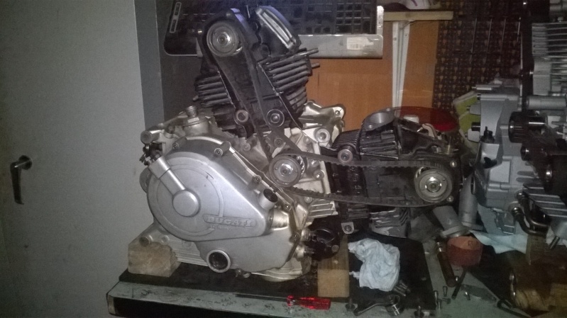

Des news, moteur ouvert
Le mulet du chef - Page 4 Wp_20110
Le mulet du chef - Page 4 Wp_20111
J'ai plus qu'à changer le vilo et tout remonter dde
Avant la fin de la semaine c'est torché

Le nouveau vilo
Le mulet du chef - Page 4 Wp_20112
Le mulet du chef - Page 4 Wp_20113
Et là ou il va atterrir
Le mulet du chef - Page 4 Wp_20114
