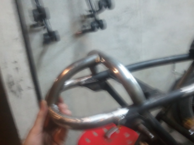

3ème étape, j'ai envie de lui faire une boucle arrière, mais pas de cintreuse, et comme je l'ai dit, c'est 0 budget ...  scratch
Par chance, la belle est équipé de magnifique pare carter qui font le même diamètre.
Projet XS Zero Xs850_14
Forcément, le rayon de courbure n'est pas le bon, et ne sont pas vraiment symétrique. Qu'a cela ne tienne, on découpe charcute ça à la disqueuse et on va braquer un poste de soudure à un pote en échange d'une  idee  (le budget binouze va finir par dépasser le budget pour la moto). On lit le mode d'emploi de la bête, regarde une tuto ou deux sur le net et c'est parti pour le baptême de soudure  merde
Projet XS Zero Xs850_15
Putain, soudeur c'est un vrai métier en fait  Projet XS Zero 2268358246

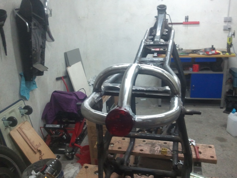

MessageSujet: Re: Projet XS Zero   Projet XS Zero EmptyDim 27 Avr - 23:08
J'ai envie d'un petit cul bien rebondi Sexy mais je ne trouve pas de poly qui me plaise. J'ai une idée à la con qui me trotte dans la tête, et comme on dit, c'est un soudant qu'on devient souderon soulant soudeur. Au pire si ça sent trop le  :UK: un coup de disqueuse et on recommencera ...
Projet XS Zero Xs850_16
Ouais le stabilisateur d'image est parti en vacance ...
Les culs de bouteilles qui me servent de lunette n'aidant pas, je galère à faire un truc plus ou moins droit, je trouve un petit feualacon bradé au dafy du coin (4€) ... allez ca m'ira comme ca.
Projet XS Zero Xs850_17

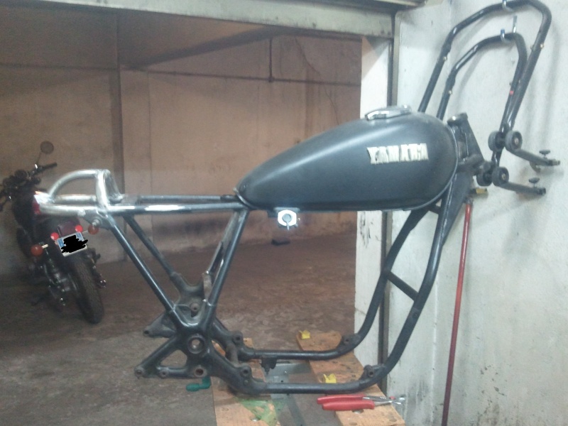

Le réservoir de 24L étant "un peu" gros, je décide d'utiliser le réservoir de la custom ...
Projet XS Zero Xs850_19
Forcément il est plus long et il faut refaire les fixations. Qu'à cela ne tienne, quelque coups de disqueuse et de soudure plus tard on déplace la fixation, on en profite pour ajouter un fer plat pour la future selle et je recycle aussi des pattes des pare carter pour faire les supports de clignotant arrière.
Projet XS Zero Xs850_18

sympa, je trouve juste ton ensemble de boucle arrière un peut petit par rapport au résé que tu comptes luis mettre . c'est peut être les photos qui donnent cet effet la.
tu as soudé avec quoi ?

@JulienB : Soudure à l'arc poste à la con de chez Casto. Effectivement le cul est assez petit, mais c'est comme ça que je les aime  Sexy

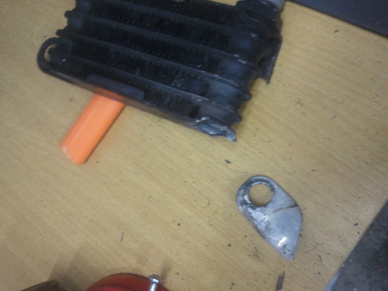

Je commence la journée en remarquant que j'ai oublié de faire les fixation pour le radiateur d'huile... il n'y en a pas sur le cadre de la 750, mais sur la 850 oui ... le précédent proprio avait mis un fer plat à l'arrache, et je voulais faire plus propre ... donc je commence par souder de nouvelles pattes
Projet XS Zero Xs850_22
Je cherche mon radiateur pour reporter le contour des pattes et les affiner ... et là c'est le drame, j'avais oublié qu'une des attaches était niqué
Projet XS Zero Xs850_23
Je ne me fais aucune illusion sur la possibilité de le réparer moi même  anal , donc faut que je trouve autre chose  scratch scratch scratch et puis un déclic  cheers Comme on dit, dans le cochon tout est bon et c'est aussi vrai pour les pare carter visiblement. Je dégage les pattes que je viens de souder  anal
Projet XS Zero Xs850_24
Et je les remplace par les fixation du dit pare carter
Projet XS Zero Xs850_25
Du coup, ca ne dépasse même plus du cadre  VV  ... et les derniers morceaux de ce foutu pare carter sont utilisés ... si ça c'est pas de la moto bio, 100% recyclage !

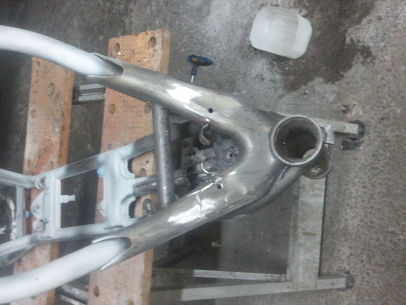

Un petit bout du cadre me perturbe depuis hier. C'est con, mais je sens que si je le vire pas je vais toujours y penser après ... comment ca je suis psychorigide ...
Projet XS Zero Xs850_26
Je le dégage à la disqueuse, puis nettoyage du cadre et c'est parti pour la peinture  cheers à l'ancienne, au pinceau  Velocette

inverter, semi auto ou tig ? à vu de nez j'aurai dit semi auto ?  scratch
en tous cas, bon boulot , t'hésites pas à mettre les mains dedans et foncer, c'est cool .
MessageSujet: Re: Projet XS Zero   Projet XS Zero EmptyMar 29 Avr - 23:51
@JulienB : un inverter (le plus petit modèle) avec des électrodes de 2mm.

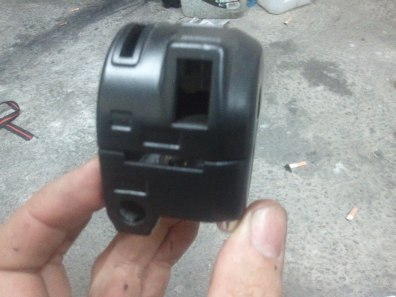

Comme vous pouvez le voir, je me suis aussi occupé de mes étriers de freins, le reste des freins est aussi fait mais ça vous ne pouvez pas le voir.
Les commodos y sont aussi passés et sont déjà repeint et le droit est recablé. Je commanderais les autocollants plus tard (ou jamais)

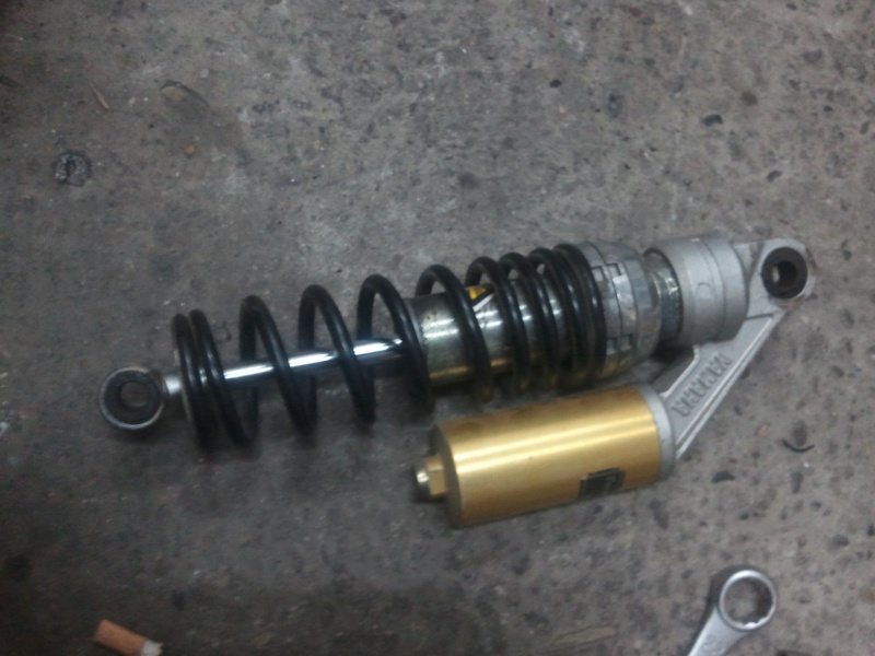

- Début du pillage de la petite sœur ... ca fait chier, elle va m'immobiliser mon lève moto maintenant  Chier Mais le butin à été plus que correct. Un BO dont le "mécanisme" et les roulements sont comme neufs, un échappement 3 en 2 avec silencieux mégaphone court neuf, des cornets de base (en attendant que j'en trouve qui me plaisent), une paire n'amortisseur Yamaha de XJ 1200
Projet XS Zero Xs850_39

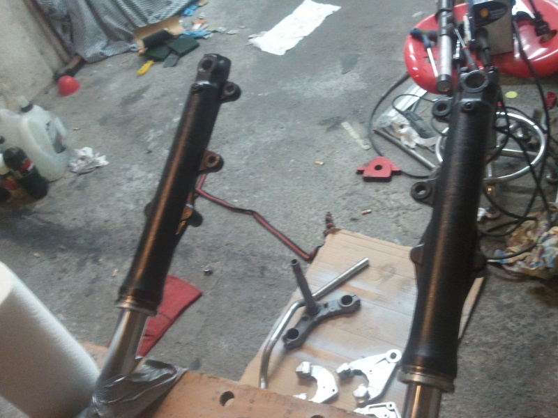

- Remontage du T de fourche et des fourches
Projet XS Zero Xs850_40

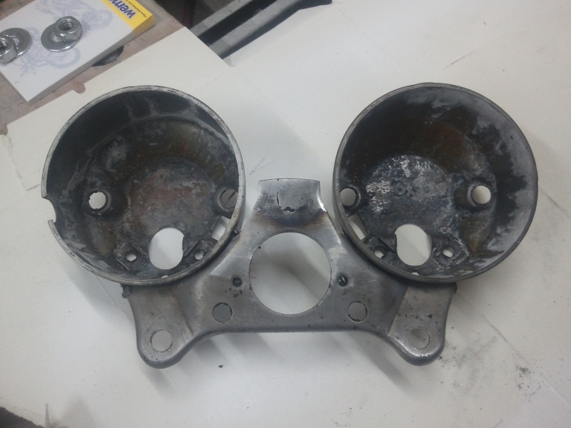

Le support de compteur d'origine, une fois débarrassé de sa coque plastique
Projet XS Zero Xs850_42
La disqueuse me manque, on va la sortir un peu, avec son copain le poste de soudure, pour descendre un peu les cuvettes de compteur, virer la partie supérieur et reboucher le trou.
Projet XS Zero Xs850_43

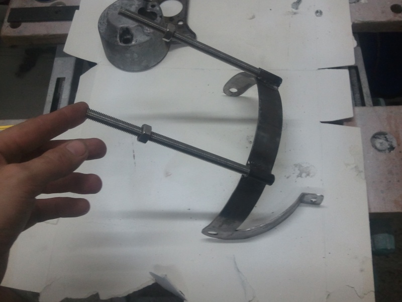

J'ai viré les support de phare d'origine et j'ai envie d'expérimenter ... quelques coups de disqueuse, de soudure et de meuleuse plus tard ... mon support de phare
Projet XS Zero Xs850_45
Les tiges inox sont soudés à la base des tubes. Les boulons positionnés et bloqué au frein filet bloqueront le support de compteur au T de fourche.
Projet XS Zero Xs850_46
Une fois fixé (les tiges filetées seront raccourcies pour ne plus dépasser autant)
Projet XS Zero Xs850_47
Avec le phare et les compteurs posé à l'arrache
Projet XS Zero Xs850_48
