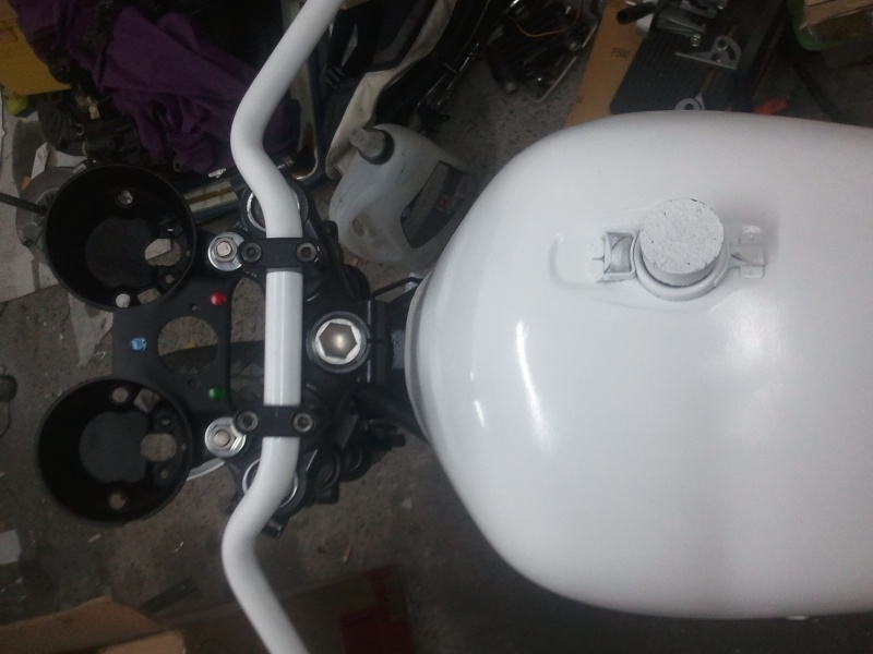

J'ai avancé sur le support de compteurs, il reste à le peindre en noir et fixer le neiman.
Projet XS Zero - Page 2 Xs850_51
Je n'ai plus de diode de ce type en jaune ou orange, donc j'ai mis du bleu pour les clignotants en attendant d'en commander une ... ou pas.

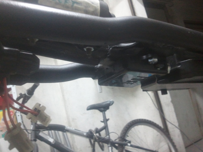

Première étape, on fabrique des supports pour le boitier d'allumage, le relai de clignotants et le solénoïde
Projet XS Zero - Page 2 Xs850_52
De l'avant vers l'arrière on a dans l'ordre :
- Le boitier d'allumage (la poutre est percée et taraudée pour pouvoir visser le support).
- Le relai de clignotants et le solénoïde sur leur support.
- Le régulateur (le truc fixé à l'envers)
- La batterie avant adaptation.
Projet XS Zero - Page 2 Xs850_54
Deux trous taraudés sous la poutre du cadre permette de fixer la boite à fusible.
Projet XS Zero - Page 2 Xs850_55
Une ouverture est découpée dans la plaque d'alu pour laisser dépasser les ailettes du régulateur.
Projet XS Zero - Page 2 Xs850_56
Au final, seul un petit bout du solénoïde dépasse sous le réservoir/cadre  moi  Je verrais demain si j'arrive à le remonter un peu plus  RE

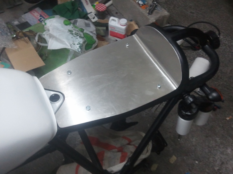

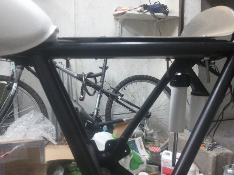

Peinture rapide du compartiment à batterie, du support du boitier d'allumage et du support de solénoïde.
Mise en place de plaque de caoutchouc anti vibration (j'espère que ça suffira à l'usage) et test pour vérifier que la batterie rentrera bien ...
Projet XS Zero - Page 2 Xs850_59
Découpe dans une plaque d'alu du fond de selle. Il faut que j'achète des boulons "plat" de la bonne longueur et que je les fixe au Sintofer.
Projet XS Zero - Page 2 Xs850_60
Seul un petit bout du solénoïde dépasse du réservoir, ainsi que les pattes de fixation du faisceau. Elles ne sont pas repliées et il est possible que je n'en ai plus besoin, on verra pendant la création du faisceau.
Projet XS Zero - Page 2 Xs850_61
Sous la selle seul les ailettes de refroidissement du régulateur dépassent (il n'est pas présent pour la photo), ainsi que les boulons de fixation du cul de selle  TRE . Je dois fabriquer des entretoises pour ces boulons afin d'éviter que les câbles s'arrache sur le filetage, du coup il est possible que je fasse le serrage directement sur le bas de ces entretoises et que du coup les écrous/boulons soient totalement invisible.
Projet XS Zero - Page 2 Xs850_62
Le jour entre le cadre et la selle devrait se combler avec la mousse et le skaï Wink
Et pour finir, une petite photo du support de compteur peint avec ses diodes cop
Projet XS Zero - Page 2 Xs850_63
Next step, finir la restauration des compteurs et des commodos, avancer sur le faisceau et reposer le circuit de freinage ... mais avant  tyu

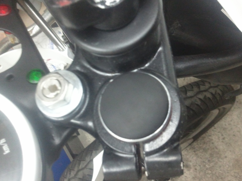

Au passage, une petite astuce. Les cabochons (une sorte de caoutchouc très dur) de mes fourches étaient dans un sale état
Projet XS Zero - Page 2 Xs850_11
Une petit ponçage au 500 puis 1000, mais pas à l'eau, avec de l'huile silicone en bombe, et ils sont comme neufs,
Projet XS Zero - Page 2 Xs850_12

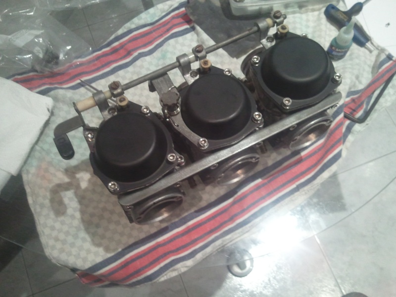

Et c'est pas fini ... je vais attaquer le moteur dans peu de temps, d'ici là, remise en état des carbus.
Avant  BSA
Projet XS Zero - Page 2 Xs850_17
Après démontage, nettoyage au bain à ultrason, peinture HT des couvercles et changement de la visserie
Projet XS Zero - Page 2 Xs850_18
(J'avais commandé un kit de vis inox pour le moteur et les carbus quand j'ai acheté la moto sur http://carb-motor-screw-kit.com/)

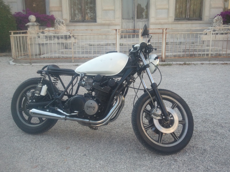

Bon, ca fait un petit peu de temps que j'ai pas donné de news du projet  Velocette
J'arrive à la fin ... enfin la fin pour cet été, la suite attendra l'hivers Projet XS Zero - Page 2 473610107
Projet XS Zero - Page 2 Xs850_19
Les amortisseurs sont vraiment mous, j'ai éclaté mon feu arrière sur le premier dos d'âne  opj Il va falloir que je trouve une solution et que je les reconditionne au plus tôt.
Projet XS Zero - Page 2 Xs850_20
Il me reste :
- A retailler et poser le gdb avant (ou pas)
- A fixer correctement les durites et câbles de compteurs
- Changer le cerclage du phare pour mettre le noir.
- Mettre un coup de peinture sous la selle qui est visible au travers de la boucle arrière.
Elle a démarré au premier coup, et tourne nickel depuis une semaine ... mais je ne peux pas rouler avec, le rectifieur/régulateur est HS (et celui de la 750 aussi  CM ), je devrais recevoir le nouveau demain (enfin ce matin vu l'heure).
Il va aussi falloir que je règle la richesse, une des bougies m'a l'air un peu trop sèche. D'ailleurs à ce sujet, il vaut mieux faire la synchro ou le réglage de la richesse en premier ? Ou les deux se font en même temps ?

Vu le tarage de tes ressorts, ça ne m'étonne pas que ce soit trop mou  Wink
Belle machine en tout cas  idee
Projet XS Zero - Page 2 Empty
MessageSujet: Re: Projet XS Zero   Projet XS Zero - Page 2 EmptyMar 24 Juin - 8:56
elle risque d'etre chouette a la fin, dommage de pas avoir mis de bracos mais chacuns ses gouts Wink
MessageSujet: Re: Projet XS Zero   Projet XS Zero - Page 2 EmptyMar 24 Juin - 9:16
pas mal du tout !! t'as pas poussé le vice a tout refaire ? Je comprends... trop relou ! je referai pas si c’était a refaire  Mondial
Projet XS Zero - Page 2 Img_3329
...trop bien, ton cadre se prête super bien a l’intégration électrique !!
...en effet, le fil du ressort a l'air super fin genre 5mm ou 6mm... il te faut du 7mm ou 8mm et ajuster le tarage... !
