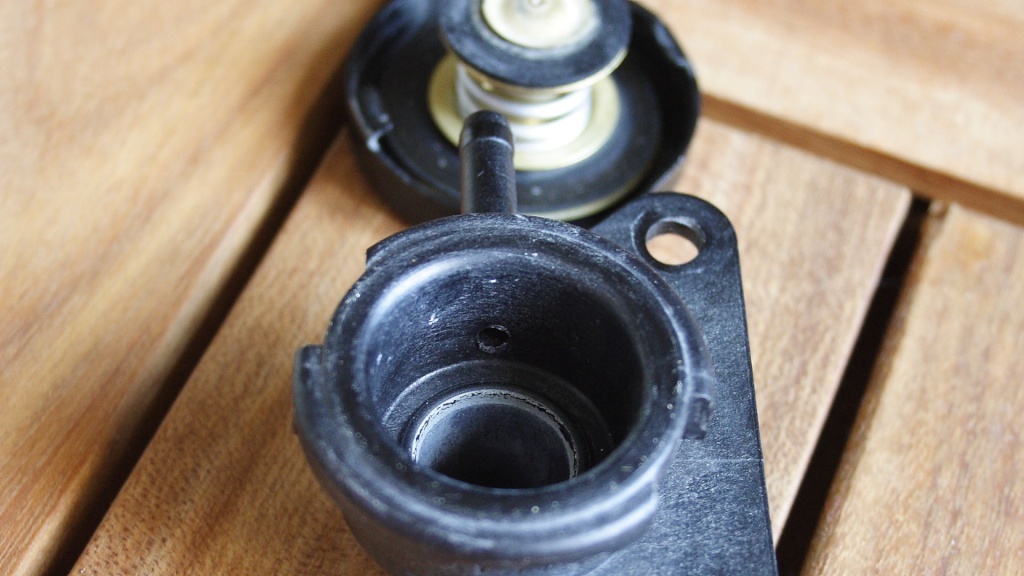

Ton vase est celui-ci, je pense:
************ Triumph Trophy************** - Page 12 Expans10
La durite arrive sur le dessus mais se prolonge jusqu'au fond du vase (partie rouge) pour finir dans le liquide. Ca revient au même.
Elle vient du bouchon valve qui est dans ce genre (j'ai pris ce que j'avais sous la main):
************ Triumph Trophy************** - Page 12 Img_2127
Le gros ressort est le ressort de tarage (en général 1.1 bar)
Au centre il y a le petit clapet de dépression:
************ Triumph Trophy************** - Page 12 Img_2128
La durite débouchant sur un système clos:
************ Triumph Trophy************** - Page 12 Img_2129
Je ne vois pas très bien ce qui pourrait être siphonné.
Il y a un certain temps j'ai vu un test d'une Suzuki avec le vase d'expansion placé sous le moteur dans le sabot, soit environ 50 cm plus bas que le bouchon...
Si tu veux te faire un vase, compte un volume 50 cc par litre de liquide dans le circuit de refroidissement + 25 cc de de sécurité. C'est une règle "à la louche", mais ça marche bien...
