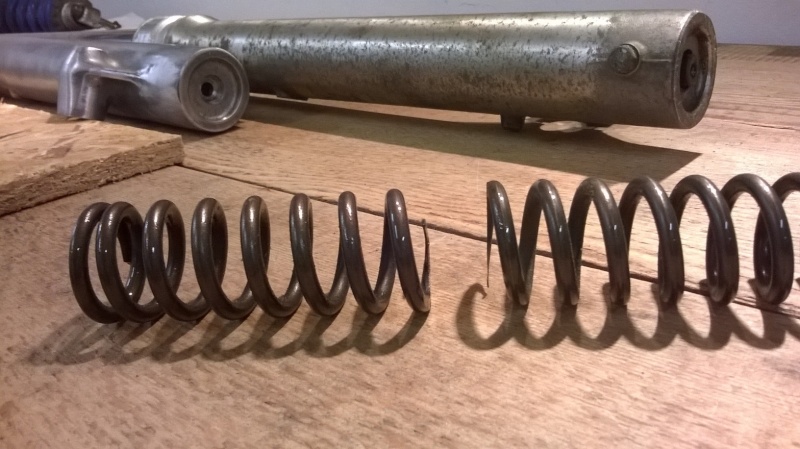

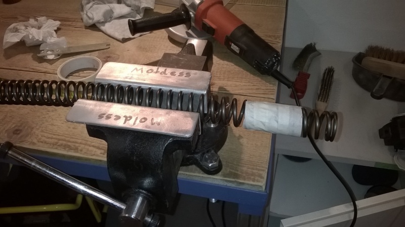

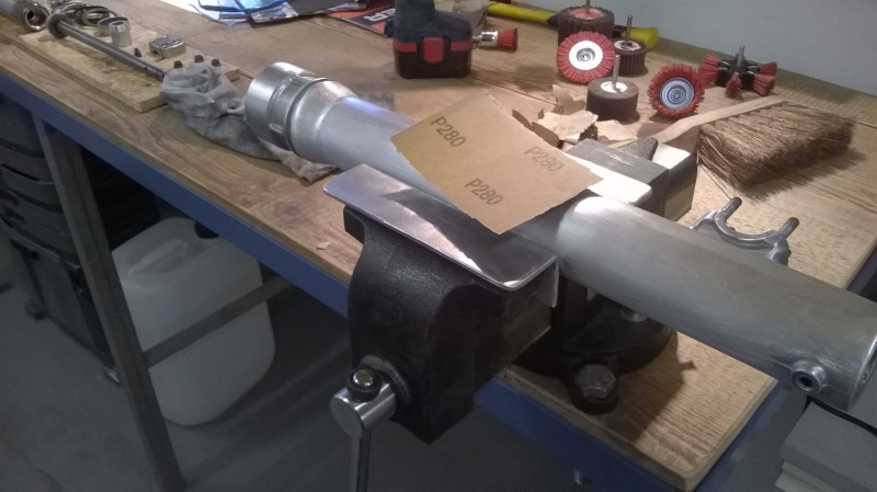

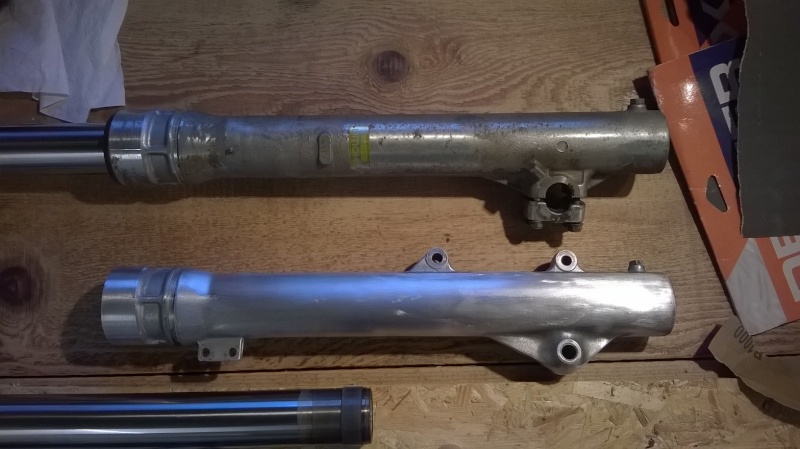

| Me revoilu ! Le weekend dernier j'ai continué à travailler sur la fourche. Le second ressort a été coupé et j'ai poli les deux fourreaux. J'ai donc commencé au rouleau rotatif pour perceuse à 120. puis 180 - 280 - 500 - 800 - 1000 et belgom alu en fininition  Premier tube  Second tube   Je résultat n'est surement pas parfait mais le rendu global me plait à fond !! Il me reste à trouver une rondelle pour assurer le contact entre le ressort de détente d'origine et le morceau que j'ai coupé et que je rajoute aussi en détente.Puis racheter des joint spi, et de l'huile pour remonter correctement tout ça.  | |

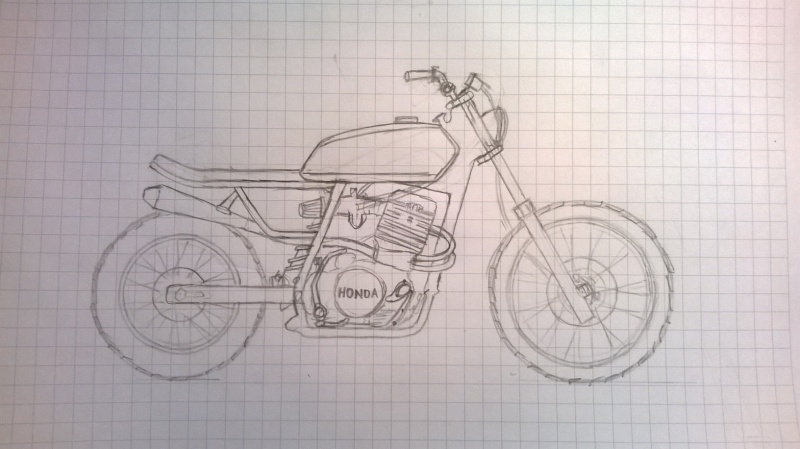

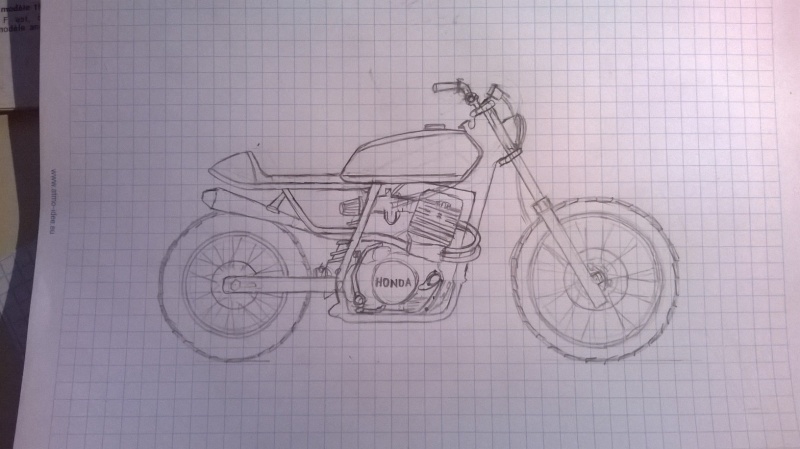

| Je verrais bien un truc comme ça plutôt pour la selle ?  | |

| Merci pour les infos sur l'huile killerski ! Lennyka, c'est drôle que tu me propose ça car j'avais imaginé un truc dans le genre que j'avais ensuite gommé :  Mais ta version est plus harmonieuse. J'ai peur de faire un truc trop compliqué alors j'avais limité a une simple boucle de selle cintrée. Mais ya un XV sur le fofo ou le cul de selle est issu d'un réservoir coupé. J'avais brièvement pensé à ça autrefois mais là en le voyant réalisé j'ai trouvé ça génial. Bref je suis encore indécis | |
