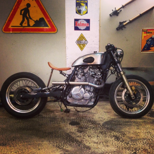

MessageSujet: Re: 750 DR Bobber    750 DR Bobber  - Page 3 EmptyMer 4 Juin - 11:04
C'est pas faux tout ça Jack. C'est ce que j'ai fait après coup.  Wink
Et du coup, ça y est, je peux poser mon cul dessus et poser mes pieds sur les cales pieds (même si il faut que je fasse encore des finitions sur la fixation au niveau du réservoir).  cheers
J'ai repris ceux d'origine et ça fait sympa. La position ressemble à celle d'un HD Sporster d'origine. Ca devrait pas être trop fatiguant.
750 DR Bobber  - Page 3 Photo_11
J'ai aussi posé la fourche de 750 gsxr de 85 et j'ai fait toutes les entretoise car je me suis rendu compte que la largeur entre les deux fourreaux du DR était plus petite que celle du GSXR de 85. Donc au lieu de mettre 45minutes, ça m'a pris 3h.  Rolling Eyes
750 DR Bobber  - Page 3 Photo_10
Maintenant, faut que j'attaque le cul de selle et le garde boue arrière et ensuite, batterie et faisceau à planquer puis échappement. Go go go!!!  YEUX  YEUX  YEUX

MessageSujet: Re: 750 DR Bobber    750 DR Bobber  - Page 3 EmptyMer 4 Juin - 12:15
ça prend forme......  idee
