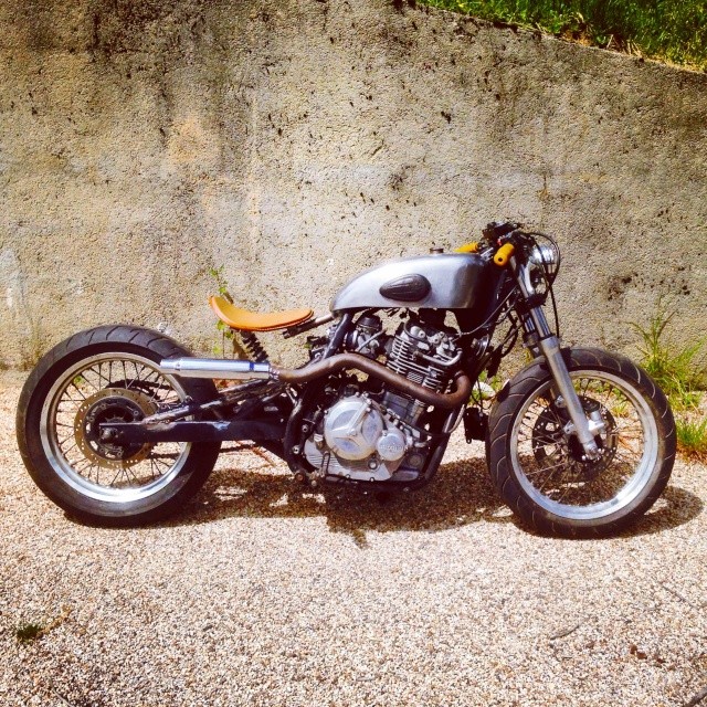

Je profite d'un brin de soleil pour la sortir et faire un essai d'échappement avec le pot. J'ai chopé une ligne de 800DR que j'ai posé à l'arrache. Et au final, je trouve que ça fait pas si mal.  pale
750 DR Bobber  - Page 4 Photo_12
750 DR Bobber  - Page 4 Photo_13
Vu que la ligne n'est pas droite, qu'elle part sur le haut au début puis redescend, ça me laisse un espace de 10cm pour ma jambe contre tout juste 4cm si je fais une ligne droite. Bien sûr, il faut l'imaginer poli et brillante.  Wink
Des avis?  scratch

Et comme ça, cétipobô?
Pt'être même te servir du renfort du bo (incliné)comme tube d'echappage....
en tout cas chapeau!

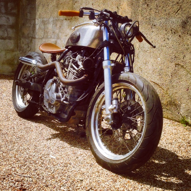

J'ai presque fini mon embrayage avec passage de vitesse à la main, inspiré des suicide clutch. Faut que je fasse un dernier renfort sur le bas du sélecteur.  Wink
La tringlerie:
750 DR Bobber  - Page 4 Photo_14
De derrière:
750 DR Bobber  - Page 4 Photo_15
Il y a 7,5cm entre le réservoir et le "manche". Sachant que j'ai commandé une boule de billard américain numéro 9 (qui est blanche et marron clair) qui fait 5,7cm de diamètre, ça devrait être pas trop mal.  scratch
Et j'en ai profité pour refaire vite fait la ligne d'échappement:
750 DR Bobber  - Page 4 Photo_16
Tu voyais un truc comme ça que tu voyais Georgesclounait? Mondial

Ah Bein merde enfaite j'en avais déjà une de photo... Pas gaffe à la selle, elle était pété je devais la réparer.
Donc le super tram pas si gros j'trouve.
750 DR Bobber  - Page 4 Image10

Et passer le silencieux à l'intérieur du bras (comme il est là, mais entre la roue et l'axe du BO) avec une tite sortie décalée pour pas fumer ton pneu......pour une fois qu'on peut y foutre quelque chose à cet endroit là...

C'est de l'acier plein de 10mm. Il y avait des travaux dans ma rue et j'avais récupéré le panneau avec sa barre de fixation.  dev
Costaud soudable et cintré en deux endroits, donc plus simple pour les angles.
