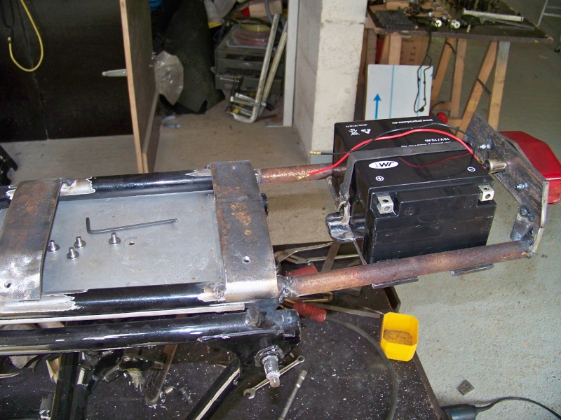

le tout remonter, ça me plait bien, mais au final le cul de selle me semble trop commun, ayant un bout d(aku qui traine je fait un test
900 calva 100_2714
et la je me dit ok, avec une tète de fourche style 900 ss ça peut faire pas mal
création du cul de selle et d'une boucle arriére
900 calva 100_2715
900 calva 100_2716
900 calva 100_2717
900 calva 100_2718
900 calva 100_2719
900 calva 100_2721
depuis j'ai peint mon cadre et j'essaye de loger mon faisceau sous la selle , en attendant de remonter mon moteur car il me manque  des pastilles pour le jeu aux soupapes, que je ne devrais plus tarder a recevoir

Parcontre:
900 calva 100_2716
  :Reveil:  :Reveil:  :Reveil:
Une batterie acide doit rester droite, ne jamais jamais la positionner ainsi. Où tu l'installe correctement, ou tu la remplace par une batterie lithium ou encore gel, mais ne jamais faire ça.
Hormis ça, j'aime bien ton taf!

Joli boulot, pas évident comme base.
Parcontre:
900 calva 100_2716
pas de souci c'est bien une batterie gel  Wink

MessageSujet: Re: 900 calva   900 calva EmptyMer 21 Mai - 19:19
Tu me rassure, je croyais voir la fameuse languette caractéristique des batteries acide sur le dessus.
Nikel!  cop

Justement, pour les batteries, moi les seules que j'ai vu couler ce sont les batteries au gel, sur la S4 part exemple. Contrairement aux acides bien étanches...  scratch
Qu'une batterie acide coule c'est une chose ( les batteries acide sans entretien par exemple sont bien étanches) mais le réel problème se trouve à l'intérieur de celle-ci:
900 calva Batter10
Lorsque elle est inclinée, les plaques ne sont plus complètement immergées dans l'acide ( une plaque complètement immergée = 2v ) elle se dégradera à vitesse grand V, ne se rechargera pas correctement et risque aussi le court circuit.
Après chacun fait ce qu'il veut, mais sachant que des batteries ont justement été conçue pour être inclinée (gel ou lithium).  Wink
