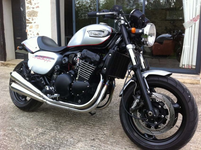

MessageSujet: Ascot   Ascot EmptyVen 6 Juin - 7:15
Ascot Img_0811
par rapport à l'origine:
jantes, fourche et étriers 6 de super 3 (sous réserve de confirmation , EDEN ?)
carbu 39, 1/2 guidon...
j'ai les pièces d'origine
je prévois de la remonter en aout idem origine avec grand guidon et pirelli....
en attendant, ça roule.... et comme dirais un pôte, "ça envoi tu pâté"

Enfin, quoi qu'il en soit........... le gonze qui la possède aujourd'hui devra régler TRES VITE le problème de frein arrière dangereux dont elle souffre !!!

Je peux t'affirmer que vu le montage, il y a un problème.........  Ascot 2268358246

il a quoi mon frein AR ? (ça freine tellement de l'AV que j'effleure à peine les freins AV pour ralentir)
Ascot Empty
MessageSujet: Re: Ascot   Ascot EmptySam 7 Juin - 6:56
Il a quoi ton frein ar ?
Quand tu changes une jante Tbird ou Legend équipée d'origine avec un disque 285 mm que tu conserve tout le freinage origine et que tu colles une jante T3 no Classic avec un disque de 255 mm, et bien tes plaquettes frottent sur seulement la moitié du disque.
On le voit d'ailleurs très nettement sur la photo de ton annonce.
Ascot Ascot210
Tes plaquettes vont donc s'user 2x + vite, en formant une " marche " en plein milieu.........
Et quand les 2 parties hautes des " marches " vont se rejoindre, tu n'auras plus un pet de frein.
Si les Férodo ne se décollent pas d'ici la vu que tout travaille en biais, ainsi que les coulisseaux de l'étrier, pas vraiment prévus pour .......

effectivement super claire comme explication !!! l'etrier n'est pas dans "l'arrondis du disque"...
putain de bricoleurs...
jamais pas fait gaffe...
merci
vivement le remontage d'origine
(je pense que la modif n'est pas très vieille)
tant que l'on y est..
je pensai monter les roues et la fourche sur ma trident, est-ce cohérent cette fois ?
merci pour ton avis éclairé !!! et c'est là qu'un forum peux servir....
