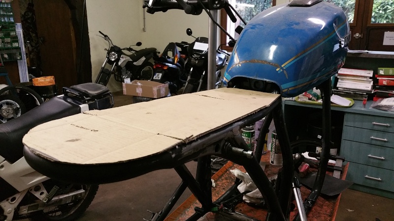

création du fond de selle pour le sellier
mes gs 750 futur cafra - Page 2 20151111
mes gs 750 futur cafra - Page 2 20151110

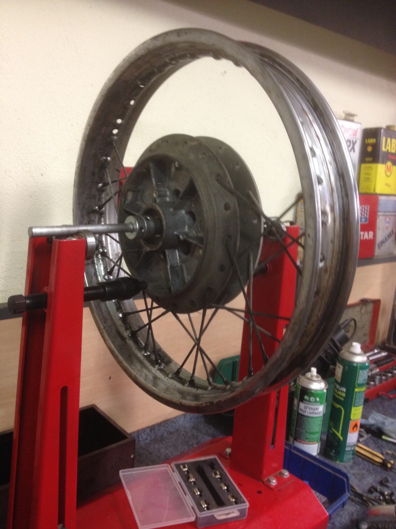

démontage des roues pour la peinture

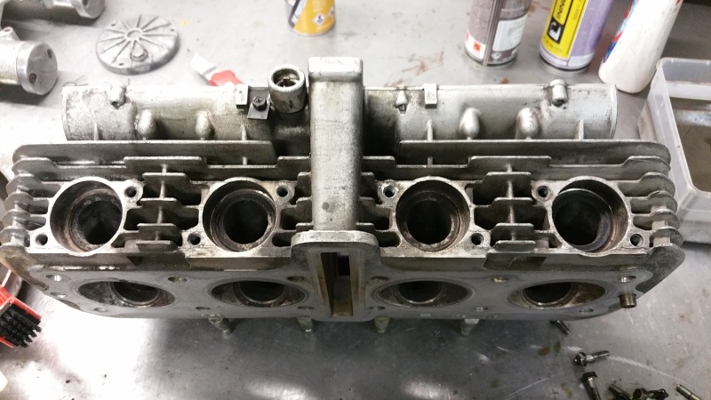

bon vl'a quelque photos du moteur avant et après sablage
AVANT
mes gs 750 futur cafra - Page 2 20151113
mes gs 750 futur cafra - Page 2 20151114
mes gs 750 futur cafra - Page 2 20151115

T'as sablé l’intérieur e ta culasse ?
Avec les portées de soupapes ?
Le meilleur moyen de rincer un moteur dès le démarrage...

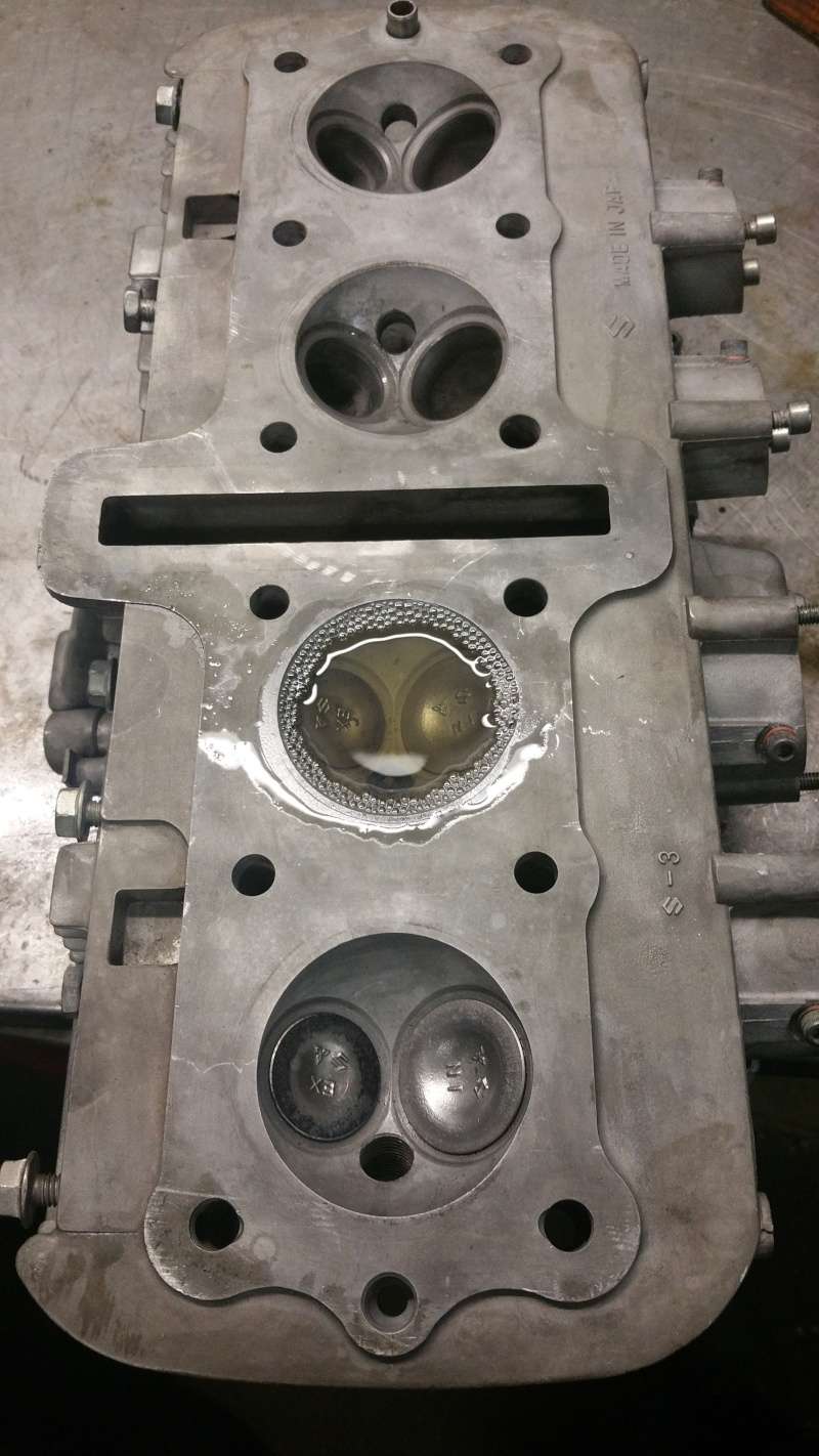

pas de stress , j'ai une sableuse maison avec un ptit compresseur 6 bars maxi. j'ai protégé les guides soupapes et pas insisté sur la portée des soupapes
après plusieurs nettoyage à l'eau savonneuse et au dégraissant j'ai remonté les soupapes en les rodant
Bien content qu'il n'y ai que 8 soupapes What a Face  j'ai encore mal au mains
mes gs 750 futur cafra - Page 2 20151211
mes gs 750 futur cafra - Page 2 20151212
puis vérification de l'étanchéité avec de la bière de l'essence
mes gs 750 futur cafra - Page 2 20151213
