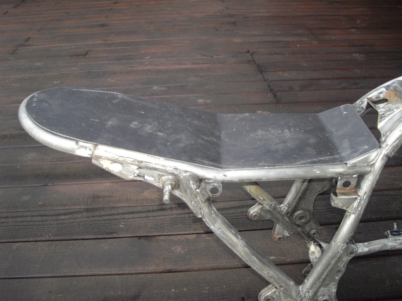

gabarit pour mon fond de selle
Kawa Z1000J  1981 Imgp4913Kawa Z1000J  1981 Imgp4914

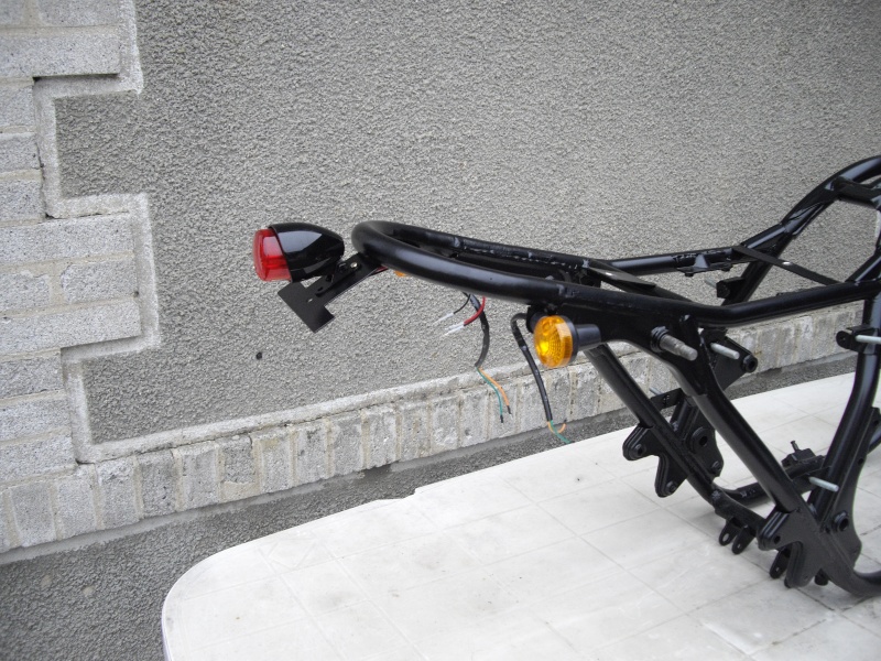

mon support de feu arrière.
Kawa Z1000J  1981 Imgp5010

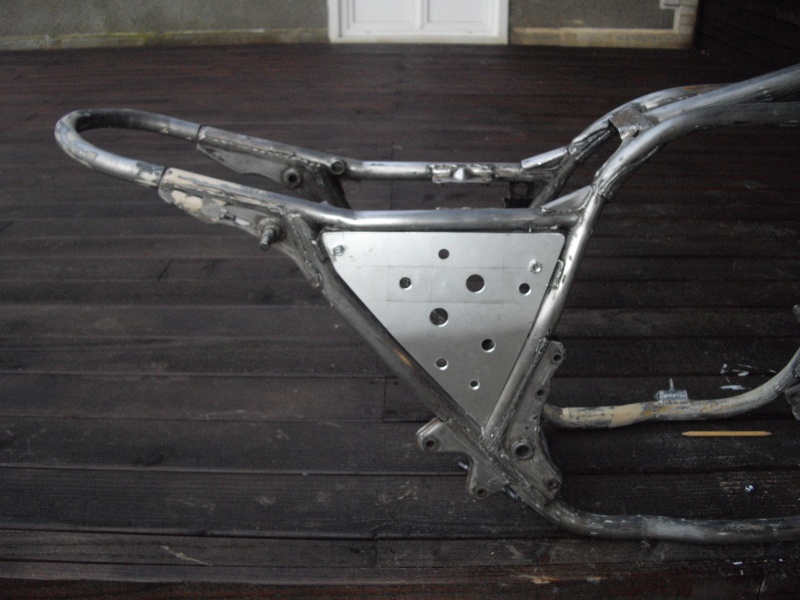

mes caches latéraux
Kawa Z1000J  1981 Imgp5012

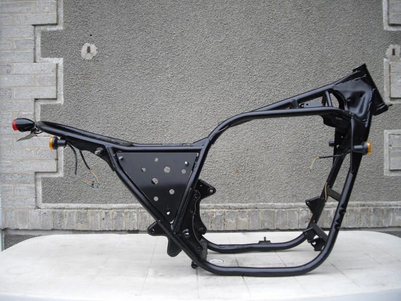

le cadre à été peint à l'époxy
Kawa Z1000J  1981 Imgp5111
j'ai fait des petites pattes pour les clignos. une vue avec le feu arrière
Kawa Z1000J  1981 Imgp5112

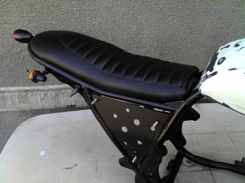

une autre du cadre,
Kawa Z1000J  1981 Imgp5113
la selle,
Kawa Z1000J  1981 2014-012
et c'est la que ça ce complique, la ligne et l'espace entre le bidon et la selle
Kawa Z1000J  1981 2014-013
J'aime bien le style, mais…. ça fait aussi un peu bizarre!!!! Peut-être remettre un bidon d'origine, fais chier, j'aime bien celui-la et les prix Norton
Un avis?

MessageSujet: Re: Kawa Z1000J 1981   Kawa Z1000J  1981 EmptyMer 2 Juil - 14:57
ah ouai....ah ouai c'est moche putin !
bref, tu peux pas souder de la matière en bout de bidon ? ou fibrer (risque de craquer?) ?
Kawa Z1000J  1981 Sans_t10
Nombre de messages : 190
Localisation : Bas-rhin
MessageSujet: Re: Kawa Z1000J 1981   Kawa Z1000J  1981 EmptyMer 2 Juil - 15:12
L'espace entre ton réservoir et ta selle est trop important.
Tu ne peux pas reculer le réservoir ?
