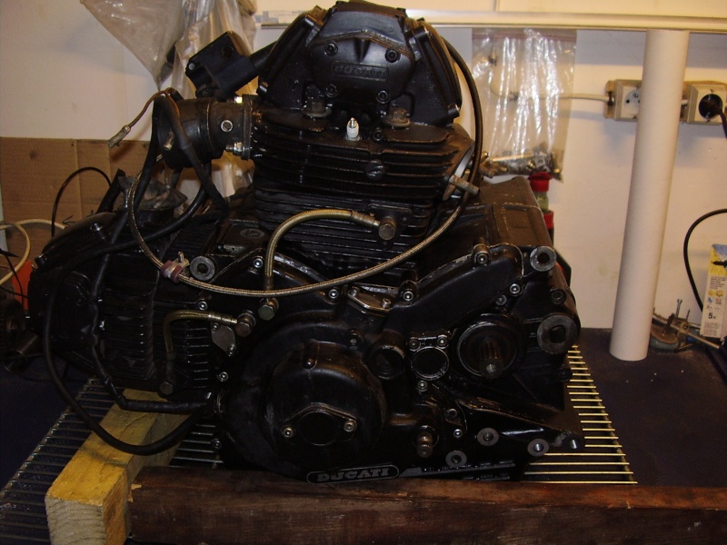

| Bon,j'ai récupéré le moulin de mon 900 cagiva que je vend en pieces.....C'est un mix de paso et de mostro.  Là j'attaque la coque arriere donc je fais un topic pour detailler l'operation,ça pourra peu etre servir pour ceux qui hesites ou ne savent pas comment faire..... C'est ici : http://caferacerclub.motards.net/modifs-et-transformations-f13/adaptation-coque-arriere-t4246.htm#63870 | |

| Les megaphones c'est prevu,des megatons mais j'ai un peu peur du bruit là..... Faudra surement les bidouiller pour atténuer un peu .  Sinon,là j'ai attaqué la réalisation de la pipe d'admission du cylindre avant parce que je n'en ai pas et que les malossi coutent un oeil en plus de ne pas etre adaptées au 900 a bretelles....Pour l'arriere je recupère une pipe d'injection de 900 cagiva montée a l'envers pour éviter les interférences entre les deux carbus (des dell de 40 si je ne l'ai pas déja dit...). :joker: Voila donc la chose,fabriquée a partir d'une goulotte de remplissage d'huile de moteur industriel... :01:  Et les deux carbus vus de dessus,il va falloir faire une boite a air,d'une part parce que le cornet ne passera pas sur le carbus arriere et d'autre part parce que ça marche mieux que les cornets individuels,en plus j'ai un kn pour boite a air de 900 ss qui traine chez ouam... :king:  | |

| Bon,je reprend le post après tout ce temps.......Ca a avancé même si au premier abord on a pas l'impression... Donc au menu des changements il y a la coque arriere qui est finie de poncer,on verra plus tard pour la peinture;le feu arriere et la selle de mon 250 rs qui vont plutot bien,y a plus qu'a en retrouver pour le rs...le moteur qui a sauté dans le cadre;un changement de point d'ancrage pour le triangle de suspension;l'abandon de la boite a air permit par une modif de la pipe arriere qui va permettre de faire passer deux kn individuels,la boite a air trop chiante a réaliser;la pose de divers accessoires comme les freins avant,la poignée de gaz avec le dédoubleur de cable maison;le montage sur supports définitif du compte tour et du phare......plus quelques bidouilles que j'ai oublié.  Reste a faire : le porte couronne maison en alu taillé masse,écarter les sorties de pots pour permettre le montage de silencieux que je n'ai pas encore achetés,le faisceau électrique maison,quelques bidules comme un bac a batterie,un coffre qui contiendra le faisceau sous le bidon,la commande de starter,la pose d'un compteur de vélo et d'un voyant de pression d'huile,le support de plaque et de clignotants arriere,une béquille plus longue,et ce que j'oublie.... :bounce: Voila les tophs actuelles,j'ai pesé les divers éléments plus la brêle et j'arrive a un total d'environ 155 kgs a sec...
