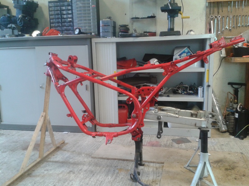

Le Cafra étant pour ainsi dire terminé, je démarre un nouveau projet.
Le but est de faire une pistarde sur base de 350 RDLC comme vous avez du le comprendre.
Le tout dans le style des motos gp des années 75/80 , avec une partie cycle plus poussée et moderne.
je vais lui coller un moteur d'origine auquel je mettrais des détentes, et point barre. je ne vais pas préparer le moteur pour des questions d'entretien et de fiabilité.
C'est un projet auquel je ne donne pas de limite de temps et donc de budget. il va y avoir un énorme travail de recherche aussi, je commence à méfaire un petit carnet d'adresse. J'ai déjà contacté des personnes qui me sont d'un grand aide comme "classic moto racing" et "moto détente"
Comme je ne suis pas pété de thunes ( je sais les pauvres tous ça .... ) certaines pièces pourront mettre longtemps avant d'arriver.
Le projet s'annonce comme un défi difficile, la base n'est pas complète du tous. Je part de rien, juste le cadre, j'ai déjà deux/trois bricoles, fourche (sans tés ), radiateur, visserie et des conneries..
Je comptes mettre en application TOUTES mes connaissances et en apprendre encore plus. Toute aide est la bienvenue, et je suis ouvert à toutes questions et remarques, quelles soies péjoratives ou mélioratives.
J'ai les choses bien en tête et une idée relativement précise de ce que je veux, ces idées muriront sûrement au fil du projet, comme pour toutes transformations.
voici la base :
350 RDLC 31K   /   un racer pour la piste . 2014-040
350 RDLC 31K   /   un racer pour la piste . 2014-041
350 RDLC 31K   /   un racer pour la piste . 2014-042

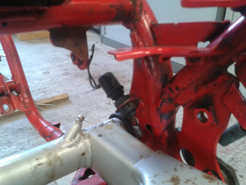

Sur ce cadre viens le bras oscillant, sur lequel viens l'étrier arrière d'origine et le capteur de frein, la béquille latérale, le radiateur (qui demande une petite resto' ) et des caoutchoucs .
pour le moment je monte certaines choses qui risquent de dégager par la suite, ce sera une meule de piste, donc tous le superflu dégagera.
