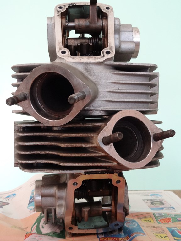

quand on voit la tronche de l'ailetage des culasses de ST2 par rapport a celles du 900, j'émets meme un très gros doute... What a Face
DUCATI St2 Street , debut Dsc03610
DUCATI St2 Street , debut Dsc03611
autant les fonderies des cylindres ST2 sont des a huile recyclés, autant les culasses sont a flotte avec un peu de déco pour faire a air.
mais la n'est pas le sujet... Wink
