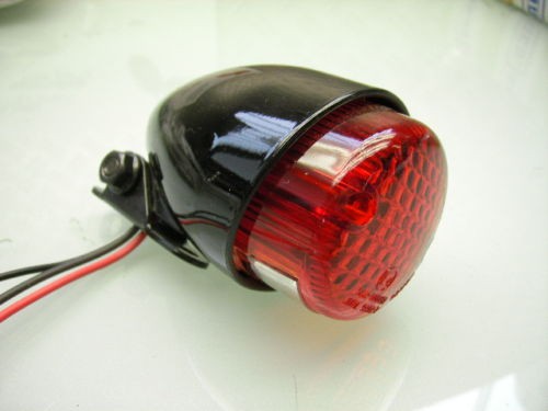

| pour la fourche, soit tu mets une cale que tu feras usiner par Jéjé du forum (à moins que tu connaisses ton propre usinier), c'est très facile !! pour ma part je l'ai rabaissé de 5cm... prends tes mesures lorsque ta moto est droite, sur aucune béquille... et la fourche déjà précontrainte ! sinon là on cause ligne générale, la peinture des GB ou pas, ce sera selon tes gouts après pour ton GB arrière, j'y vois ca, pas de pointe bizzaroïde, un bel arrondi et basta (la même sur le GB avant):  un feu arrière comme celui-ci :  et tu fixerais ton support de plaque sur les mêmes trous de fixation du feu mais sous le GB, ca peut etre juste un morceau de plat en 20x3 ou 25x3 (acier pas alu) qui supporterait ta plaque en central... sinon, si tu veux pas te faire chier à tout cacher/refaire, garde les caches latéraux et ta boite à air... vire les logo et peinture !! elle a une bonne gueule la 650 d'origine, y a pas grand chose à faire pour qu'elle soit au top ! quant à tes pots, je garderai le même style ou rapprochant, mais en propres et neufs | |

| il est top ton feux arriere j'vais faire un essai pour la foruche et je verrais pour la cale, j'dois bien avoir un pote qui va me faire ca ca a quel gueulle cette cale ? et en quel matiere ? pour les pots, je les gardes pas sont trop moches  | |

| tiens le feu arrière en noir : http://www.ebay.fr/itm/NEW-STOP-REAR-TAIL-LIGHT-CAFE-RACER-BRAT-STYLE-RUCKLICHT-NEU-SR-500-XS-650-/380814405563?pt=Motorrad_Kraftradteile&hash=item58aa4eafbb
ou en chromé : http://www.ebay.fr/itm/Mini-FEU-feu-arriere-Chrome-pour-Cafe-Racer-couperet-bobber-/380838239371?pt=LH_DefaultDomain_71&hash=item58abba5c8b | |
