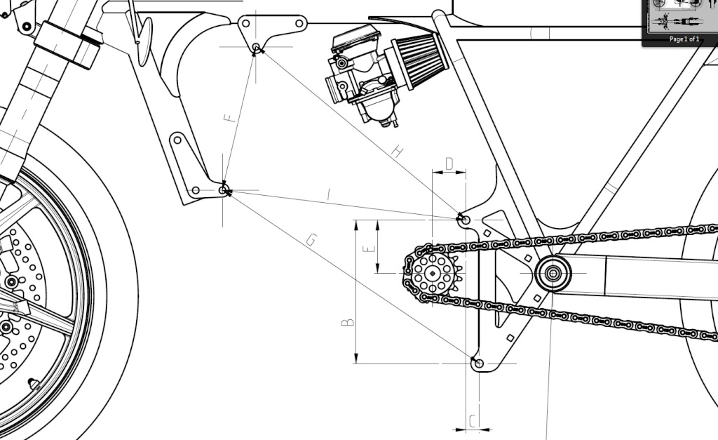

bon, les nazebrok !!! on se reveille un peu cheers cheers cheers
me faut toutes ces dimensions (j'en ai deja eu certaines mais 2 releves, c'est pas de trop...) :
Dimension A : fourche du SS pendant qu'elle est encore montée précontrainte (de l'axe de roue a jusqu'en haute de la surface cylindrique fonctionnelle, cad sans les vis de reglages, etc...)
Celui qui a les embases des demi-guidons... il peut me donner la hauteur, please ?  Wink
Le reste, Bolo je t'ai essssssspliqué comment faire avec de la tige filetée... les bières, tu les boiras après le relevé, hein Wink
...ne nous fais pas un relevé foireux, hein... suffit pas qu'a la fin le moteur y passe pas, hein...  Wink
les dimensions importantes a pas foirer, ce sont les : B, C, D, E... le reste, ce sont les supports qu'il faudra adapter !
...si tu peux me donner l'inclinaison du cylindre aussi, ce serait top !! sur l'Iphone, y a l'appli gratuite Double Niveau à Bulles qui te donne l'angle de 0 à 90°, on est pas au centième pret, mais si tu arrives à chopper une bonne approche... ce me permettrai de peaufiner l'angle du tube avant et les 2 haubans en dia.20 parallèles derrière les carbus et ainsi laisser un max de place pour maximiser les chances de mettre 2 cornets et non pas un Y 2 en 1.
Sinon j'ai l'empattement d'un R1 Crossplane a 1415mm, une colonne a 25 degrés (typé hypersport) et des amortos en 340mm :

pour ceux qui se demandaient comment c’était possible de réaliser le renfort circulaire a partir d'un morceau de tube droit...
CoupSoud, j'te l'ai fait en 10 découpes sur 110 degrés... si tu veux + ou - de découpes, tu me dis et j'te filerai l'angle des entailles Wink

ah oui ? essssssplique ! ça m’intéresse... t'arrives a cintrer aussi court ??
et la hauteur de fourche (cote A) ?

Je vais faire un gousset embouti... je prends une tole (de 25CD4S Razz ) je fais un trou à la scie cloche du bon diamètre que tu me donneras, puis je fabrique l'outil adapté pour l'emboutir, après je taille ma tole à la disqueuse pour faire 2 triangles (avec l'embouti dedant) ca fait 2 demie coques et je souderai l'embouti pour finir.
Tu vois ? What a Face
La cote A je peux te la donner mais j'ai démonté la SS donc elle est pas précontrainte...
A= 720 mm
je fais ce que je peux. ce sera pas au dixième...
scratch
comment veux-tu que je te donne l'inclinaison du moteur ? il est sur 2 blocs en bois posé sur une table !! mais si tu y tiens, je peux te donner plein d'inclinaisons... je peux même te le mettre la tête en bas si tu veux.
donc, tes cotes C,D et E, je peux pas te les donner, puisque tu me demandes ça par rapport à la verticale et l'horizontale et que je sais pas où elles sont.
alors voila ce que je peux te donner :
Café du CRC - Chapitre SUD ! - Page 38 Dimens10
F= 295 mm
G= 370 mm
H= 380 mm
le reste de ce que j'ai pu mesurer :
Café du CRC - Chapitre SUD ! - Page 38 Cotes_10
voila, je te laisse négocier avec pythagore, thales, les frangins sinus et cosinus, et toute la bande qui nous a bien saoulé au bahut. je suis pas sûr de pouvoir faire mieux.  Embarassed
mais n'hésite pas à demander Very Happy
A= 720 mm
scratch
F= 295 mm
G= 370 mm
H= 380 mm
excellent début !!!!
ok, pas de problème !! alors dans ce cas, tes cotes me vont très bien mais il m'en manque une seule...  :
tu supposes ton moulin a plat sur ta table, c'est l'angle qu'il aura dans son cadre... et tu me donnes l'angle de ta cote 215. Tu fais passer 2 tiges filetées dans les trous de la cote 215, tu y poses une règle contre les 2 tiges filetées et tu relèves la valeur de l'angle en X (le Y doit être + proche des 90 degrés, mon écran d'ordi est incliné de 4 degrés) :
voila comment faire pour l'inclinaison du cylindre par exemple :
Café du CRC - Chapitre SUD ! - Page 38 20141110
Café du CRC - Chapitre SUD ! - Page 38 20141111
sinon, t'as fait comment ton relevé ? CoupSoud t'a filé un coup de main ?
cheers  cheers  cheers  cheers

ATTENTION BOLO :
l'application ci dessus est foireuse... je viens d'en utiliser une vraie qui fonctionne nickel et que je viens de vérifier :
Café du CRC - Chapitre SUD ! - Page 38 Img_4610
Étalonne bien ton tel avec la boussole et fais un check sur ton écran avec un rapporteur trouvé sur Google Image :
Café du CRC - Chapitre SUD ! - Page 38 Img_1510
C'est cet angle la que je veux... : celui qui tourne autour des 5.338 degrés...
Café du CRC - Chapitre SUD ! - Page 38 Cadre-11
j'te mets pas la pression, mais toutes les cotes demandées ci dessus, conditionnent la géométrie du cadre Wink
