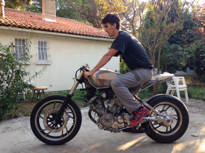

Yoshe a écrit:
XV 500 - Page 3 Img_4221
Un café racer, surtout avec des bracelets, t'es pas censé être couché sur la brèle ?

Ouais, la position est un peu space...
Suffit de te reculer sur la boucle arrière, et de reculer aussi les cale pieds.
Oui, c'est de ça dont je parlais.
OK, je vois mieux...

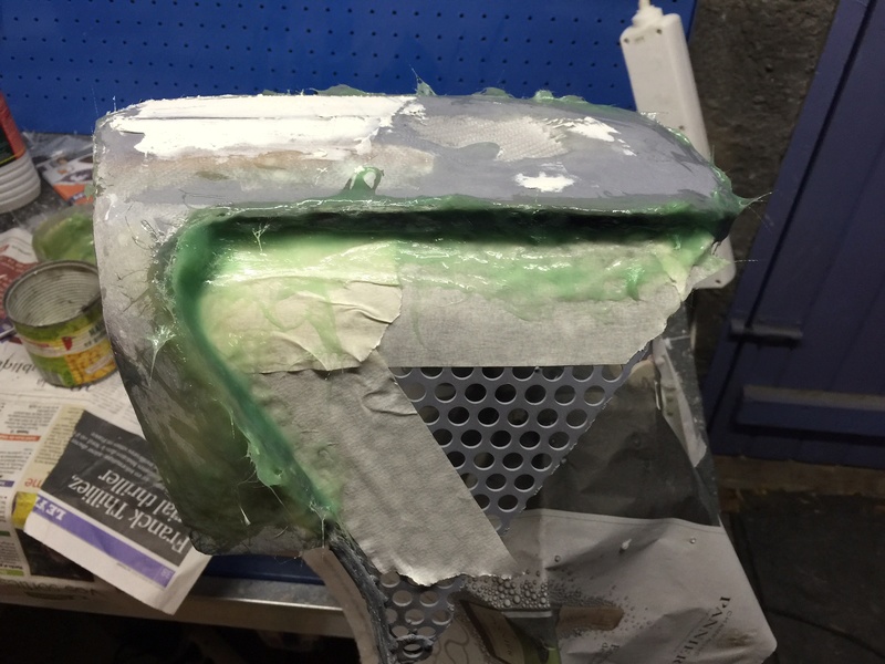

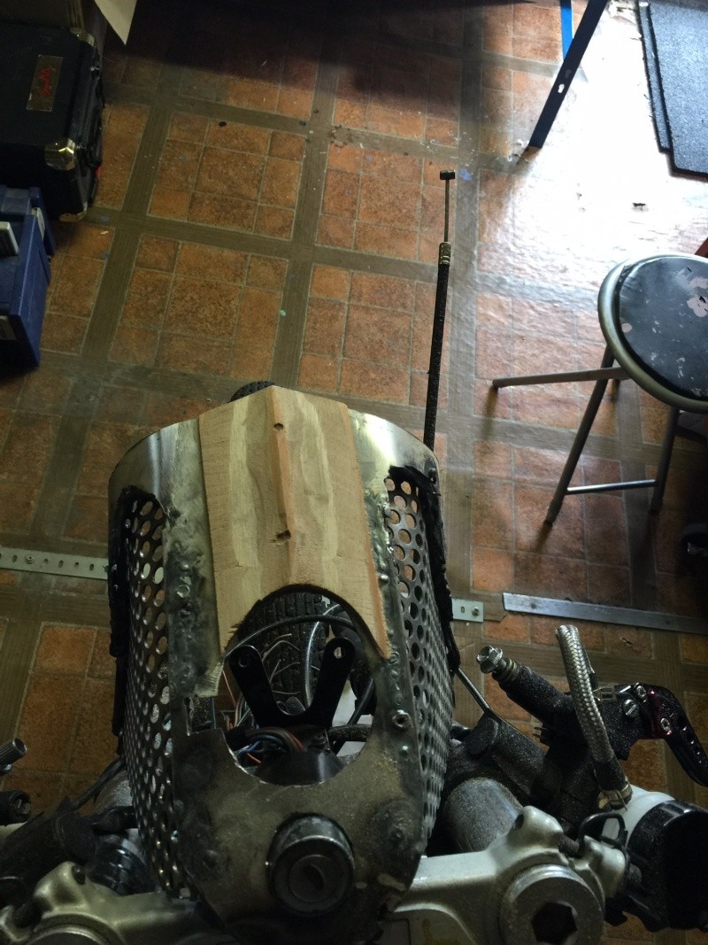

C'est pas l'idéal de mélanger du bois, de la ferraille et de la fibre.
Ca va, c'est qu'un fond de de selle, mais du coup, tu te retrouves avec une pièce qui pèse 3 fois le poids de ce qu'elle devrait, très épaisse (pourquoi ?), et tu as des matériaux qui vont travailler différemment (réaction à l'humidité pour le bois, coefficients de dilatation différents...) ce qui fait que ca va craqueler au bout du compte. A moins que tu n'utilises ce que tu as fait pour faire un moule et ensuite tirer ton fond de de selle ? Mais j'ai pas l'impression.
Bref, c'est pas grave et ça fera le job.
Pour ton travail

Pour la position, quand je suis pas sur la béquille c'est mieux. la c'était juste pour valider la position des cales pieds.
Je prendrai des photos "sur les roues" pour comparer! Puis le cul sur des tasseaux c'est pas l'idéal pour la position tof
Pour le mélange des matériaux, comment expliques-tu que sur les ski ou snow (bois, composite, métal, polyéthylène), planches à voile (mousse PS et PVC, composite + inserts métalliques) ça fonctionne très bien?
Pour le coef de dilatation sauf à 200°C où l'écart géométrique sera important (mais où j'aurais aussi les poils du cul cramés), pour le reste les quelques dixièmes passeront inaperçus
Pour la repirse d'humidité, si ta fibre et ta résine sont bien posées, aucune entrée d'eau = pas de gonflement
Pour le poids : je dois arriver à 300g à tout casser donc surement toujours moins qu'un bordel tout en acier. Dans tous les cas ça sera toujours plus léger que le canapé façon 18e que j'avais avant Very Happy
Parce que c'est pas fait dans le fond d'un garage, avec des matériaux et des profils étudiés, sous des process strictes aussi, je suppose.
Pour la reprise d'humidité, si ta fibre et ta résine sont bien posées, aucune entrée d'eau = pas de gonflement
Là t'as entièrement raison, si t'as bien tout enrobé, y'a pas de raison.
Pis de toute façon, il va très bien le faire ton fond de selle BMW

c'est qu'ils n'utilisent pas du CP made in leroyCastoche.
un fond de selle en composite, bien réalisé, tu tires l'épaisseur à 5mm t'as pas besoin d'autres matériaux. ( et encore je vois laaarge )

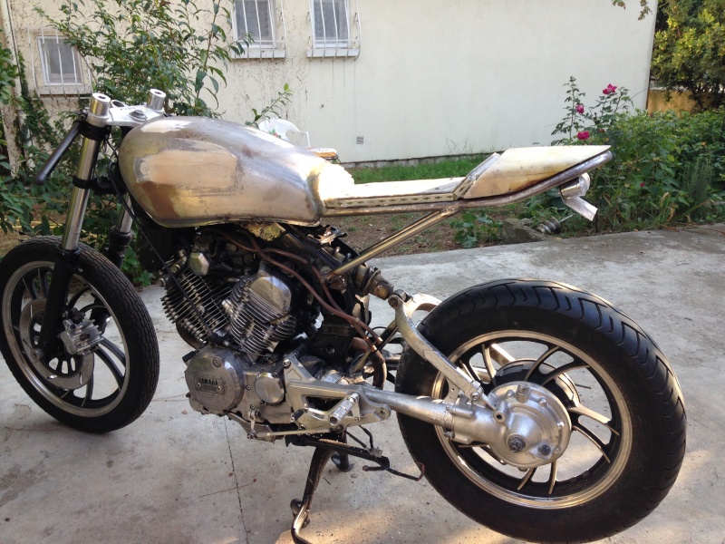

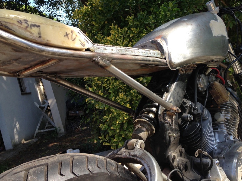

Fond de boucle en place :
XV 500 - Page 3 Img_4614
Cul de selle aussi !
XV 500 - Page 3 Img_4613
...et fond de selle !
XV 500 - Page 3 Img_4615
XV 500 - Page 3 Img_4616
XV 500 - Page 3 Img_4617
Bon il reste de la finition à faire sur le cul de selle mais la forme est là!! prochaine étape la mousse...

Et la position sur les roues!
XV 500 - Page 3 Img_4714
Moi perso je trouve que ça va bien. La moto est quand même "courte" pour être plus allongé

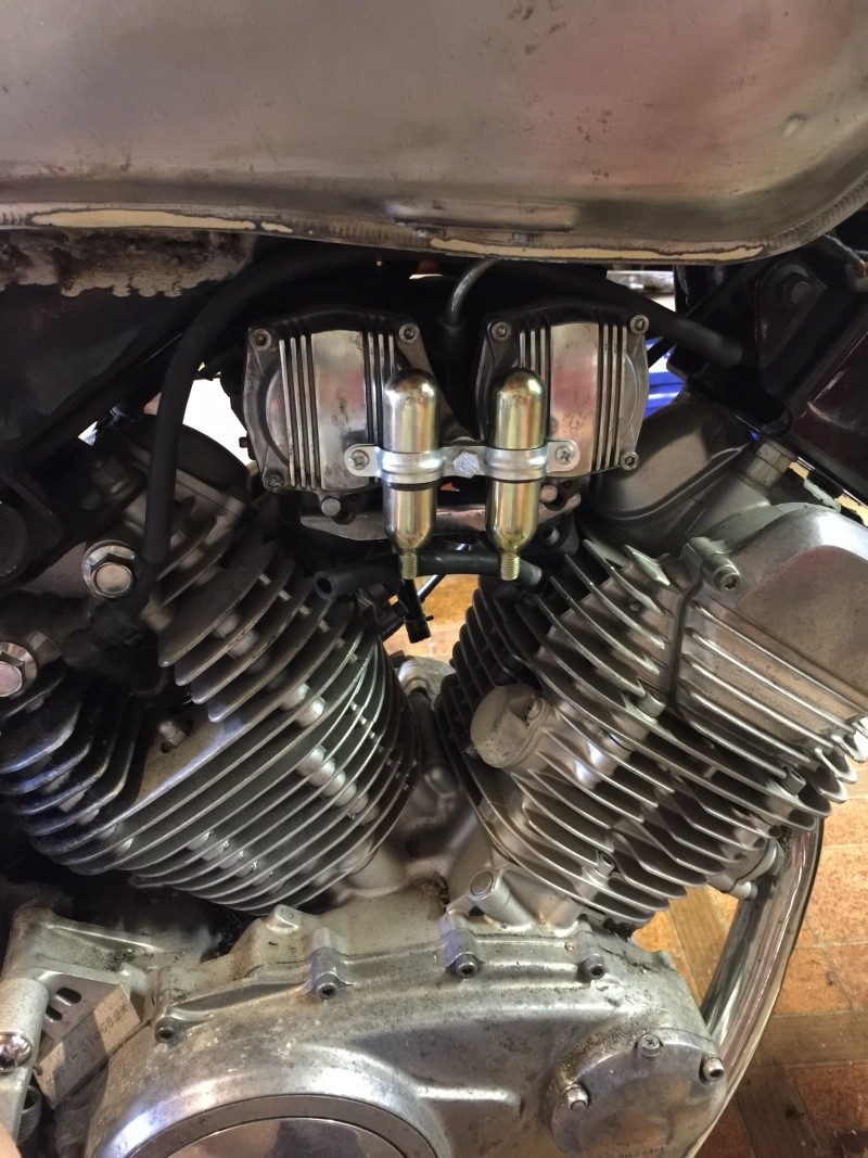

"poumons" revisité
XV 500 - Page 3 <a href=XV 500 - Page 3 Img_0015" />

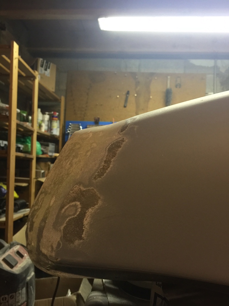

La suite des motifs :
un peu de fibres et de mastics pour combler les trous et bossesXV 500 - Page 3 Img_0011
XV 500 - Page 3 Img_0012
session sablage :
XV 500 - Page 3 Img_0014
XV 500 - Page 3 Img_0013
