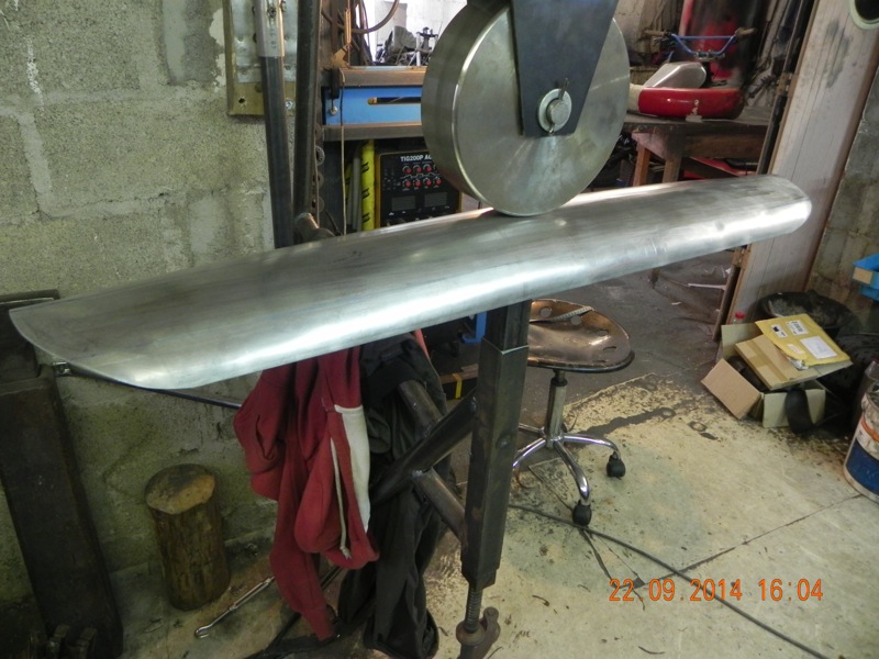

la suite, je continu avec le garde boue arriere, un gros morceau ...... j"en est chiez sur celui la RE
pour grimper aux arbres .......... montesa 349 - Page 2 Dscn4421
je commence part des plies
pour grimper aux arbres .......... montesa 349 - Page 2 Dscn4422
pour grimper aux arbres .......... montesa 349 - Page 2 Dscn4423
ptit tour sur la roue anglaise pour bombé le dessus
pour grimper aux arbres .......... montesa 349 - Page 2 Dscn4424
je passe l'outil a retreindre sur les bords pour donner le galbe
pour grimper aux arbres .......... montesa 349 - Page 2 Dscn4425
pour grimper aux arbres .......... montesa 349 - Page 2 Dscn4427
reprise des bords pour garder une arrete réguliere, le but n"est pas d"avoir un GB tout rond
pour grimper aux arbres .......... montesa 349 - Page 2 Dscn4428
pour grimper aux arbres .......... montesa 349 - Page 2 Dscn4429

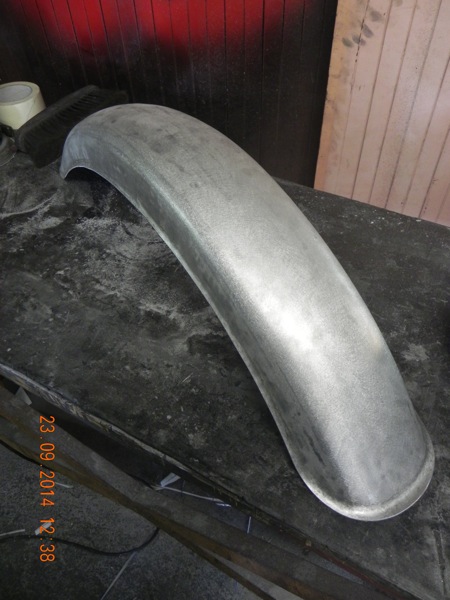

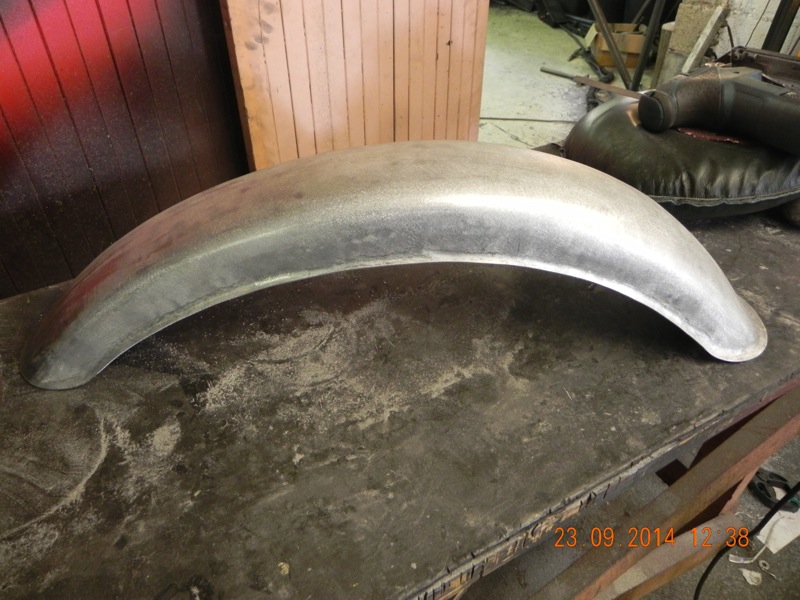

le résultat, inutile de dire que toute les opérations ont etait répéter plusieurs fois .......
