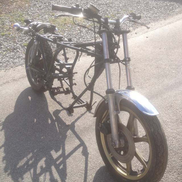

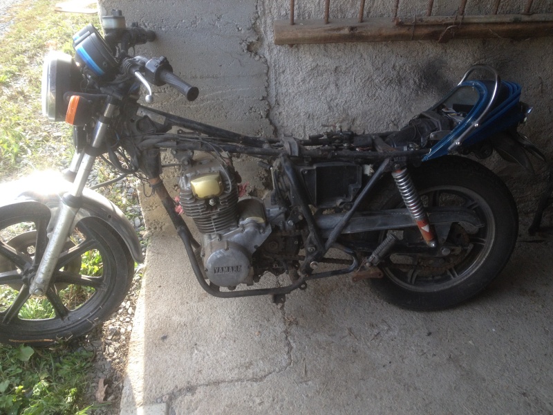

Me voici avec 2 xs400sp pour 400€ le lot.. Je ne chercher pas cela spécialement mais j'ai acheté, comme j'ai pratiquement fini mon SR400, je m'ennuyais..
Le premier servira pour pièces, pas de CG.. Le second démarre sur un cylindre..
