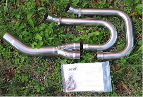

Chop, merci pour les cotes, effectivement si le diamètre ext des 2 tubes de sorties d'origine c'est 32mm l'intérieur doit etre en 30 donc 5mm de plus au diamètre c'est énorme  affraid ! a priori ça passerai en 3mm de plus mais faudra bien retravailler la carbu.
Je dois pouvoir faire quelquechose en 33mm intérieur mais le travail va etre le même que celui là: https://www.caferacerclub.org/t35490p45-pour-grimper-aux-arbres-montesa-349

EDIT: Chop si t'es sur un forume d'XT tu peux demander les diamètres exterieurs de ça (les 2 sorties et le dernier tube commun)
collecteur devil:

juste comme ça, le collecteur Devil vu sur un Forum :"ø35 les deux sorties, ø44 au niveau du raccordement. Les ø sont exter off course!"
Donc donc très probablement ø33 inter et 42mm après le collecteur.

Sur le collecteur CRD c'est 40 de diamètre int. - après la jonction, laquelle se fait après environ 40 cm de tube. Encore une fois ce ne sont pas forcément des données à prendre au pied de la lettre. Sur le Devil ça ferait plutôt 50 cm.
Quand je vois ça, je pense que plus de 50 cm avant la jonction, ça ne doit pas gêner

C'est sur difficile de trouver des infos fiables vu que c'est au cas par cas et il y a pas mal de modèle avec le mono 600, donc on va faire empirique et copiagique !
Donc type collecteur Devil pour les diamètres et passage sous le moteur ? en respectant une longueur avant collectage de 400 à 500mm.
On pourra s'arrêter juste après le collecteur et voir pour le silencieux ensuite avec le look résé coque.

Enfin si c'est pour faire du coude reconstitué, ça compte plus trop avec tout ces cordons.
armando a écrit:
et que s'il y avait moyen de bricoler avec le silencieux d'Armando ... çe ne me ferait pas pleurer  Wink
C'est vous qui voyez Very Happy moi je donne de bon coeur après si vous voulez monter autre chose je ne serai pas vexé pour autant Wink
Sinon ça ressemble bien à de l'inox,le poid est de 1.5kg,le diametre des manchons est de 35mm et c'etait monté sur un 1200 vmax.Je met la photo des deux ..

Moi ils me bottent bien, j'aime bien le rendu sur la photo qu'a mise Chop. drunken
Puis, comme les z'aut' je vais mettre des calculs savants d'échappements : 1200/2 = 600 donc c'est bien pour nous ! Mondial
