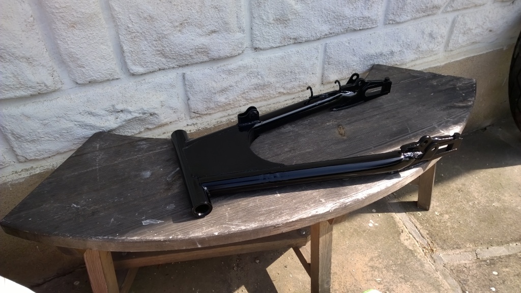

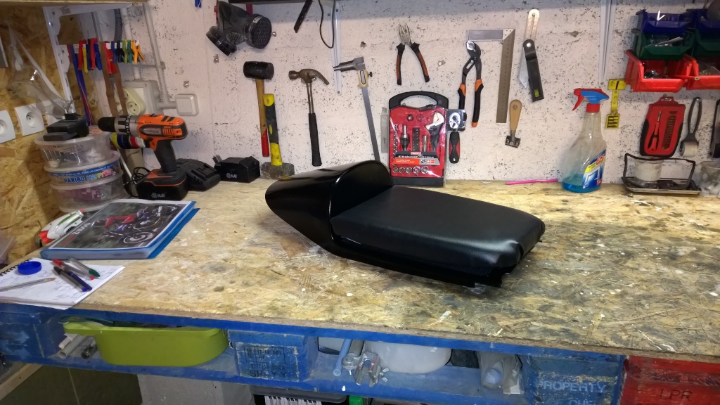

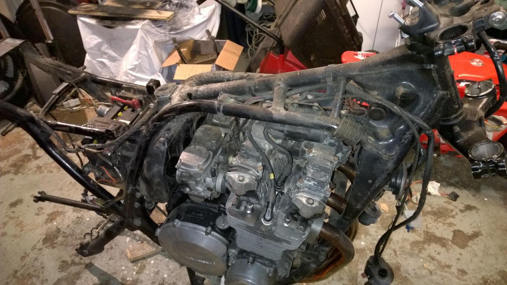

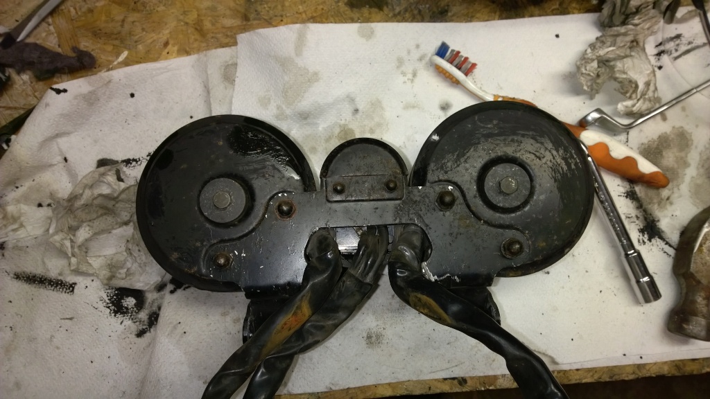

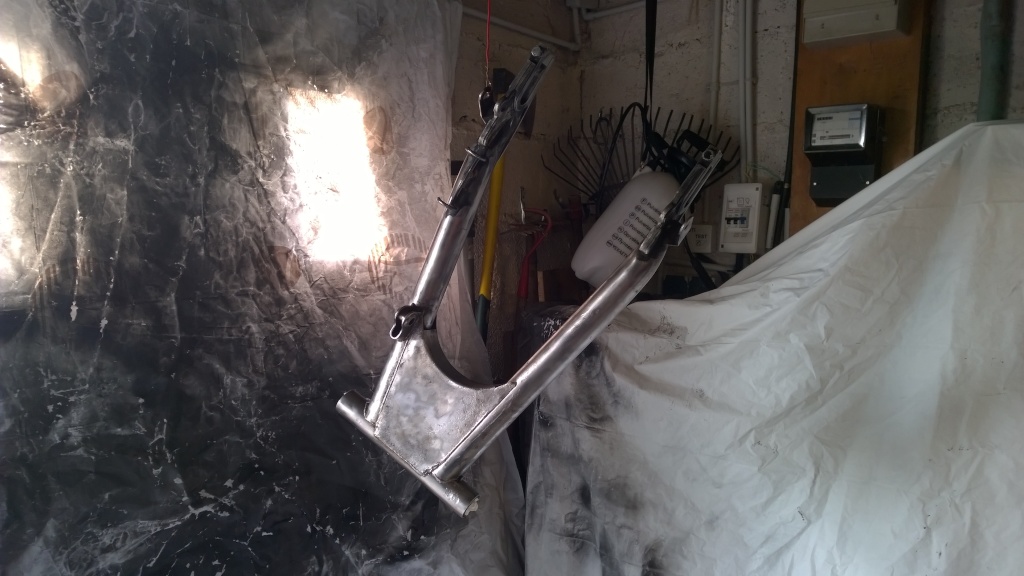

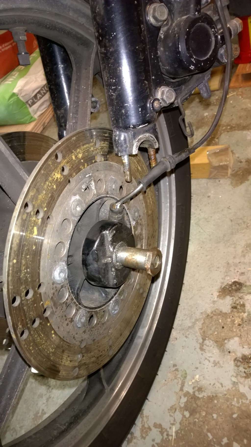

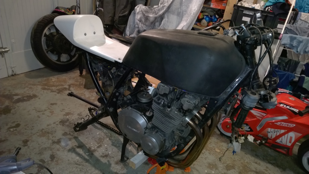

| Pour les plus "futés" d'entre vous l'aurez compris il s'agit d'une transformation d'un Z1000 J2 (1982) en Café Racer. J'ai acheté la moto dans son jus de 1982 (32 ans de crasses) avec une ligne Motad (marque anglaise) que je trouvais pas terrible à l'origine mais qui rend bien une fois la transfo finie, et un saute vent dont la couleur ressemble à celle cheveux des mamies branchées . La moto à son arrivée (avant même de passer le portail)   on remarque que ça sœur cannibalisé était du voyage. Quelques photos de l'état de la moto :      Une fois l'état des lieux fait, j'ai commencé le démontage et pour ne rien oublier j'ai décaper / repeint / polis les pièces au fur et à mesure du démontage. J'ai commencé par vidanger et nettoyer la fourche avant de la repeindre. Vu l'odeur et la couleur de l'huile elle était d'origine Sur le demi Z que j'ai acheté avec la moto j'ai trouvé des durites avia :) mais peintes Avec un peu d'huile de coude :  le bras oscillant   Diverses pièces repeintes  Les compteurs    La découpe du cadre  j'ai bouché les trous avec des embouts de pieds de chaises en plastique souple, ça rentre un peu en force, donc nickel ! j'ai acheté la coque AR chez PolyAlu76. http://www.polyalu76.fr/ Recherche de la bonne position sur la moto et découpe et perçage du poly. J'ai pu travailler avec le réservoir de l'épave, il lui faut juste une peinture.  avant la peinture  fabrication de la selle à base de tapis de gym, de mousse de fauteuil, de skaï, de velcro et d'agrafes   le velco permet d'enlever et de replacer facilement la selle sur le dosseret. La peinture du cadre après meulage de toutes les attaches qui ne servent plus et nettoyage J'ai du également reboucher quelque trous dans la partie basse du berceau.     Le moteur, je n'ai rien fait sur le moteur mise à part une vidange et la peinture. Ce n'était pas dans le budget.    pour sortir et reposer le moteur vu que j'étais seul j'ai couché la moto pour faire reposer le moteur sur des cales en bois et soulever le cadre. L'inverse pour le remontage. Les carbus ... à nettoyer   Des roues nettoyées polis et avec de nouveau roulement tout comme la colonne de direction.  Quelques accessoires made in eBay  les commandes reculés sont des Godier Genoux d'occasion trouvé le leboncoin :) Le remontage    [/quote]   | |

| - zezetop a écrit:
- magnifique
tu peins avec quoi comme matos? merci Je peins avec de la bombe pour tout, antirouille, apprêt, peinture et vernis. | |

| La selle est un peu mieux maintenant, elle c'est mise en place, mais je vais en préparer une nouvelle en ne répétant pas les erreurs de la première. Je crois que ça s'appel ..... l'expérience | |

| Bonjour voisin, elle n'était pas à vendre sur leboncoin il y a moins d'un an ? Quand je pense 1000 Kawa, je pense AC Sanctuary ... http://www.ac-sanctuary.co.jp/rcm/rcm-z1000jr/ Peut-être tu pourrais faire quelque chose pour le pot, quand-même  | |
 | Sujet: Re: Z1000 CR2 Mar 7 Oct - 19:30 | |
| Ouai perso le pot et la selle.......  mais franchement bon boulot |

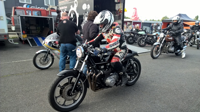

 | Sujet: Iron Bikers 2015 Mar 5 Mai - 12:57 | |
| Je me suis inscrit à l'Iron Bikers cette année pour aller tourner à Carole avec 349 autres vielles motos. Voici quelques photos de mon Z en action.     mon père a également participé à une session  Je dois changer ma ligne pour un collecteur d'origine mais sans les silencieux prochainement, pour la ligne, le son et surtout par ce que ça frotte à droite :p | |
