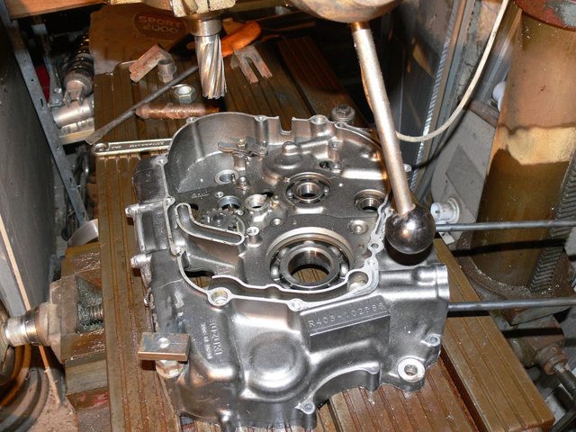

Euh ..... ils lui font quoi au moteur là ? scratch

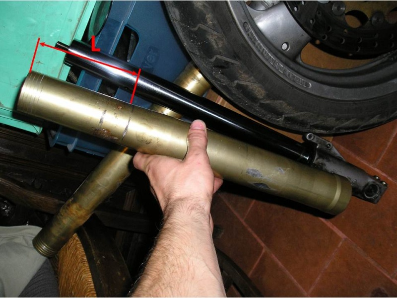

et voila pour la fourche, ca a l'air d'etre une bonne nouvelle, il n'y a l'air d'y avoir qu'un diametre sur toute la longueur L, tu confirmes Bolo ?
...ce qui permettrai de jouer sur toute cette hauteur en y montant + ou - les fourreaux dans les T sans trop toucher a la course de la fourche...
Café du CRC - Chapitre SUD ! - Page 2 Dim310
ils veulent y mettre un kick ces blaireaux... 25 pages, des usinages dans tous les sens, de la fonderie et toujours plein de questions en suspend, bref la modif qui sert pas a grand chose scratch

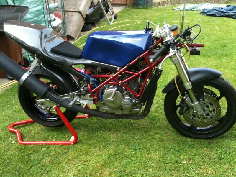

Café du CRC - Chapitre SUD ! - Page 2 0052
http://www.ebay.co.uk/itm/suzuki-dr-800-race-track-motorcycle-/201219724520?ssPageName=ADME:B:SS:FR:3160

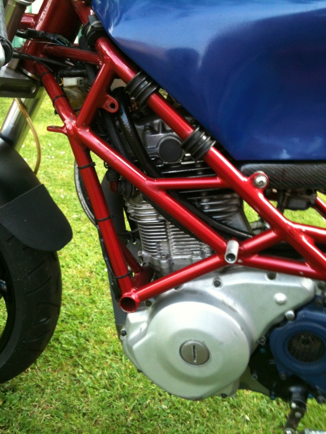

Café du CRC - Chapitre SUD ! - Page 2 _5710
Café du CRC - Chapitre SUD ! - Page 2 _5810
on dirait de la soudure alu le cadre... ca fait Mikado, perso je trouve ça immonde, mais les gouts et couleurs... je suis + fan des lignes épurées.
...et mon Dieu, y en a de la matière en trop a certains endroits... le moteur est repris aux mêmes endroits que sur mon design, donc c'est un cadre ou il considère que le moteur fait parti intégrante du cadre, donc en fait son cadre (comme celui que j'ai fait) ne sert qu'a tenir la colonne de direction mais comme il va chercher ses point a l’extérieur du moteur, faut renforcer échafaudage de partout, comme il fait... je trouve le concept "pas terrible" et "standard" pour une moto de piste, la ou le poids est un argument non négligeable...
...par contre 79 chevaux affraid affraid affraid
au moins ca me rassure qu'avec cette puissance et le moulin repris sur les points que mon cadre, la fonderie du moteur tienne... Wink
c'est une coque auto-porteuse ?
en fait je crois que c'est son réservoir et sa coque qui lui ont contraint de faire le cadre ainsi...

pas eu le temps de mesurer aujourd'hui. je le fais demain.
pour la fourche, il y a des diamètres différents. déjà, c'est pas le même diamètre au tél sup. et inf. mais on peut les monter, mes tubes sont déjà remontés de 2cm et je suis sûr qu'on peut faire plus.
pareil, je mesure tout demain à l'aube.
Sleep
