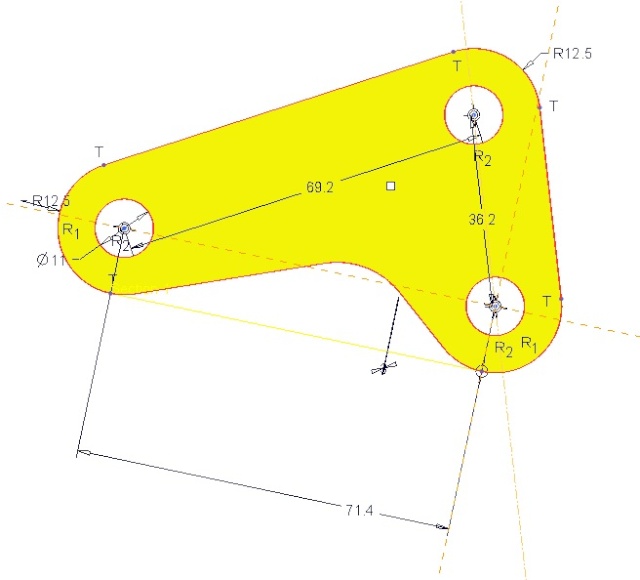

| Les pièces 1, 2 et 3 en acier 3mm, quelles sont les dimensions grosso merdo et diamètre de perçage ? Idem pour la 12 en alu.

MotorS' Modérateur
 | Sujet: Re: Fabrication du CR SUD, qui veut/peut participer ? Jeu 20 Nov - 14:50 | |
| - Matt_92 a écrit:
grossomerdo ca donne ca (la cotation est faite a l'arrache, je la ferai komilfo quand je ferai les plans) :
Oki. Là, quels sont les numéros de pièces ? 1 en haut et 2 en bas non ? Merci poulet  _________________ "To do is to be" - Nietzsche. "To be is to do" - Kant. " Do be do be do " - Sinatra.
Matt_92 Mr. Horsepower !
 | Sujet: Re: Fabrication du CR SUD, qui veut/peut participer ? Jeu 20 Nov - 14:54 | |
| oui | |
