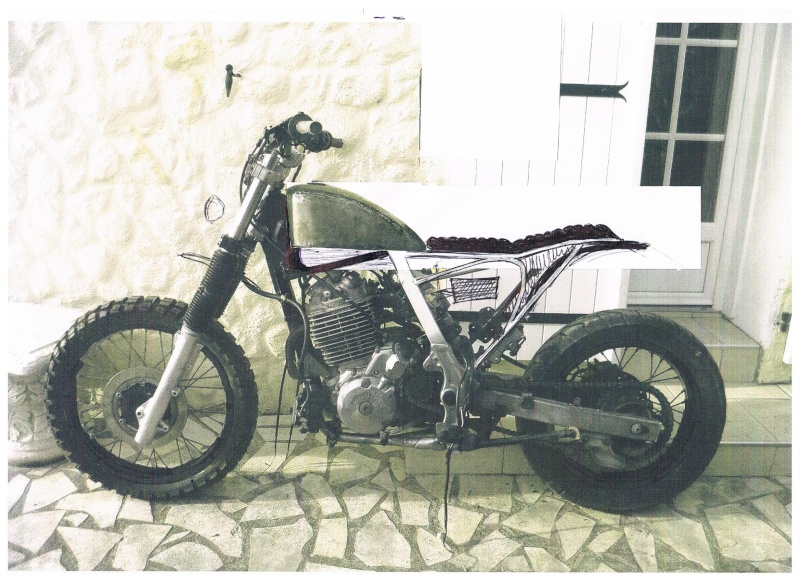

Je viens de dessiner ça, c'est me plait bien aussi
Dominator street tracker dans l'esprit surf - Page 2 Moto_010
Ah oui, la ligne est bien mieux ainsi

Bien mieux! Wink

Pour moi il n'y a pas besoin de bouger (tant) le réservoir.
Je conçois bien que la ligne de la moto peut sortir de l'ordinaire. Et puis ... la "cassure" à l'arrière de la porte d'une Chevrolet Bel Air, par exemple : c'est infiniment supérieur à une pure ligne droite en terme de design. Au moins de l'avis du grand public  Wink
Par contre, je trouve dommage de ne pas faire un petit peu de travail sur l'arrière du cadre - et ce pour deux raisons :
1. la partie arrière du cadre n'est pas vraiment "raccord" avec le réservoir, surtout penché ;
2. une selle penchée vers l'avant ce n'est pas confortable - or cette moto c'est avant-tout pour la balade, non ?
Après si c'est pour faire des travers de pros, une selle plate horizontale s'impose - vois du côté flat-track.
Maintenant je te fous la paix, mais si tu en es à te laisser guider le style de ta moto par un garde-boue, à ce stade-là ... c'est que tu as plus envie de t'amuser avec que de travailler dessus. C'est respectable aussi Very Happy
(et çe te laisse du temps pour changer d'avis ... What a Face  )

Hey Chopsauce,
Tu parles de la première photo (avec les éclairs)? Car finalement je préfère la deuxième  (avec la boucle AR modifié ). La selle est plate donc plûtot ok pour rouler, mais il faut que je me fasse un gabarit et que j'essaie de m’asseoir dessus.
Donc je vais m'attaquer à un nouveau gabarit selle/boucle arrière et voir ce que ça donne Wink En attendant y'a du polissage à faire Look
