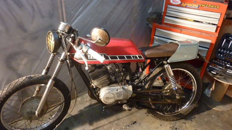

Remontage de tout le tintouin en oubliant les truc inutile genre garde boue ou compte-tour ou béquille.
Fabrication du support compteur, support phare AV et AR, selle, et detournement d'un cul de KZ pour faire un capot de selle.
Décapage léger des jantes et remontage de nouveaux pneus.

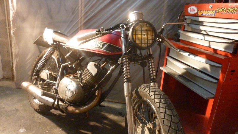

Voila mamie avant son départ pour les millevaches :
Ptite puante caférisée aux millevaches P1110910
Ptite puante caférisée aux millevaches P1120010
Bon je sais, le phare éclaire la lune mais c'est pour mieux voir arriver ce fils deup de pere noël.
Il manquera juste une peinture résé et plastique, mais la pas le temps il faut décoller to the millevaches.

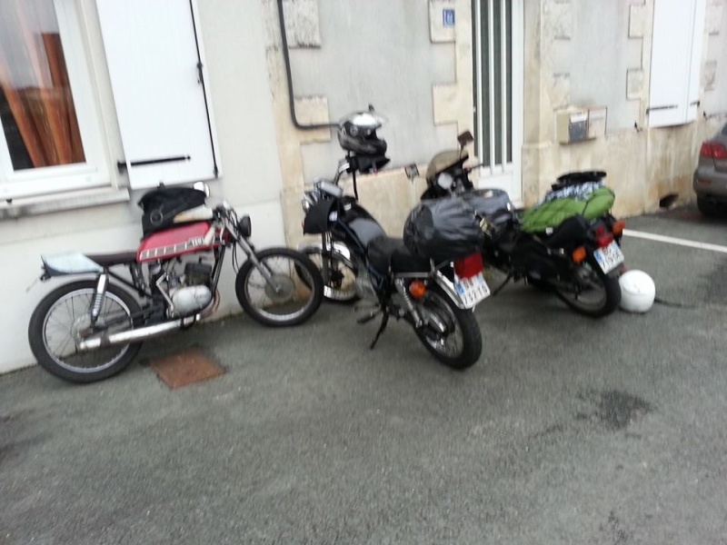

Go rejoindre les potes à 20 bornes de la pour le départ, déjà 1h de retard, fuck on est pas préssés on roule en 125 ...
Décollage à 10h :
Ptite puante caférisée aux millevaches 12804610
Aprés 100 bornes sans pannes (merci bon dieu !) on s'arrête grailler dans un ptit troquet où on retrouve 4 motards allant au même endroit que nous, les tricheurs, en grosse cylindrée et en plus en guzzi  bah
