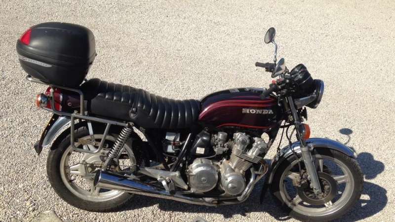

Puis je suis tombé sur celle la bow
CB 750 1979, objectif Cafe Racer <a href=CB 750 1979, objectif Cafe Racer Avant10" />
Une CB 750 de 1979, roulante, 56000kms environ, roulante, révisée il y a 1 an et peu roulé selon l'ancien proprio (un couple de retraité).
Hop 900€ en moins et un voyage à Valence plus tard, me voila en possession de la bette..
