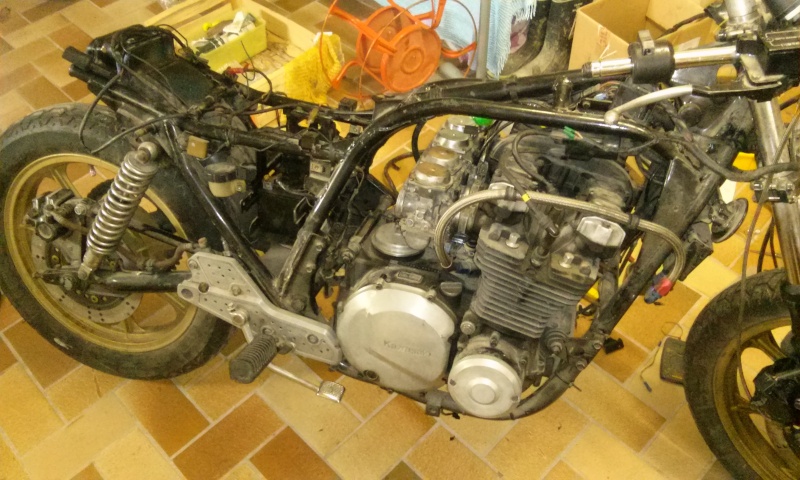

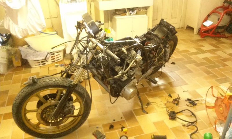

je me lance le défi de faire un cafe racer sur une kawasaki kz 1000 de 1982
je l'ai acheté pour une poignée de figues 500€ avec un cadre sans cg et un cadre avec cg.
le gars qui l'avait, essayé de la préparer pour faire des courses ancienne d'ou le cadre sans cg.
il a préparé un moteur 1135 et il s'est arrété en chemin...
il a coupé le faisceau éléctrique pour " simplifier"
voila quelques photos quand je l'ai récupérer:

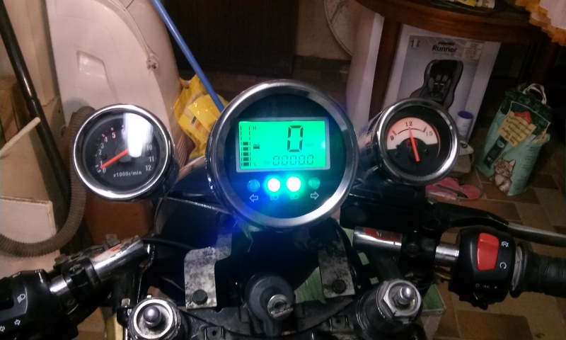

mon 1er travail a été de remettre en état le faisceau pour voir si tout fonctionné
j'ai mis environ 15 jours le temps d'avoir toutes les pièces phare commodo cligno etc....
