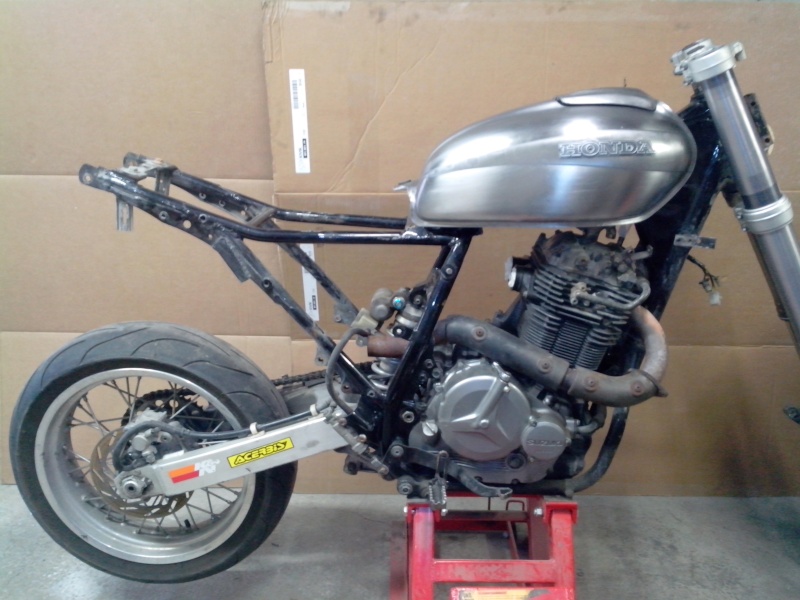

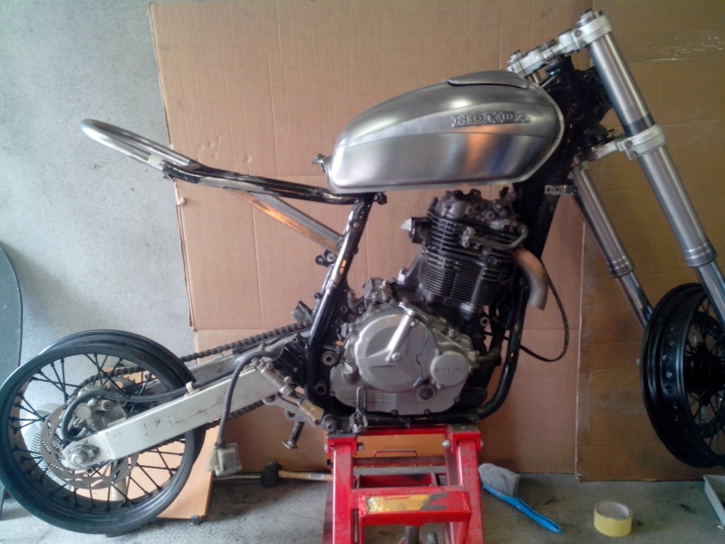

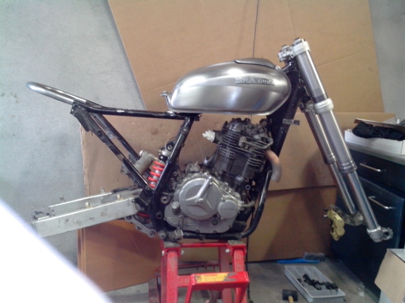

| Hello, alors ayé je me lance avec ce topic ! Je préviens tout de suite, je ne pars pas sur un café racer. C'est pas non plus un scrambler ni un bobber, je me laisse aller vers un style hybride si qqun a une catégorie qui lui convient je prends ! La base , un DR 800 parce que c'est un gros mono avec ailettes, que c'est un cadre tubulaire, et que ca coute pas bien cher, et que sous le vilain nez de canard je pense qu'il y a de quoi faire.  Premiers changements, fourche KTM roue de 17 devant, et bras de drz 400 un peu plus long et valorisant que celui d'origine, et le systeme de bielettes qui va bien me faire chier en fait par la suite en fait....  Adaptation d'un amortisseur avec bombonne déportée en faisant usiner une nouvelle bielette de renvoi, ainsi qu'un axe pour la roue avant   ensuite, travail sur la ligne de la moto avec le réservoir  Va falloir sortir la disqueuse  Avec une boucle arrière  Pendant ce temps là les roues sont revenues de peinture  Ca devrait freiner  Mais la ligne ne me plaisait pas en l'état, l'idée : centrage des masses visuel donc un bon coup de disqueuse, un cintrage léger des tubes horizontaux, rajout et pointage des 2 renforts qui prennent appui sur le tube transversal qui supporte l'amorto.  Vu comme ca ca parait bizarre, mais une fois la moto posée vous avez une meilleure vue de la ligne, avec echappement sous le moteur ( les sourties seront recoupées) plus un essai de passage de roue en acier, finalement je le referai en carbone....   le voilà le passage de roue en pleine galère de résine  fabrication d'un fond de selle en fibre qui va pincer la fixation du réservoir pour faire monobloc. Pour lever la selle je ferai pivoter l'ensemble rese + selle autour des fixations avant.   Le moteur a pris un coup de noir :  et il va rejoindre le cadre qui lui aussi revient de peinture :  J'en ai ultra chié avec le faisceau, mais a l'air d'aller maintenant, je mets une batterie lifepo sous la selle, de toute facon plus de place. J'ai ajouté un compteur compte tours de chez Louis :  des barcelets, un gros phare "retro" et tout un tas de petites bricoles plus tard voici le résultat :  Je dois refaire entièrement le résé, il est rouillé, et comme il fait très froid dans le garage pas sur que la résine soit le meilleur atelier, donc je suis un peu bloqué, en plus mon inverter vient de rendre l’âme alors que je partais sur des détails comme le décompresseur manuel etc..... à suivre ! | |
alfred Casse-couille Racer
Nombre de messages : 18934 Age : 55 Localisation : heu Moto(s) : vtt Motard depuis : Houlàààààààààà Date d'inscription : 30/07/2010
 | Sujet: Re: DR 800 Sniak Sam 7 Fév - 14:24 | |
| Je dirais  pour le travail mais pourquoi peindre un oscillant alu? Les goûts et les couleurs.... Tiens l'oscillant est il "rentrer" sans modifs? Bonne continuation et merci du partage. | |

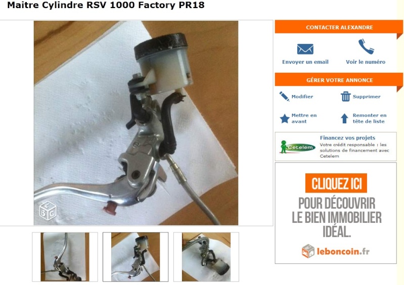

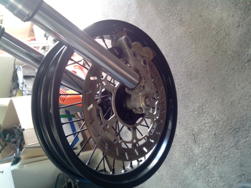

| super boulot !!!!!!!!! dis-moi, qu'as tu mis comme maitre-cylindre ? de quelle moto ? c'est quel diamètre de piston ? tu connais le diamètre de tes pistons d'étrier, 27/30, 30/30, 30/34 ? | |

 | Sujet: Re: DR 800 Sniak Sam 7 Fév - 16:34 | |
| Beau boulot vraiment il lui manque juste un arrière à ta chiotte sinon pour le reste le rese c'est un 400 cbt ? _________________ Ego Honorus Kukus, divina incarnationem Domine Vador Im 'forsit patrem vestrum | |

 | Sujet: Re: DR 800 Sniak Sam 7 Fév - 17:04 | |
| merci à vous ! le bras est rentré tout seul, avec quelques rondelles pour caler. le MC c'est le brembo d'origine de mon ancien rsv factory , je pense que c'est pr15 ou 16, pour l'étrier non je ne saurais pas dire.... ca vient d'un duke 620 ! et merci pour le réservoir, je pense que t'as raison 400 cbt je ne savais meme pas  | |

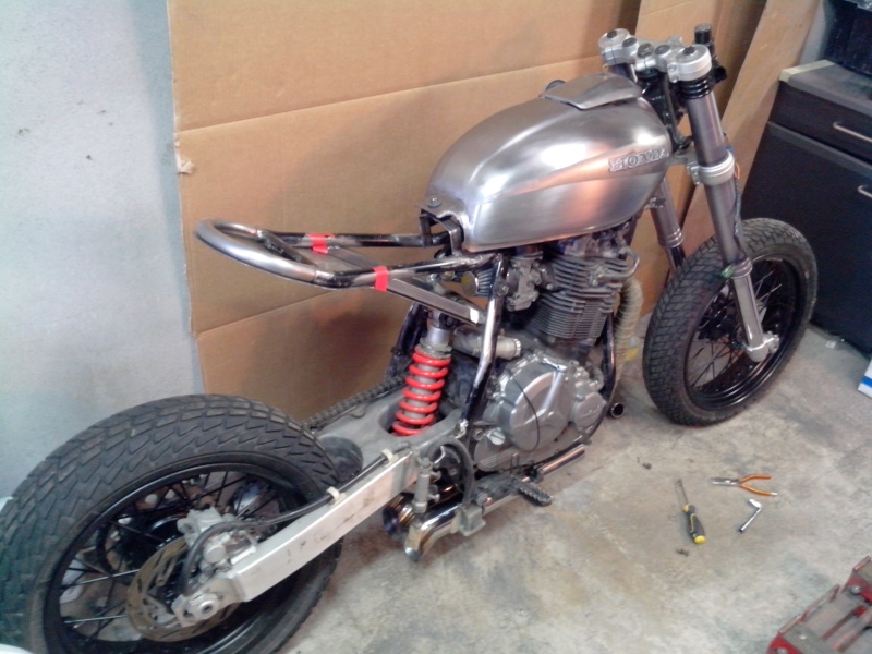

| j'adore les échappements en dessous comme ca elle serait pas quand un peu haute ? je la verrai bien 10cm + bas de l'avant et l'arrière... ...sinon, pour le diamètre du piston du MC, c'est écrit dessus (dessous en vrai)... soit directement écrit 15, 16, 19 ou alors en pouces 5/8, 1/2, 9/16, 3/4, etc... je te demande ça car j'ai un montage similaire en simple disque et un étrier 4 pistons de R1, donc si tu me dis que ton freinage est correct, je me chercherai un levier en radial avec le même diamètre de piston que le tiens... | |

|  sympa le DR  moi je serais curieux d'entendre le bruit qu'il fait ! pour un seul étrier 4 ( ou 6) pistons, un PR16 est parfaitement adapté ; avec un PR19 tu risques de manquer de courses au levier et te retrouver avec un freinage trop agressif ... j'avais un MC PS16 avec un étrier 4 pistons moulé 34/30 et un disque 320 ( le tout brembo )sur un KLX650 supermot ... ben ça freine déjà d'enfer ! précis , endurant et puissant ! | |

| Salut, alors j'ai regardé sur le MC et il y a un 7 dans un rond et 4 à coté, ou alors dessous a04 ( ca doit etre l'année c'était sur un rsv 2004) et enfin ce code : 4D02X18 du coup ca ne pourrait etre que 4/7 de pouce ca fait 14.5mm ... ?
Mais dans ton cas je plussoie, pas de pr19 en simple étrier ca fera trop !
Du coup question, je cherchais un kit de réfection mais je n'arrive pas à trouver lequel niveau référence, si qqun a une idée.... | |

| Non mais ca me chagrine, ces chiffres n'ont pas de sens pour moi car ca resssemble bien à ca : http://www.oppracing.com/image_display.php?image=66747&id=30790
donc un pr18.....mais comment vérifer sans ouvrir?

| Salut Sniak, Ce n'est pas très compliqué. Il y a deux manières de marquer un maître cylindre. - Soit en pouce, par exemple, 1/2 ou 5/8 de pouce. - Soit en M/m... Dans ce cas là, c'est écrit en clair.  |

| j'suis en recherche de PR16 maxi... sachant que les pistons d’étriers du R1 sont en 27/30 (pas les étriers radiaux)...

| ça a bien l'air d’être du PR18 ton affaire..... :  tu me diras ce que tu penses de ton freinage ? | |
