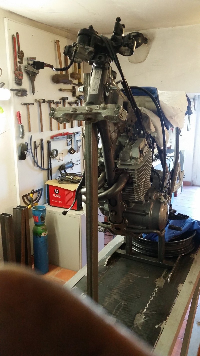

| Bon, j'ai pigé, pas tranquilles les gars ici!. Taaant mieux! car je suis pas venu parler de couture ni pour faire un tréteau. Bon basta les banalités et passons aux choses sérieuses et causons  . Pour faire propre et dans l'ordre, suivez les gars je le dirais pas deux fois. je vous montre la base, et l'évolution avec les moyens utilisés et des commentaires pour apaiser votre  reflexion. Assez parlé on envoie les photos du début. La Base..  L'évolution  Séance de strip  | |

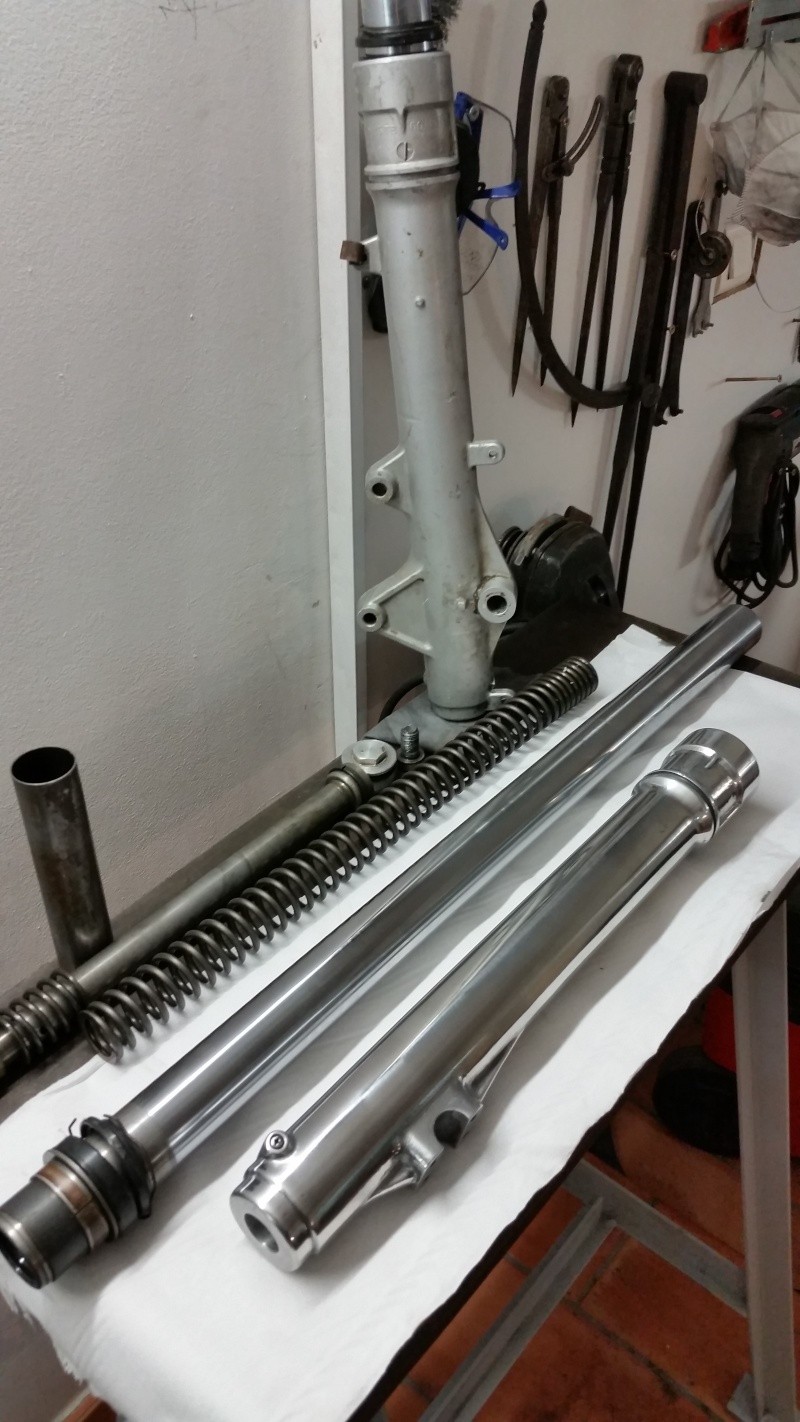

| Travail de la fourche. Après séparation des tubes , Je vire toute les verrues inutiles sur les fourreaux puis on passe au meulage et polissage. La longueur des tubes sera modifié en acccord avec le futur cadre. Les joints neufs sont rangés en attendant le remontage final.  . Pour le moteur, il est parti chez mon ami et préparateur Emile de chez MTS à Bastia où il va subir une cure d'hormones de croissance. Réalesage, piston HC, bielle renforcé, arbre à cames,embrayage. Comme je fabrique un nouveau cadre et que celui d'origine reçoit le stockage d'huile, je vais réaliser un reservoir d'huile et ajouter un radiateur car il va falloir maintenir le tout à bonne température. Pour le cadre je vous posterai les photos au fur et à mesure et je vous montre la presse multifonction qui me servira de cintreuse que j'ai réalisé avec un jack de 30 T de camion que j'ai modifié pour qu'il fonctionne tête en bas.  | |

| - artgitateur2b a écrit:
L'évolution
Ca j'aime ! Je passe mon 5ème dan de buveur de Pietra cet été T'as un chouette atelier qui sent bon les séances de méca. Vu la variété de pannes accrochées au mur, le métal doit se gondoler chez toi  _________________ "To do is to be" - Nietzsche. "To be is to do" - Kant. " Do be do be do " - Sinatra.
cafra Eventreur de Piche
Nombre de messages : 1706 Age : 39 Localisation : Bdx Moto(s) : 2 roues, un moteur et c'est parti Motard depuis : lundi dernier Date d'inscription : 09/08/2014
 | Sujet: Re: Yamaha 600 XT 3TB Jeu 26 Fév - 12:48 | |
| C'est clair qu'il a l'air bien sympa cet atelier ! Si ça te dis , il y'a une rubrique pour les présenter ! | |
