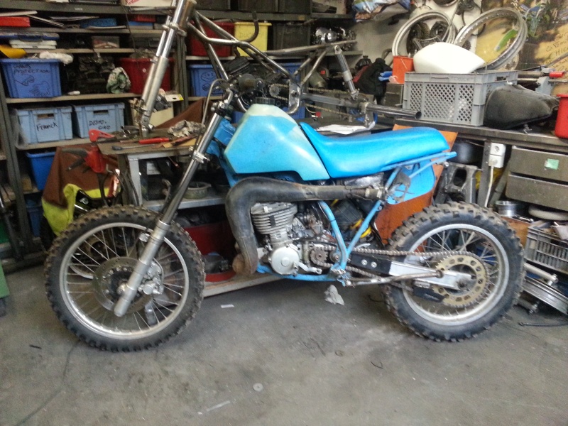

Donc nouveau projet commencé il y a 2 semaines. Il a trouvé une 490 IT moteur ok, mais le reste pas terrible, le but est de lui faire une moto de secours pour que ça 750 Bonneville  se repose de temps en temps, et qui puisse rouler aux Iron bikers, Caïmans , Triton ,et Trophée Jumeaux...Et comme il dit " pour taxer l'EXO7 " Mais la il rève....

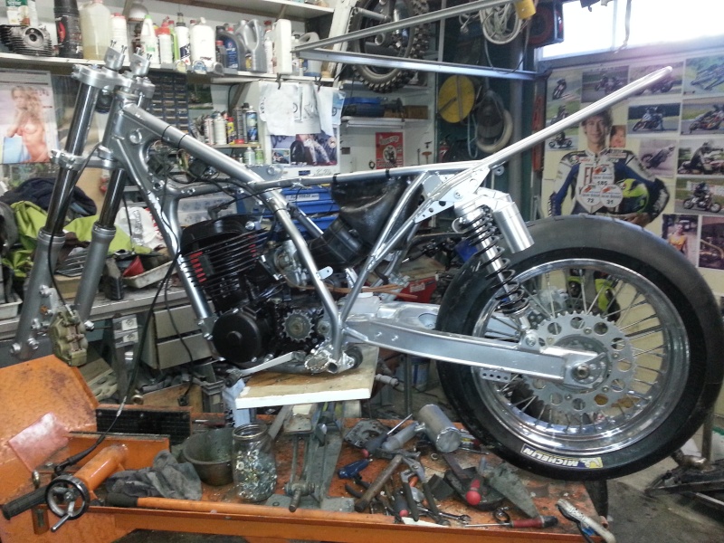

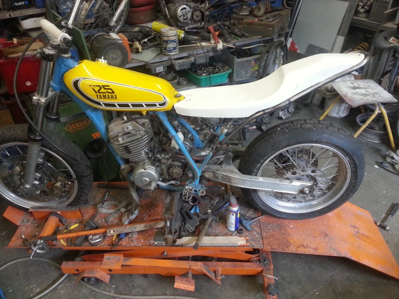

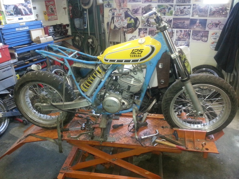

Après dépouillage de la bète, montage d'une fourche de R6 ,  d'une paire de roues de 510 HVA SM, et d'un réservoir de 125 YZ 76.

Montage du disque France Equipement en 320 mm + pince Brembo

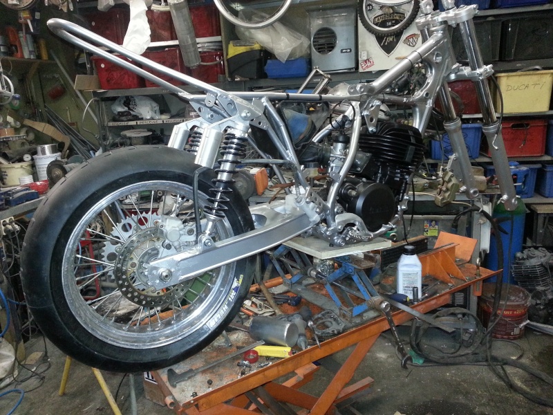

Modification du cadre et adaptation de la selle.Et remplacement du mono amortisseurs par 2 amortos pour faire plus Dirt.

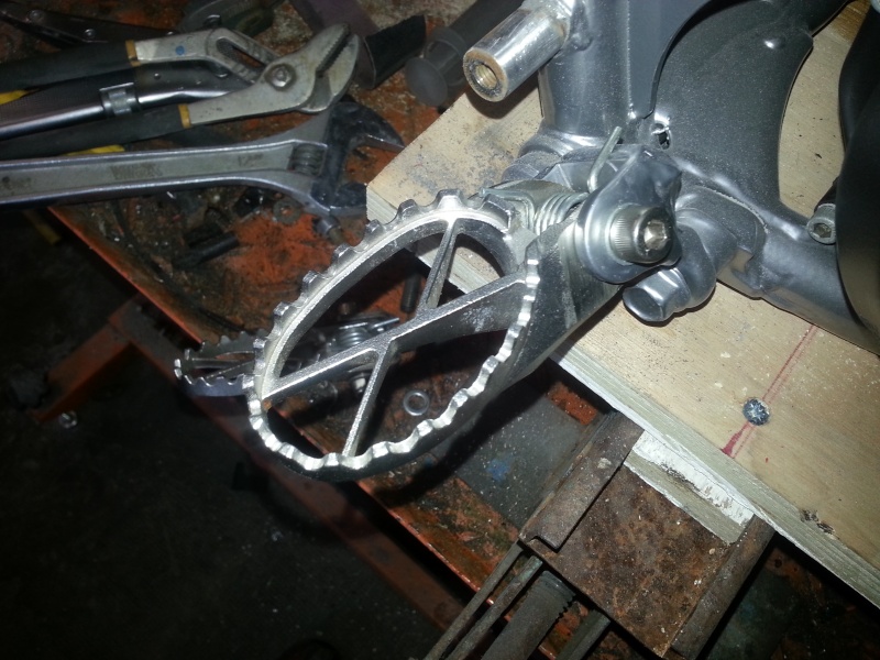

Montage des nouveaux repose pieds inox.
Yamaha 490 IT Dirt piste 20150415

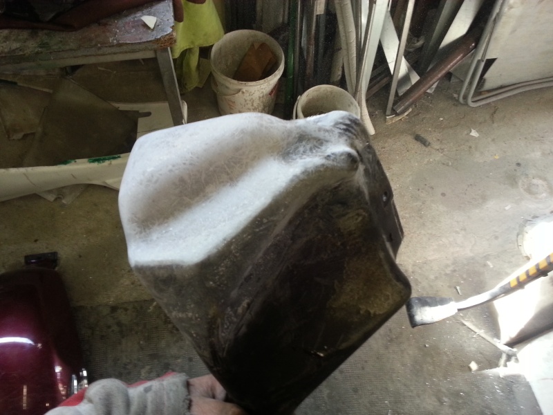

Le filtre à air à souffert, donc un peu de poly et c'est neuf..
Yamaha 490 IT Dirt piste 20150416
