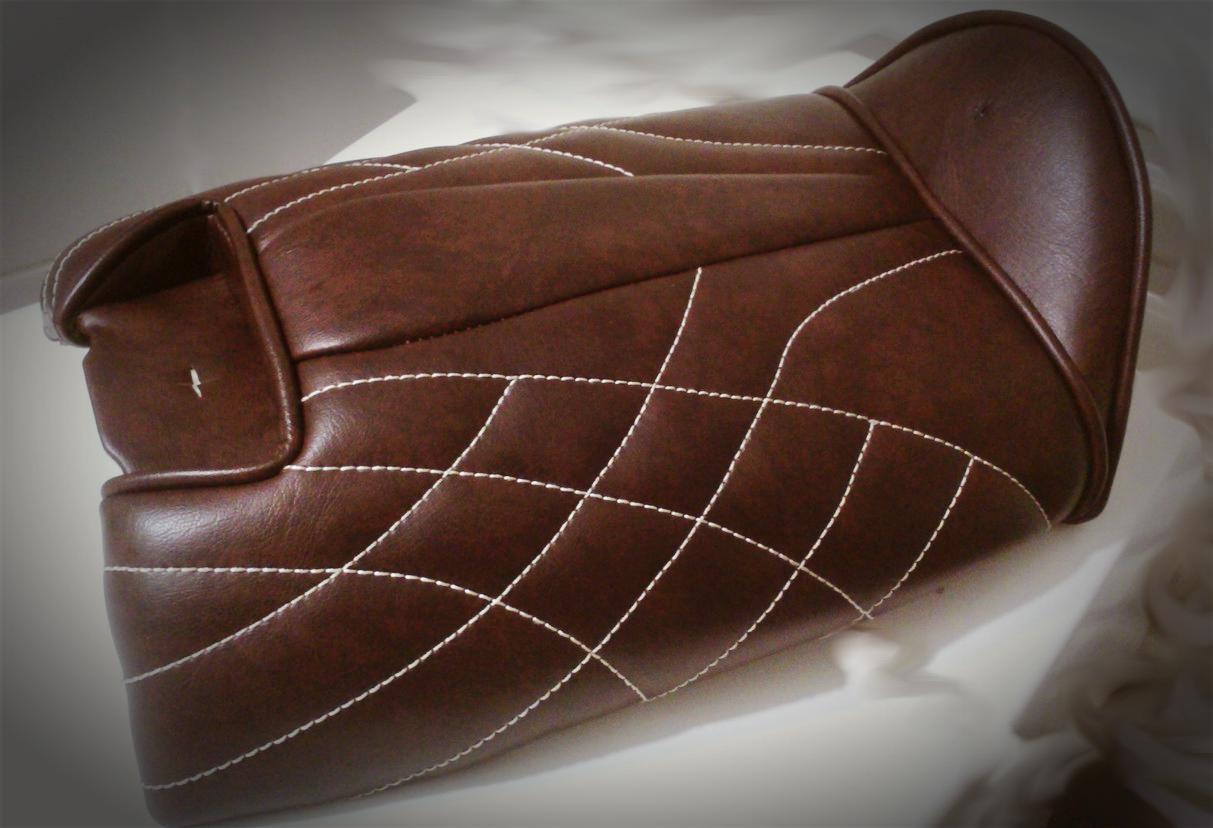

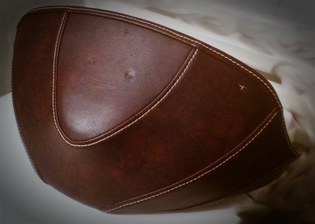

Sinon la selle et le cache reservoir sont chez le sellier (mais plus ou moins 1 mois de delai), j'attend encore le feu avant et il me reste le cablage de tout ca à finaliser. et on se rapproche de la fin.

bon ca a mis le temps et ca m'a couté presque un rein mais le travail est au top!
[Triumph] 955I sauce épicée Tc5d
[Triumph] 955I sauce épicée Mvbm
dsl pour la taille hosting ne marche pas
