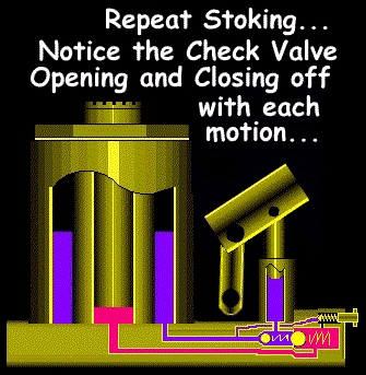

Tout d'abord une petit peu de technique image à l'appui.
Modifications cric voiture pour presse hydraulique. Crichy10[/url
Sur ce schéma de principe, on remaque que le vérin fonctionne en gravité ( tout ce qui monte doit redescendre yuyu ).
Le fluide stocké dans le bas du verin ou chambre de stockage  est aspiré  lorsque l'on actionne le bras de levier vers le haut(violet) puis est refoulé (rose) dans la chambre de poussée de la tige lorsque on actionne le bras de levier vers le bas.  Pour faire rentrer la tige, il faut  deverouiller la vis (de by pass) et exercer une pression sur la partie haute de la tige pour que le fluide puisse retourner dans la chambre de stockage. C'est un vérin  dit à "simple effet".
Si l'on retourne le vérin le fluide de la chambre de stockage se déplace laissant la place à de l'air et le fluide ne peut plus être
aspiré. La modification va donc consister à faire en sorte quil y ait toujours du fluide dans la zone d'aspiration.

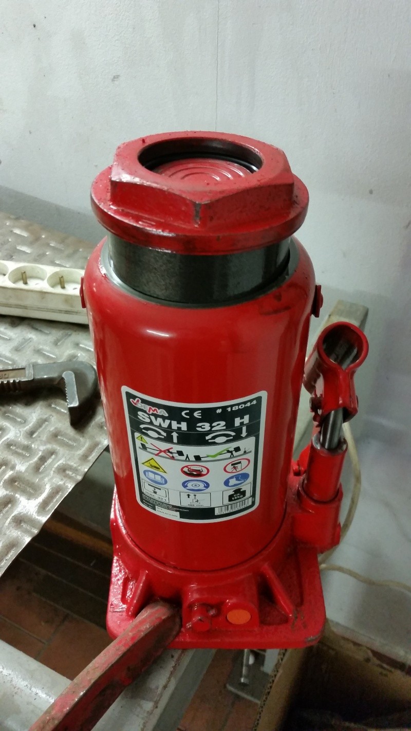

Voici le cric que j'ai dégoté sur A Beille pour la modique somme de 65.00 pelles port compris (in Corsica). bon produit avec des gens plus que corrects et sympas.
Modifications cric voiture pour presse hydraulique. Prepa_12.
On bloque solidement la base du cric puis on devisse l'écrou à l'aide d'une clé à griffe. Le dévissage semble résistant et c'est normal 1. le pas est fin 2. l'étancheïté est assuré par un joint torique 3. il  tourne autour d'un joint spi autour de la tige.

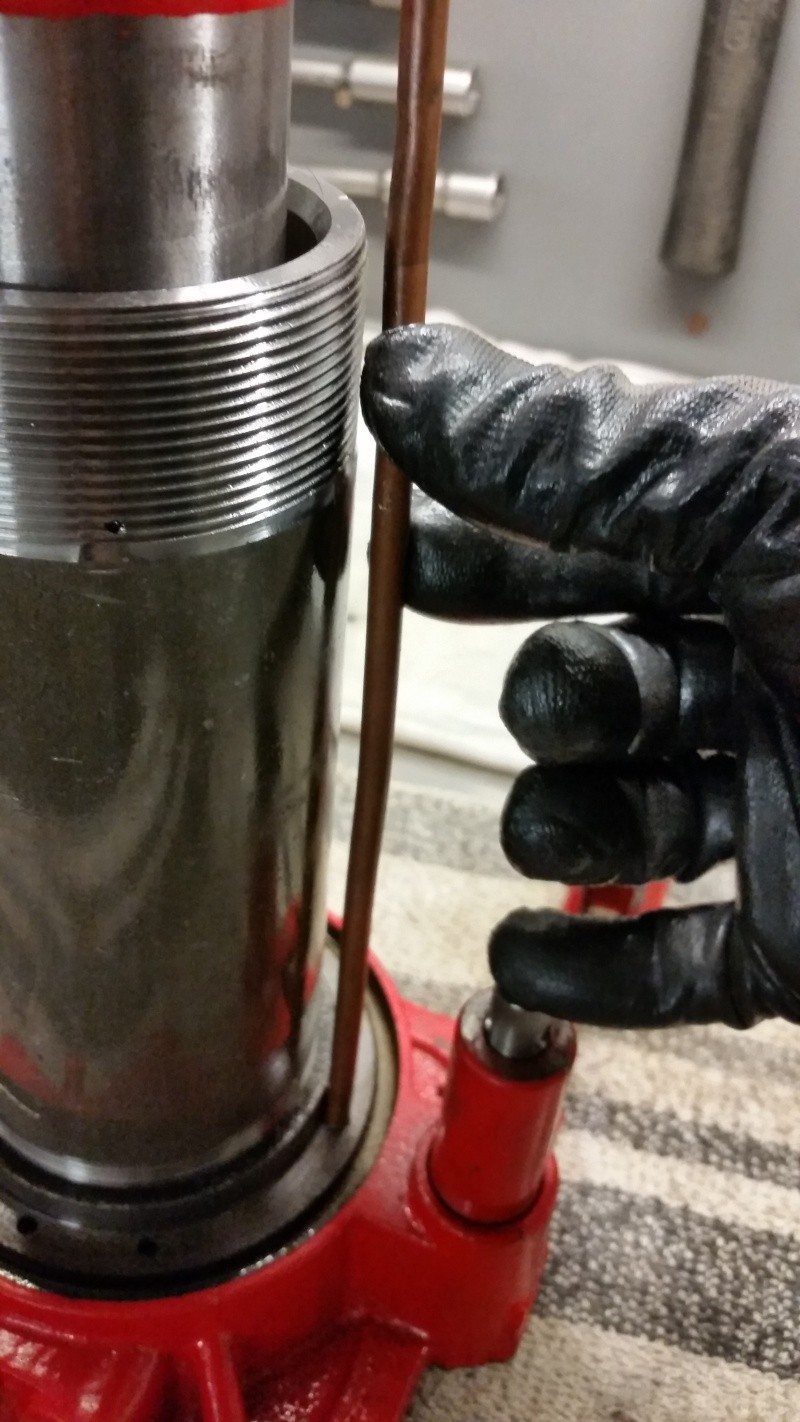

Je pointe avec le tournevis l'orifice d"aspiration qu'il faut modifier. Cet  orifice est d'un diamètre de 4mm. Il va falloir y loger un tube dont le diamètre intèrieur va devoir faire 4 mm, il faut refaire le percage de l'orifice au diamiètre exterieur du tube que vous trouverez  et qui fera minimum 4mm intêrieur Demon pas plus petit!
Modifications cric voiture pour presse hydraulique. Prepa_16
On perce.
Dans mon cas j'ai percé au diamètre 6 mm  car je me suis procuré une chute de tube de plomberie cuivre en 4/6 (4 mm à l'intèrieur 6mm à l'exterieur)
Modifications cric voiture pour presse hydraulique. Prepa_18
On présente le tube
Modifications cric voiture pour presse hydraulique. Prepa_19

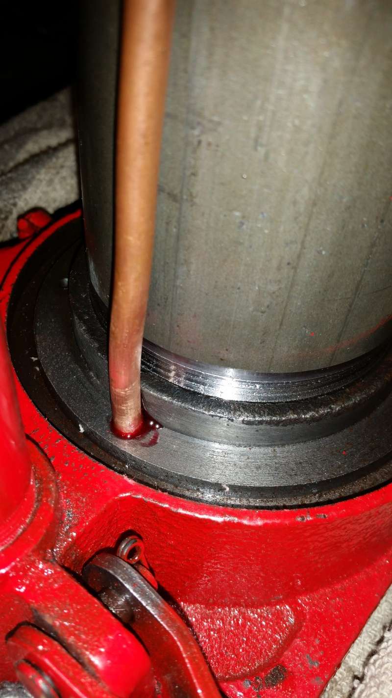

Maintenant j'ai pris soin d'enlever les limailles de perçages avec un aspirateur et j'ai nettoyé à l'acétone l'orifice.
j'emmanche le tube avec un produit d'étanchéité. Tube de 6 trou de 6, produit d'étanchéité un petit coup de marteau histoire de le faire rentrer de 3 mm ( attention, pas au fond en butée)
vous laissez sécher 24 heures, le temps de se tiser quelques Fing1 et de se remettre de ses émotions.
Modifications cric voiture pour presse hydraulique. Prepa_20
Le tube est en place  pour la longueur, je l'ai coupé au ras du filetage du corps .
