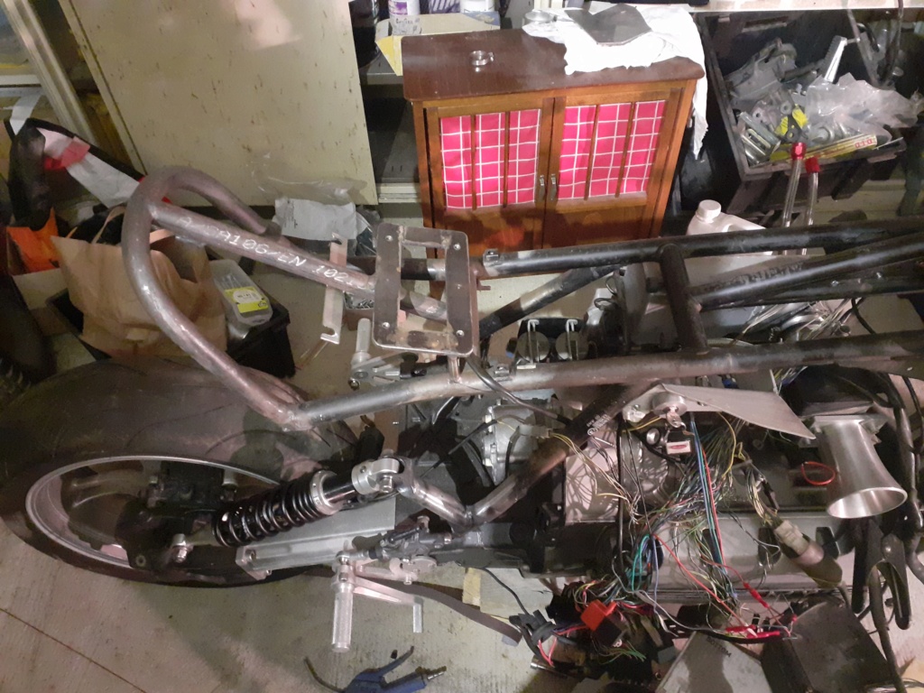

Bonjour Alfred,
voici les modif d'hier
l'ancienne boucle
bmw k100 café racer neo retro - Page 8 20201110
les support la nouvelle
bmw k100 café racer neo retro - Page 8 20201111
la nouvelle
bmw k100 café racer neo retro - Page 8 20201215
présentation de l'ensemble
bmw k100 café racer neo retro - Page 8 20201212
bmw k100 café racer neo retro - Page 8 20201213
et la fixation de l'amortisseur
bmw k100 café racer neo retro - Page 8 20201214
Voila pour l'instant je n'avais plus de Gaz donc je finirais les soudures plus tard

Salut,
Tu as relevé l'arriere on dirait?
Dans ce cas, ca va user prématurement ton cardan No

Oui effectivement mais rassure toi je vais la descendre de 20mm
