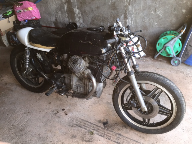

Salut à tous, voici la charette que j ai acheter.
400 cx Brat project...... enfin je crois Image11
400 cx Brat project...... enfin je crois Image12
Voilà je l ai acheter dans cette état, je l ai déjà remise en route avant de commencer la modification, pas que je fasse toutes les modifs et que a la fin le moteur ne tourne pas.
Donc elle a démarrer. Et très facilement en plus. J ai donc pu commencer le démontage.
Par contre j ai remarquer au démontage que la moto a déjà étais beaucoup bidouiller, la plupart des vis que j ai démonter etai presque toute arrondie.
Je suis bon pour remplacer une très grande parties des vis.

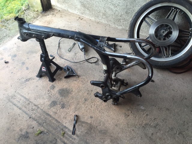

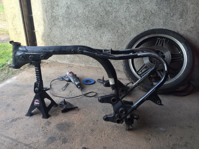

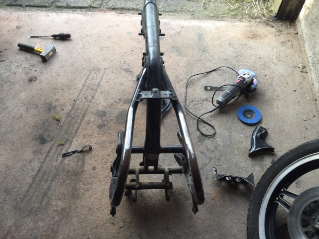

J ai commencer à désosser la charrette mdr
400 cx Brat project...... enfin je crois Image13
400 cx Brat project...... enfin je crois Image15
J ai user de la disqueuse.
400 cx Brat project...... enfin je crois Image16
400 cx Brat project...... enfin je crois Image18
400 cx Brat project...... enfin je crois Image17

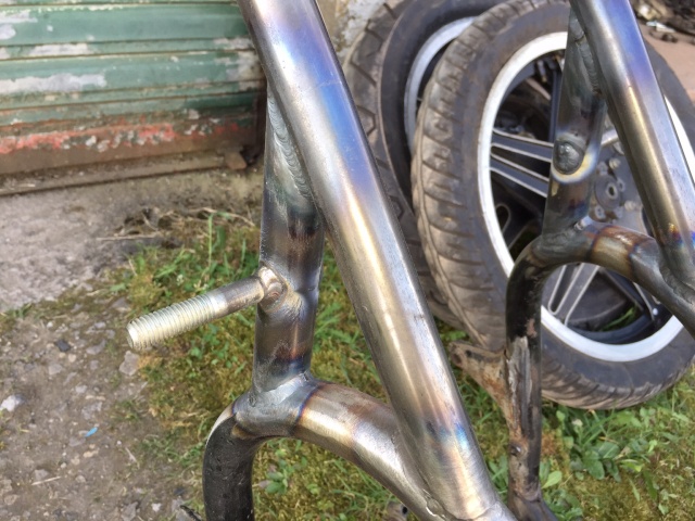

J ai acheter du tube diamètre 26,9mm épaisseur 2,65mm; le voici une fois cintrer
400 cx Brat project...... enfin je crois Image24

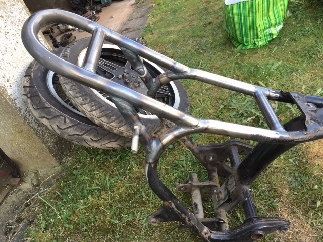

Et voila le début du travail sur le cadre.
400 cx Brat project...... enfin je crois Image19
400 cx Brat project...... enfin je crois Image20
Les renforts de boucle
400 cx Brat project...... enfin je crois Image21
La on voit les renfort pour fixer la selle
400 cx Brat project...... enfin je crois Image22
Et les support d amortisseur
400 cx Brat project...... enfin je crois Image23

Wouahouuuh ! Beaux cintrages et belles soudures ! drunken

Chouettes soudures.
Tes fixations pour les amortos ne sont pas un peu "légères" ?

Mets un peu moins d'amperage et tes soudures seront plus jolie Wink là ca chauffe un peu trop Wink
Et nettoie bien le tube à la toile emerie Wink

Bacchus a écrit:
Chouettes soudures.
C est un pote a moi qui a souder ça au TIG
Pour les fixation d amorto, c est plus gros que d origine, on peu voir sur la gauche de la photo qu'on a traverser le tube et qu'on a souder des deux coter. D origine c étai fait de la même manière mais avec de la tôle plus fine.

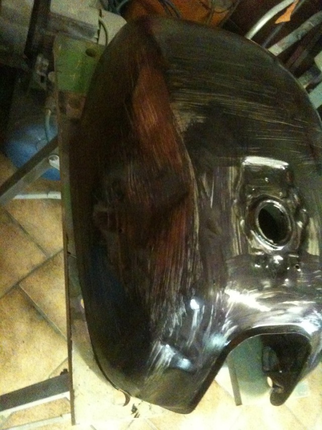

Et j ai aussi réparer et préparer mon réservoir:
400 cx Brat project...... enfin je crois 11208810
400 cx Brat project...... enfin je crois 11210210
Sur celle la on peu voire qu il est abimer:
400 cx Brat project...... enfin je crois 10592110
J ai mis une fine couche de mastic, je l ai tirer au maximum pour pas plâtrer.
400 cx Brat project...... enfin je crois 11245310
Et le voila en appret
400 cx Brat project...... enfin je crois Img_2911
