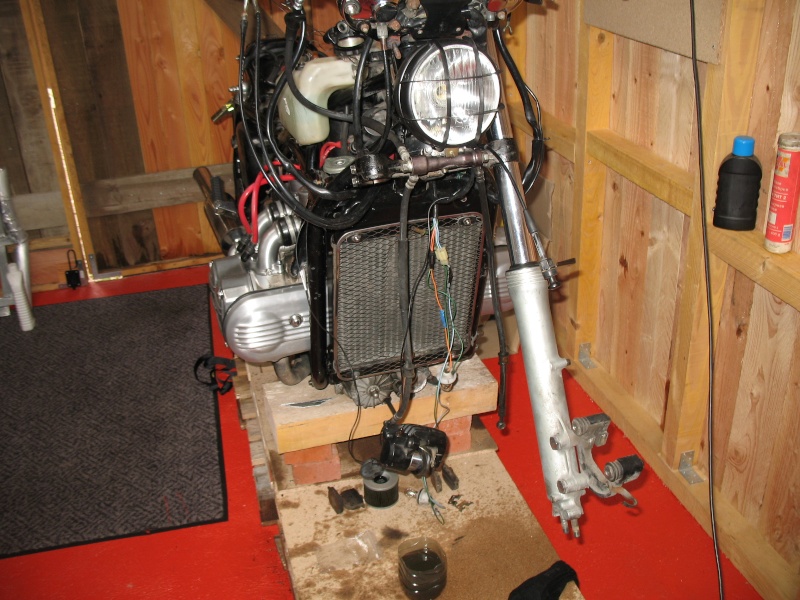

La suite logique, démontage des 50 kg en trop, révision du moteur, réfection des carbus, de la fourche, joint de culasse droit...ect
Petit phare de tracteur
[img]Goldwing 1100 déshabillée  Img_9710[/img]
Rampe de carbus
[img]Goldwing 1100 déshabillée  Img_9712[/img]
les cylindres droits assez propres
Goldwing 1100 déshabillée  Img_9810

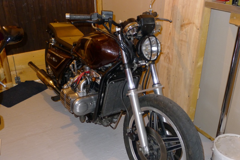

Enfin la moto aujourd'hui
Goldwing 1100 déshabillée  P1020811
Goldwing 1100 déshabillée  P1020812
Manque peinture, selle et roule ma poule !
Vous pensez qu' avec un phare plus gros, le compteur semblerait plus petit ?

MessageSujet: Re: Goldwing 1100 déshabillée    Goldwing 1100 déshabillée  EmptyJeu 11 Juin - 9:35
C'est avec un compteur plus petit que le compteur semblera plus petit What a Face
Ça mérite d'être allégé a mon avis Wink

Tu n'as pas de poi de face?
Heu Nico,il a l'air vraiment sympa ton "atelier".... drunken Triumph idee

MessageSujet: Re: Goldwing 1100 déshabillée    Goldwing 1100 déshabillée  EmptyVen 12 Juin - 21:11
J'ai pas pris le devant car je suis en train de changer la position du compteur et du phare, j'ai viré le neiman pour reculer le compteur vers le té de fourche de 2.3cm... le neiman va aller quelque part en dessous et le phare va etre un poil plus en avant, peut etre photo ce weekend quand j'aurais terminé.
T'as raison FunkyJackie, un petit compteur c'est mieux mais plus de billets ce mois-ci et j'aimerais rouler, donc plus tard... peut être !
Et oui j'ai passé tous mon blé dans le garage, c'est con !

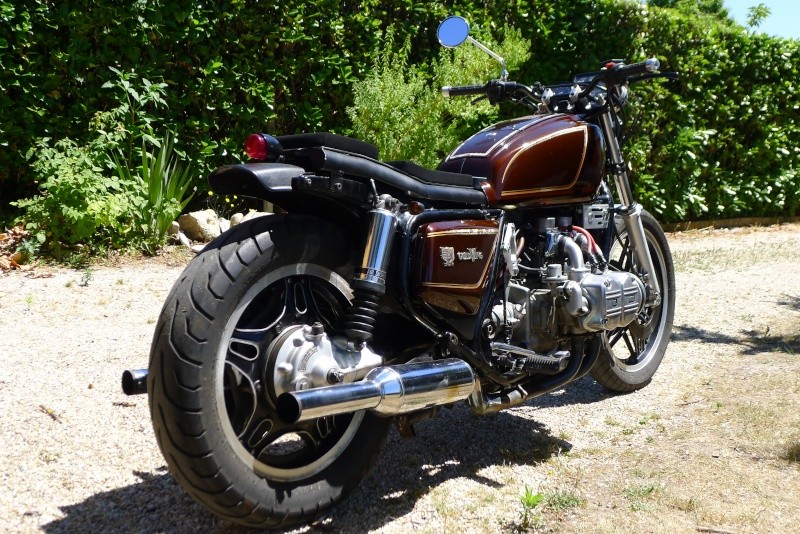

Bon finalement, avec un peu de retard, voici quelques news :
Razz
Le phare a été avancé par rapport au compteur.
Le compteur a été reculé et baissé en enlevant le neiman et fixé avec un support.
Le neiman est installé dans une plaque sous le reservoir qui reçoit aussi le clignos.
J'ai taillé une plaque en inox ép 3mm (c'est tendu a plier...) et je l'ai fixé provisoirement sur le support de selle alu (faut que je prévois des vis noyés dans l'inox).
j'ai mis un cache en plastique (Pom C) entre la selle et le reservoir, ça masque la fixation du reservoir, bientôt je collerais un bout de mousse neoprene ép 30 mm qui arrivera au niveau du cache en plastique.
[img]Goldwing 1100 déshabillée  P1020813[/img]
[img]Goldwing 1100 déshabillée  Img_0015[/img]
[img]Goldwing 1100 déshabillée  P1020814[/img]

cop Chouette ta plaque inox et le rendu de la bécane me plais beaucoup,merci du partage.

MessageSujet: Re: Goldwing 1100 déshabillée    Goldwing 1100 déshabillée  EmptySam 11 Juil - 13:05
20 jours pour tailler et coller les mousses neoprene de 30 mm... la plage ça ramollit grave ! sunny Sleep, pourtant la selle est bien dure !
Goldwing 1100 déshabillée  P1020815
le bon angle de vue !
Goldwing 1100 déshabillée  P1020816
Nombre de messages : 18964

MessageSujet: Re: Goldwing 1100 déshabillée    Goldwing 1100 déshabillée  EmptyLun 13 Juil - 11:10
les tubes de cadres coupés derrière sous la selle et les sabres de GB arrière, ça choque un peu, t'as pas moyen de formé une pièce d'habillage a soudée ou fixée ?
