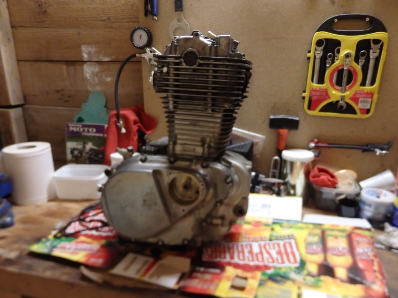

Y'a quelqu'un temps déjà j'ai extrais le coeur de la bête pis j'ai tout mis en morceaux !!! facile vous allez me dire ...
Bref tout ça dans l'optique de lui faire un petit contrôle des intestins mais surtout une petite peinture noir ! Ca je maîtrise moins du tout mais bon on vera bien  !!!
Donc du coup j'ai emprunté la sableuse au collègue et j'ai commencé a décaper !
je vous montrerai ça si j'ai le temps ...
J'me lance... dans le SAVAGE !!! <a href=J'me lance... dans le SAVAGE !!! P7210110" />
