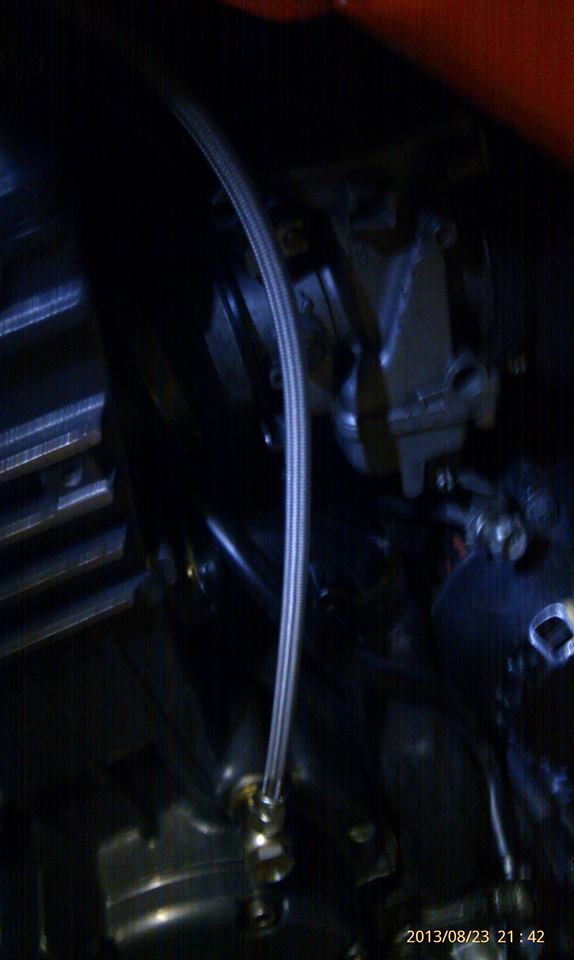

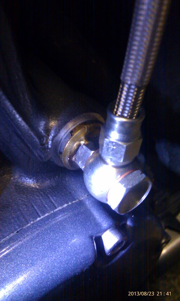

Chatokine vend un produit qui est commercialisé dans plusieurs pays , donc il le vend !
Il ne peut se montrer garant de ce produit qui n'est pas le sien , cela serait suicidaire pour lui .
Ce produit est vendu par d'autres commerçants , par contre je ne pense pas que Shatokine va défendre dans l'absolu ce produit , n'oublions pas
que ce clapet évite simplement l'huile de redescendre dans le bloc moteur , il se retrouve en double emploi en plus sur le système d'origine .
Cela peut faire beaucoup ne croyez vous pas ?
Ce clapet bien évidemment ne peut que freiner le passage de l'huile aussi peu soit il .

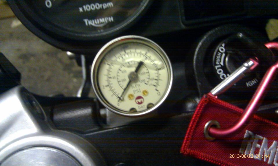

Pour bien comprendre mettez un mano de pression d'huile , vous verrez que par ces fortes chaleurs , il n'y a rien de trop en pression .
Pour ma part , ma moto a une pression d'huile constante à peu d'écart près qu'avec la Castrol de synthèse 10W60 , avec une Castrol GTX , ma
pression chute sur longues lignes droites à vitesse soutenue  .
Tout ça pour vous faire comprendre que je ne m'amuse pas avec des gadgets qui peuvent nuire à ma pression d'huile et donc à la longévité du
moteur .

Tu prends la pression sur le canal central et tu sais exactement ou tu en es pour le haut moteur
et le con qui veut te faire voir la lune,il se couche tard avec 2 gr dans les poches
et les joints spy sont tous fumés dde Mondial

Version non chatte au kine ou etc...
