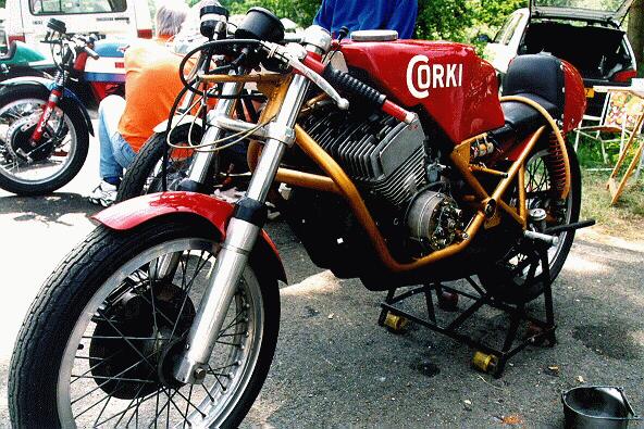

vu que j'y connais rien en kawa, mais je commence à m'y interesser, vu que ça va pas tarder à commencer....
un de mes potes qui roule entre autres en 500 H1 m'a dit que les cylindres extérieurs ne sont pas les mèmes que sur la sienne. on dirait qu'ils ont les ailettes coupées, hors elles sont brutes de fonderie....
voir les photos:
origine
Corki 500 Corki10
aujourd'hui
Corki 500 P1010015
c'est les mêmes, qui saurait? des cylindres centraux???

MessageSujet: Re: Corki 500   Corki 500 EmptyDim 13 Juil - 18:21
Demande au fabricant ... c'est plus sûre!
http://www.corki.fr/index_corkiracing.htm
Corki 500 Empty
MessageSujet: Re: Corki 500   Corki 500 EmptyDim 13 Juil - 19:31
les cylindres droit et gauche sont interchangés pour la direction des conduits d' echappement qui passent à l' interieur du cadre, alors que d'origine il passent à l' exterieur, c' est normal, touche rien...

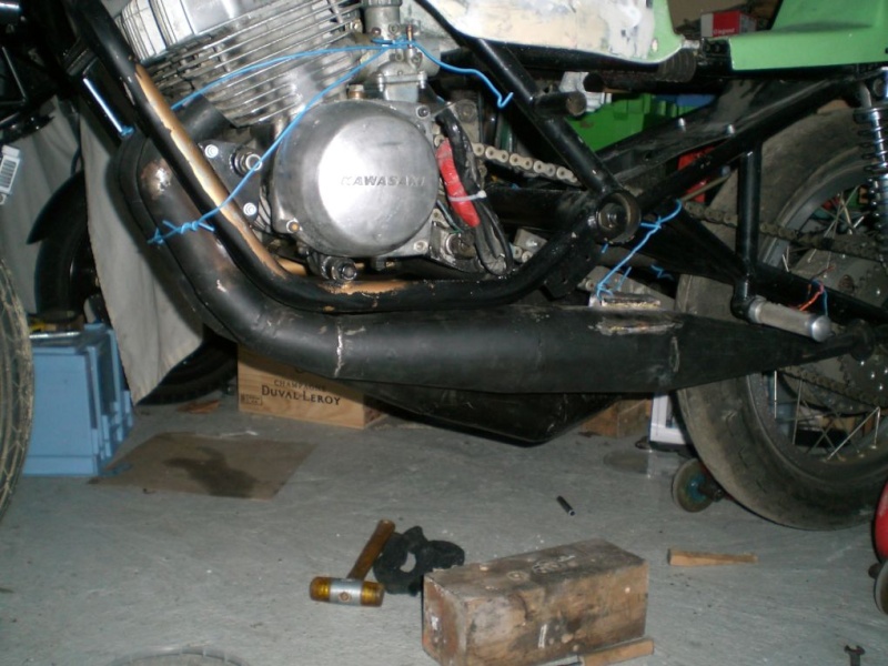

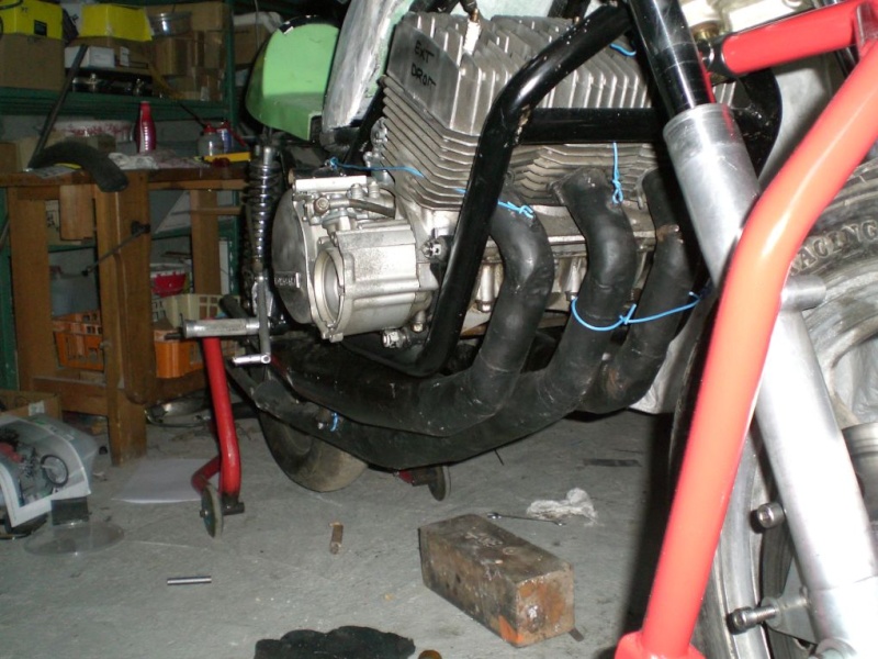

aujourd'hui, montage à blanc des pots de la 500 Zerchot que j'ai failli acheter: ça marche.... mais j'ai demandé son avis au géniteur.....
j'ai à priori trouvé quelqu'un pour me les copier, mais si quelqu'un a une adresse, je suis preneur.
Corki 500 Corki_10
Corki 500 Corki_11
