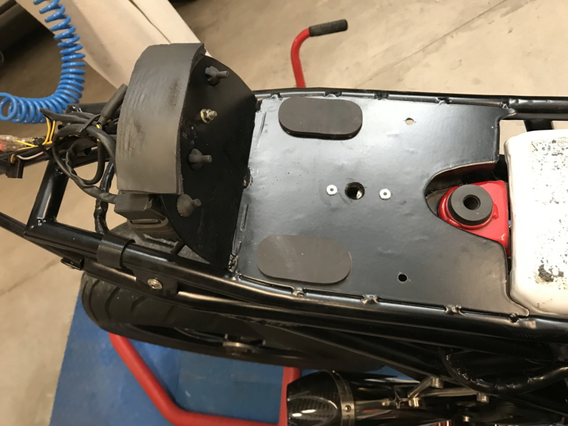

salut les CRC,
dernier POST avant peinture..!!! Very Happy
verrouillage de la coque de Selle sur boucle arrière avec les pièces d'origine.. scratch

P'tit trou de centrage,
Projet ST2 / Café Racer - Page 8 Img_2816
Projet ST2 / Café Racer - Page 8 Img_2817

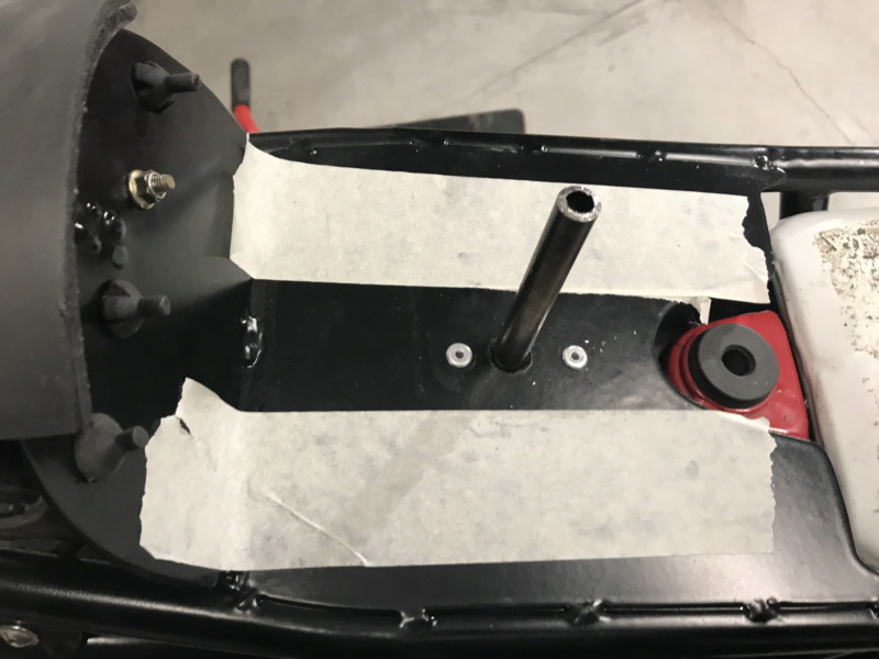

Gros trou de centrage,
Projet ST2 / Café Racer - Page 8 Img_2819

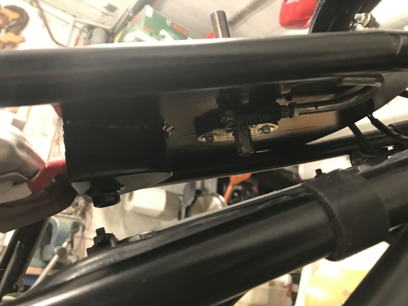

Fixation de la serrure
Projet ST2 / Café Racer - Page 8 Img_2820
Projet ST2 / Café Racer - Page 8 Img_2821
Fabrication du doigt de centrage avec un Goujon de 12mm,
Projet ST2 / Café Racer - Page 8 Img_2922

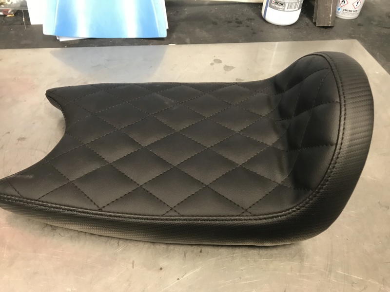

Retour de fabrication de la selle "Yoan sellerie a Grenoble" http://www.joansellerie.fr
Beau boulot et surtout Sympa !!
Projet ST2 / Café Racer - Page 8 Img_3110
Projet ST2 / Café Racer - Page 8 Img_3111

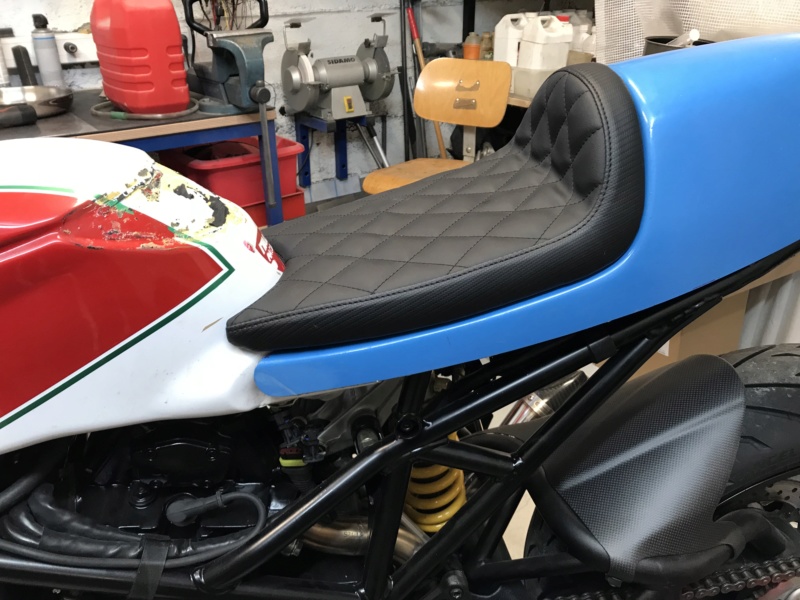

et v'la le travail, il me reste a monter le barillet, je ne sais pas ou pour le moment.
Projet ST2 / Café Racer - Page 8 Img_3112
Projet ST2 / Café Racer - Page 8 Img_3113

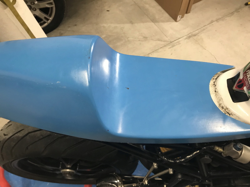

Hier, remorque et direction Atelier de Pierrot a la Murette (https://fr-fr.facebook.com/dpcustom.fr/) pour le Final,
La peinture..........!!
Projet ST2 / Café Racer - Page 8 Img_3114
