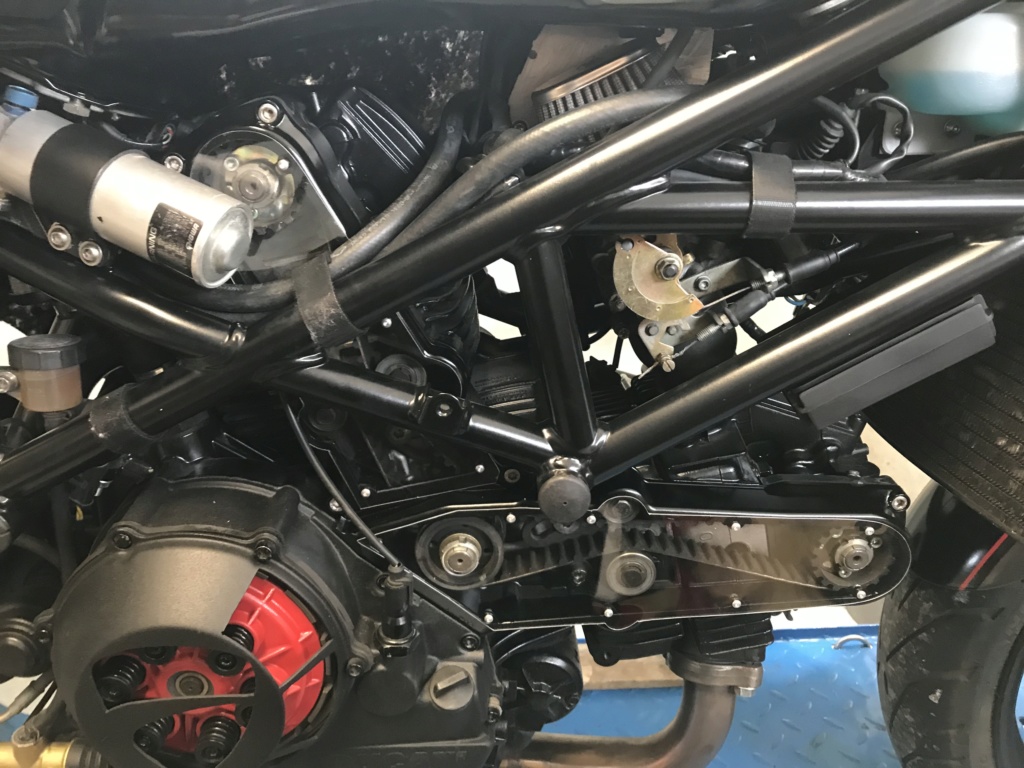

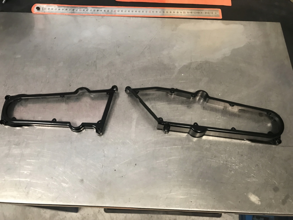

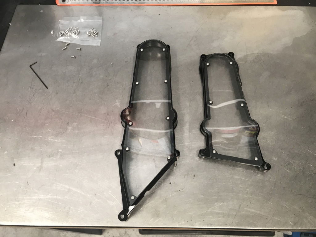

quelques modifs & adaptations.
Protection courroies !
soit tu achète, soit tu fabrique.!!
perso, je découpe,
Projet ST2 / Café Racer - Page 10 Img_4722
Projet ST2 / Café Racer - Page 10 Img_4718
Projet ST2 / Café Racer - Page 10 Img_4719
Projet ST2 / Café Racer - Page 10 Img_4720
Projet ST2 / Café Racer - Page 10 Img_4721
je barbouille et j'vernis,
Projet ST2 / Café Racer - Page 10 Img_4723
Projet ST2 / Café Racer - Page 10 Img_4724
j'adapte !
Projet ST2 / Café Racer - Page 10 Img_4725
Projet ST2 / Café Racer - Page 10 Img_4726
Projet ST2 / Café Racer - Page 10 Img_4717
Projet ST2 / Café Racer - Page 10 Img_4716
total,
4€ de makrolon 1mm et un peu d'huile de coude.
