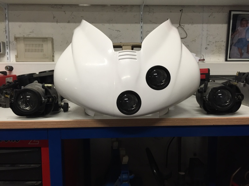

| salut, en attendant le montage du pneu sur la jante AR du S4R, je viens de recevoir le tête de fourche 900SSie. j'prends donc 5 minutes au taf (entre midi et deuxpour ceux qui me connaisse) pour essayer d'avoir votre avis sur le positionnement de l’éclairage avant du bestiau. réglementairement, je pense devoir poser deux optique ( code + phare ) dans la pratique j'm'en tape un peu car je ne vais pas rouler beaucoup la nuit. mais bon, c'est surtout pour mes amis quépy, déjà dépouillé de son habillage, il vont me regarder bizarrement donc.! j'ai récupéré 2 optiques de 999 que je souhaite adapter; solution 1, classic mais déjà vu, les ST2RAD sont toutes montées comme ça, Sympa ( conformité ? )  solution 2, alors la!!! c'est mon gamin qui va adorer, ça ressemble au dessin animé Dragon (pour ce qui l'on vu)   solution 3, version 999 il faut aimer  solution 4, type BM pourquoi pas !  aller, qu'en pensez vous !!?  | |

| La 2 !
sinon, tu devrais voir les choses dans son ensemble pour ta selle, pose sommairement ta bulle et met ton brelon sur ses roues...
et pense aussi à tester ta position de conduite, la hauteur de ta selle c'est pas qu'une question d’esthétique ! | |

| Moi je préfère la 5  | |

| Moi la 6  | |

| Bien sur, la 4 qui règle tes problèmes de bleuzaille pis je crois qu'une très belle ducat d'un membre a fait la page d’accueil avé une bulle ss de cc et l'optique décalé ;it was fabulous  | |

| Un seul optique, mais décalé . C'est le mieu Après droite au gauche, je te laisse faire le choix ! | |
 | Sujet: Re: Projet ST2 / Café Racer Jeu 22 Oct - 7:19 | |
| J'aime bien l'option un décalé et un au centre |

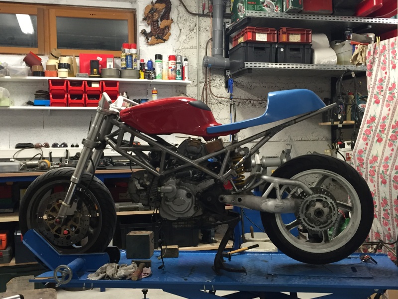

| salut, je reviens sur les simulations de modif du train AR. roue montée sur la machine, effectivement c'est mieux pour juger. La Base:  Simul 1,  Simul 2,  Simul 3,  Simul 4,  personnellement, j’hésite entre la simul 1 ou 4 ? qu'en pensez vous ? | |

| La 3 perso. _________________ - nanAr a écrit:

| C'est vrai que la 4 est sympa. De plus ça me laisse plus de facilité pour fixer le support feu arrière, un peu dans ce genre.  | |

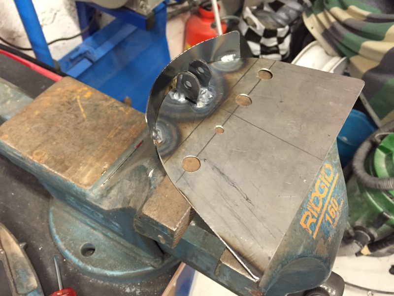

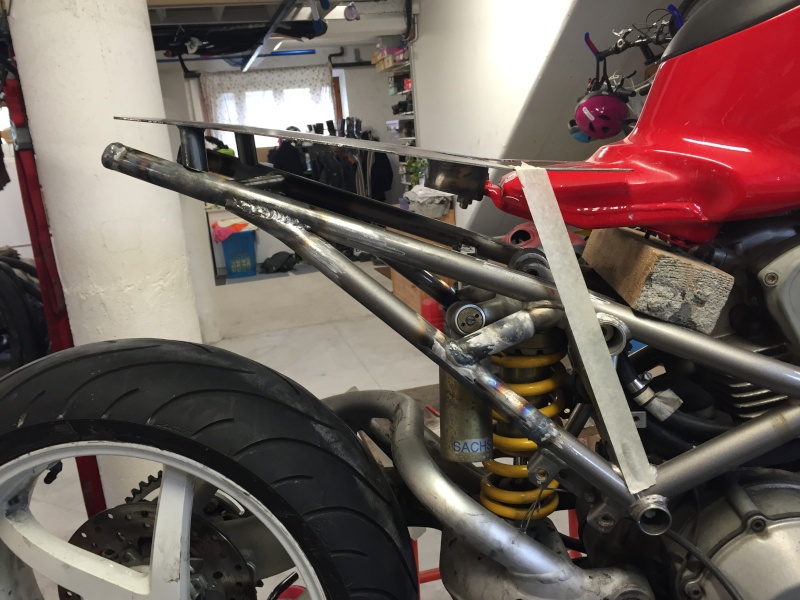

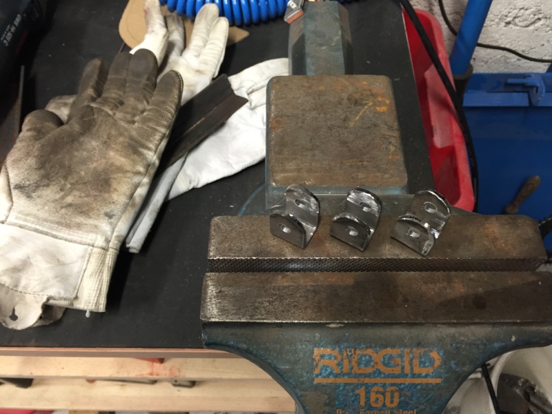

 | Sujet: Re: Projet ST2 / Café Racer Sam 21 Nov - 10:10 | |

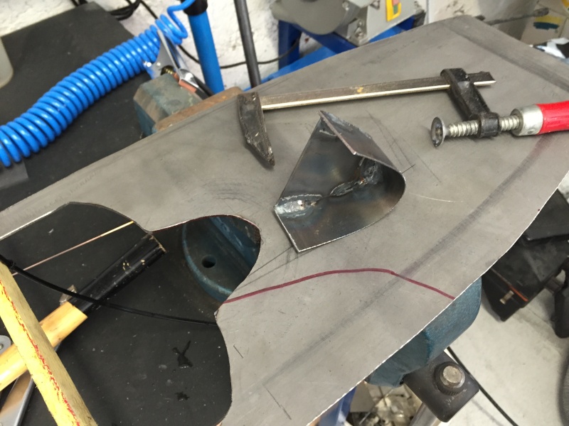

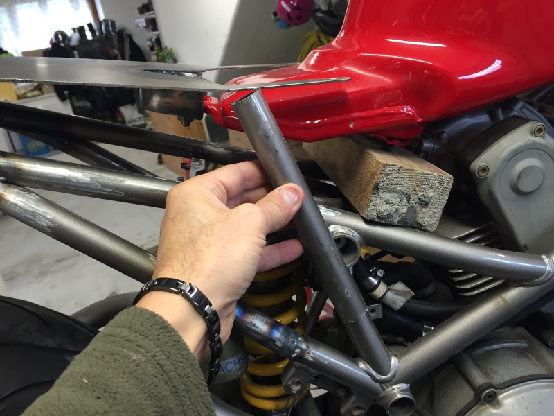

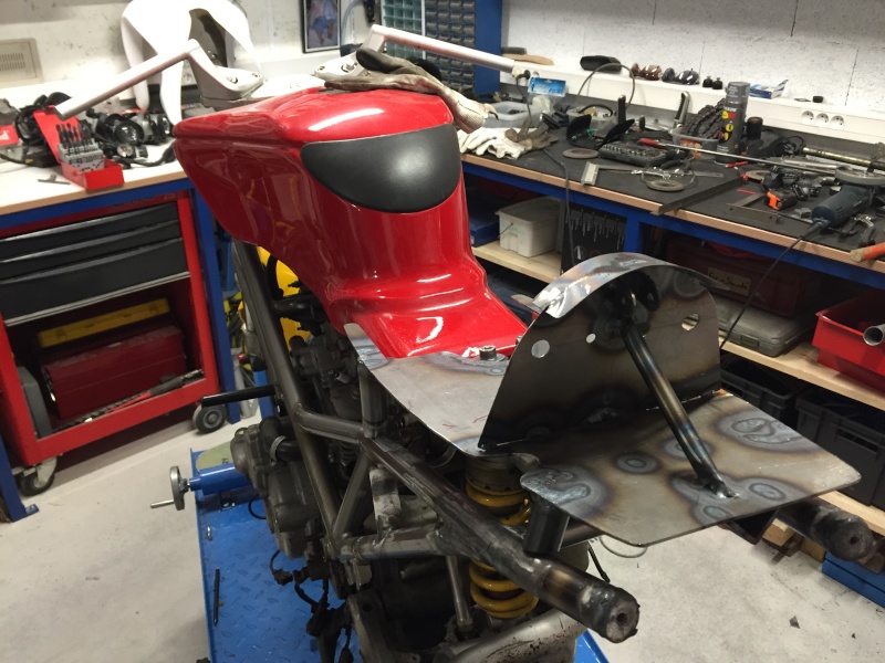

| Salut, après quelques jour de glandage et pas franchement le moral a poster avec tous ces ''Trou du cul'' qui au nom de je n'sais quoi tir dans le tas, j’essaie d'avancer sur mon CR-ST2. j'en suit sur la fixation réservoir a positionner sur le support Coque AR    putain qu'est ce que j'peux me faire chier avec le TIG, il me faut un temps fou après une semaine de pose pour essayer de faire de belle soudure..! après avoir fait le trou et pointé l’écrou de fixation bidon,  je m'attaque aux fixations tubulaires Ar du support Coque, grosse galère, j'ai passé un temps fou a trouver les bonnes inclinaisons   l'avant maintenant, en essayant de respecter la symétrie du cadre, avec les chutes des tubes d'origine..!       un p'tit renfort pour rigidifier le support et j'attaque le support dosseret coque Ar + relais  p'tite découpe pour faire passer le circuit elec vers l’arrière de la coque,  découpe et mise pointage du support dosseret et relais elec,    pendant j'y suis, réalisation des p'tites pattes de fixation du futur support feu + cligno AR      Bon v'la pour le moment, de plus chui tombé en panne de gaz pour le TG..! putain, la bouteil 2.3m" est passé a vitesse GV..! faut dire que je ne suis guenille en soudure, je pense passé trop de temps a pointer..! a suivre... | |

| Ouep, c'est chouette !
Prends une photo avec la coque posee pour voir. | |

| Pourquoi pas plutôt 4 filets,4 vis et comme çà une selle complète démontable qui donne accès à l'amorto.... | |
