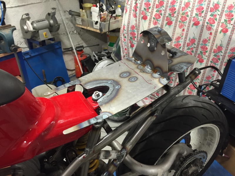

| Ca fait un peu usine à gaz ton truc... Ou poids lourd... Surtout le tout soudé direct au chassis perso c'est pas une bonne idée  | |

| - alfred a écrit:
- Pourquoi pas plutôt 4 filets,4 vis et comme çà une selle complète démontable qui donne accès à l'amorto....
salut, Ouaip, pas con l'idée...! fait chier maintenant que j'ai presque fini le cul..! | |

| avant de reprendre, j'vais vérifier si l'amorto sort sans démonter le mono bras !

| - CoupSoud a écrit:
- Ca fait un peu usine à gaz ton truc... Ou poids lourd... Surtout le tout soudé direct au chassis perso c'est pas une bonne idée
 pour répondre a Coupsoud, c'est vrai que ça fait un peu mastoc..! mais bon il faut bien ça pour tenir mes 90Kg. | |

 | Sujet: Re: Projet ST2 / Café Racer Dim 29 Nov - 9:38 | |
| On peut faire plus rigide et plus léger que ce que tu as fait | |

 | Sujet: Re: Projet ST2 / Café Racer Dim 29 Nov - 9:53 | |
| tôle assise 2mm, le support relais + dosseret coque 1mm ça pèse pas grand chose au regard des pièces démontées. après comme la dit alfred, je vais voir pour rendre cette pièce démontable.  | |

 | Sujet: Re: Projet ST2 / Café Racer Dim 29 Nov - 10:02 | |
| En 1.5mm aurait largement suffit. Avec un peu de nerf soudé aux extrémités. Et si possible des trous emboutis au centre. comme sur ma SS par exemple  Et pourquoi faire un appui pour le dosseret ? alors qu'une petite fixation à l'intérieur suffirait non ? Toujours essayer de rajouter du nerf aux tôles en pliant, emboutissant, moletant ... Surtout avec de l'acier de merde... | |

 | Sujet: Re: Projet ST2 / Café Racer Dim 29 Nov - 12:00 | |
| malheureusement pas de plieuse, emboutisseuse, tout a l’étau  concernant l’appuie dosseret, a vrai dire a la base il servais surtout a fixer les relais elec de la partie AR. sur ton exemple ta coque va reposer directement sur le support qui soudé sur les tubes du Cadre, pour le mien il est surélevé par rapport au tube du Cadre du ST. je vais modifier le support pour qu'il soit démontable facilement. bien noté tes conseils..! soudure nickel par rapport au miennes pas évident le TIG. | |

 | Sujet: Re: Projet ST2 / Café Racer Dim 29 Nov - 15:12 | |
| Bein un étau ca pli, une boule de petanque par exemple ca embouti aussi... Ca se demmerde  La tole support de selle est surélevée aussi par rapport aux tubes de cadre  | |

 | Sujet: Re: Projet ST2 / Café Racer Mer 13 Jan - 13:13 | |
| C'est bien mieux qu'avant ! Le porte avion la c'était pas terrible. Tu chauffres trop au tig. Soit trop d'amperage soit ta vitesse est trop lente. Je pense plus pour la vitesse vu la gueule du cordon. L'ajustement doit être parfait si tu veux un beau cordon. Et les pièces de mêmes épaisseurs pour debuter. C'est plus delicat quand les épaisseurs sont différentes. N'hésites pas à rapprocher ta tronche de la zone de travail. Surtout si t'es bigleux  | |

 | Sujet: Re: Projet ST2 / Café Racer Mer 13 Jan - 19:41 | |
| Salut, Je suis régler à 45A pour une épaisseur de tube de 1,5mm, gaz détendeur sur 9 bar, Le métal d'apport 1mm. Je suis très pré avec la torche carrément dessus. J'ai tendance à rougir les deux pièces avant de présenter le métal d'apport.!
 | Sujet: Re: Projet ST2 / Café Racer Ven 15 Jan - 19:45 | |
| T'envoi 9 bars pendant la soudure ? |

 | Sujet: Re: Projet ST2 / Café Racer Dim 17 Jan - 10:02 | |
| ouaip, il fallait comprendre 9 l/min | |

 | Sujet: Re: Projet ST2 / Café Racer Dim 17 Jan - 14:30 | |
| je vais faire mon chieur, mais... ça fait pas un peu beaucoup de ferraille sous la selle ? _________________  | |
