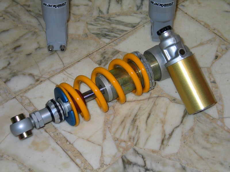

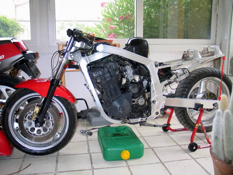

| Dis Dudo, finalement ça l'a remonté de combien l'amorto' de RSV ? | |
 | Sujet: Re: Modifs 11R88 Mar 27 Oct - 14:10 | |
| A peut près de ça, mais pas plus J'aurais du prendre une cote de référence avant de démonter... Si tu mesures la tienne et que t'es pas jaloux, je te dirais combien mesure la mienne. _________________ - nanAr a écrit:

| - Eldudo a écrit:
J'aurais du prendre une cote de référence avant de démonter... Ouais, t'aurais du...  - Eldudo a écrit:
Si tu mesure la tienne et que t'es pas jaloux, je te dirais combien mesure la mienne. T'as déjà monté la roue arrière en 17 ? Sinon ça voudra pas dire grand chose. En plus la mienne a un EMC que je soupçonne d'être plus court que celui d'origine car le petit vieux qui m'a vendu la meule devait mesurer 1m40 le bras levé... Mais bon, je vais mesurer quand même, ça me donnera une idée de ce que je peux gratter si je montre mon amorto' de Tuono. Putain, va falloir que je dégage le bac à batterie... | |
 | Sujet: Re: Modifs 11R88 Mar 27 Oct - 14:43 | |
Non mais on peut prendre une cote pas trop con non ? Genre de l'extrémité du BO à l'extrémité ar du cadre, comme ça tu auras une idée de la valeur max. La photo devrait te parler, j'suis tombé dessus via google en cherchant une photo de Gex dépoillé   - Booz a écrit:
Genre de l'extrémité du BO à l'extrémité ar du cadre, comme ça tu auras une idée de la valeur max. La photo devrait te parler, j'suis tombé dessus via google en cherchant une photo de Gex dépoillé   Mmmmh... Ça me dit vaguement quelque chose. D'ailleurs elle te dit rien la roue avant ? Mais ça marche, je mesure demain et je te dis ça. - Eldudo a écrit:

 | Sujet: Re: Modifs 11R88 Mer 28 Oct - 19:25 | |
| 385mm _________________ - nanAr a écrit:
Booz Mr. Horsepower !
 | Sujet: Re: Modifs 11R88 Jeu 29 Oct - 0:10 | |
| - Eldudo a écrit:
- 385mm
 T'es sur de ton coup ? Du bout du bras à la pointe de la boucle arrière ? Moi j'ai 390...  | |

| Mouais... Donc en plus d'avoir un téléphone qui prend des photos pourries t'as une brèle de nain...  N'empêche que j'ai du mal à comprendre, il mesure combien déjà ton amorto' ? | |
 | Sujet: Re: Modifs 11R88 Jeu 29 Oct - 13:54 | |
| - Booz a écrit:
- Mouais... Donc en plus d'avoir un téléphone qui prend des photos pourries t'as une brèle de nain...
N'empêche que j'ai du mal à comprendre, il mesure combien déjà ton amorto' ? Va prendre des photos à 7h30 avant d'aller au taff que je rigole... J'ai pas mesuré  C'est un amortisseur de rsv /tuono 08 _________________ - nanAr a écrit:
 | Sujet: Re: Modifs 11R88 Jeu 29 Oct - 16:36 | |
| Amortisseur Ohlins S46PR1C1LS Aprilia RSV 1000 TUONO Annee : 2006-2009 - Entraxe : 313 +3,5/-2,5mm Faut que j'essaye de mesurer ce soir en place... _________________ - nanAr a écrit:
 | Sujet: Re: Modifs 11R88 Jeu 29 Oct - 19:38 | |
| Et celui d'origine il fait combien déjà ? (j'ai la flemme de fouiller pour les retrouver) | |
 | Sujet: Re: Modifs 11R88 Jeu 29 Oct - 19:40 | |
| Bon du coup de l'ai redéposé et il fait 312mm  Plus qu'à recommencer... 315 d'origine. _________________ - nanAr a écrit:
