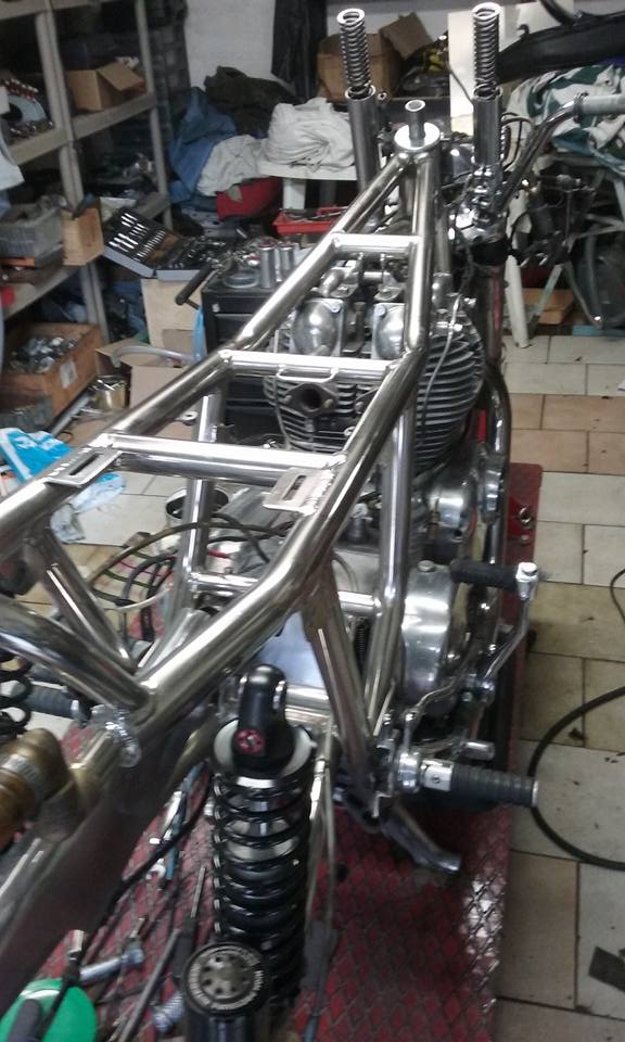

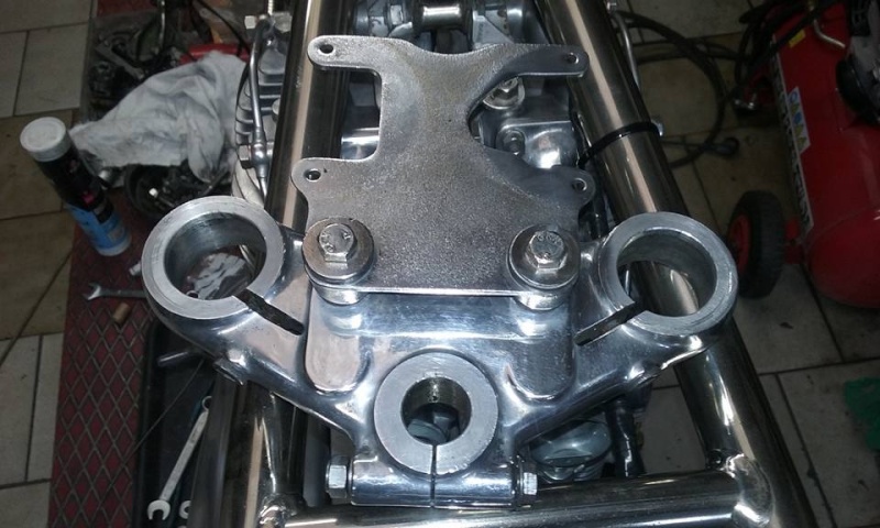

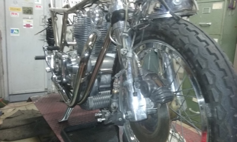

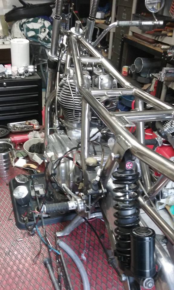

S'attaquer à la remise en état de ma Rickman est rapide au départ mais plus on avance , plus on attend certaines pièces .
Des pièces qui te bloque tout simplement pour enchaîner le travail  .
Mon haut de fourche , je ne peux pas le monter puisque j'ai fait rechromer les demi-guidons après soudure .
La selle , je ne peux pas l'amener au bourrelier puisque j'ai amené le carénage de selle a refaire le dessus avec de la résine et non du mastic comme tout carrossier aurait fait .
La selle je ne peux pas l'emmener en peinture donc !
Et même si j'avais la selle , je n'ai pas encore reçu le réservoir pour envoyer le tout en peinture   .
Le tout en peinture comprend également le compartiment batterie -bobines dont il a fallu enlever la roue arrière pour le sortir .
Donc j'attends même la peinture pour pouvoir remonter ma roue .
Cela m'a permis de m'attaquer à refaire mes compteurs SMITHS carbonisés ,c'est du boulot de refaire les cadrans , les aiguilles ,refaire le
sertissage de la vitre .
Idem pour le mano de pression d'huile ,  son support de compteur ou j'ai refait carrément les silents blocs devenus introuvables .
Je pousse le vis à refaire ma couronne dentée arrière pour lui enlever 3 dents ,elle tirait trop court .
Reprendre ma pédale de frein arrière râpée .
Ma satisfaction est de faire aussi bien que l'origine , voyez vous même :

Une RICKMAN se crache et prend feu sur l'autoroute! - Page 10 Comman10
Une RICKMAN se crache et prend feu sur l'autoroute! - Page 10 12036711
Une RICKMAN se crache et prend feu sur l'autoroute! - Page 10 12140711
Une RICKMAN se crache et prend feu sur l'autoroute! - Page 10 Rickma11
Une RICKMAN se crache et prend feu sur l'autoroute! - Page 10 Rickma13
avec les carbus :
Une RICKMAN se crache et prend feu sur l'autoroute! - Page 10 Rickma14
Une RICKMAN se crache et prend feu sur l'autoroute! - Page 10 Platin11

Enfin une bonne nouvelle la Rickman reprend vie ! et ce moteur qu'il est beau !
Je crois que je m'en paierai une un jour, ma dernière moto, en version "normale".

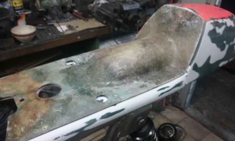

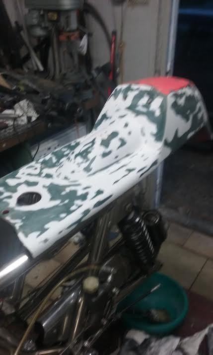

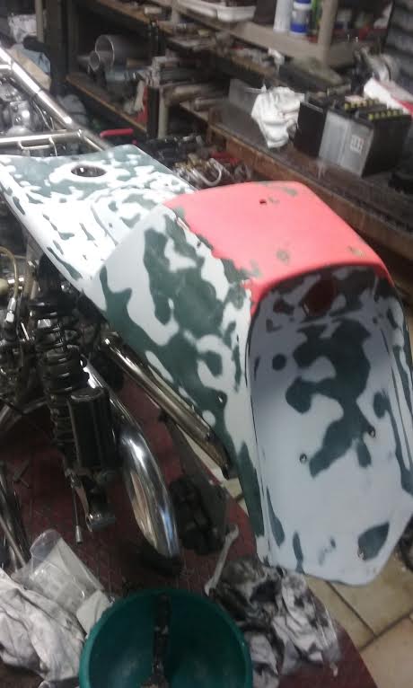

Aujourd'hui ,j'ai enfin récupéré dans les Charentes mon carénage de selle en polyester avec sa semelle pour le coussin . Cette selle abîmée par les flammes a donc été récupérée avec de la résine et non avec du mastic comme auraient fait beaucoup de carrossiers .(résine rouge pour le dessus de la selle)
Tout cela ira au peintre pour la peinture rouge métallisée dès que je reçois le réservoir commandé le 9 oct et toujours pas reçu .
Une RICKMAN se crache et prend feu sur l'autoroute! - Page 10 Selle_12
Ici la semelle qui reçoit le coussin est montée dessus :
Une RICKMAN se crache et prend feu sur l'autoroute! - Page 10 Avec_s13
Une RICKMAN se crache et prend feu sur l'autoroute! - Page 10 Caryna12
C'est Verdier Polys-Motos qui m'a repris ça .
Lui aussi sera peint rouge métallisé , il aura en primaire une peinture anti oxydante aux chromates de zinc que l'on appelle en aéronautique du PPR .
Une RICKMAN se crache et prend feu sur l'autoroute! - Page 10 Ryserv12
Disons que lorsque cela sera fait après le bourrelier , je peux dire que cela représentera en coût plus de la moitié des frais de remise en état .
