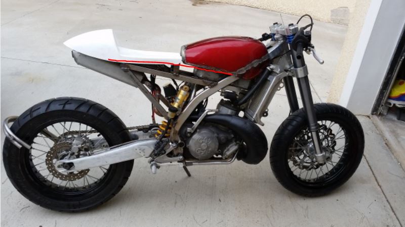

 | Sujet: Re: 300 gasgas Café tracker Lun 11 Avr - 18:48 | |
| Salut la bande de furieux ! voici ou j'en suis a ce jour : (oui les soudure sont pourri je les reprendrai plus tard)   | |
LennyKa Manxman Racer
Nombre de messages : 395 Age : 34 Localisation : entre chez moi et mon garage ! Moto(s) : Ktm(s), Gsxr, Laverda ( a papa) 500z ....... trop selon Madame ... Motard depuis : Motard depuis que j'ai une mobylette ( si ca compte !!) Date d'inscription : 11/07/2012
 | Sujet: Re: 300 gasgas Café tracker Mar 12 Avr - 10:08 | |
| Beau boulot, mais t'aurais pas pu relever la barre haute de ta boucle arrière? Afin qu'elle colle au réservoir, et que ca ne fasse pas un jour entre le selle, le réservoir et le cadre ?  | |
pouettman Bleu bite Racer
Nombre de messages : 42 Age : 36 Localisation : Pezenas (34) Moto(s) : KTM 990 adv et Gasgas 300ec Motard depuis : 2007 Date d'inscription : 21/10/2015
 | Sujet: Re: 300 gasgas Café tracker Mar 12 Avr - 10:20 | |
| Ça ne me plaît pas.non plus
Mais rassure toi le.réservoir oir va encore évoluer , justement pour fermer cet espace vide et du coup gagner un peu en volume de carburant | |

| Bon suite à mes premiers essais sur route j'ai un problème de filtre a air en effet il doit être trop petit et bride mon moteur qui s'étouffe a mi régime. ma question est la suivante : comment trouver un filtre a air : - qui ne vas pas étouffer mon moulin - pas trop cher - le moins gros possible vous auriez une idée?? EDIT : je pensai a un truc comme ça : http://www.ebay.fr/itm/FM407-08-BMC-FILTRE-A-AIR-SPORTIF-LAVABLE-KTM-XC-2T-300-380-1998-2004-/401080699338?hash=item5d6245c9ca:g:pG4AAOSw~OVW1XmG | |

| Après une petite réflexion j'ai fait le calcul suivant : Mon 300 cm3 2t aspire à chaque tour de moteur sa cylindrée soit 300 cm3 Il a un régime maxi d'environ 10 000 tours par minute soit environ 3000 litre par minute Un moteur 4 temps n'aspire que un tours sur deux . Donc je croi que je vais devoir trouver un filtre qui corespondrait à une machine de minimum 600 cm3 4t. Pour être sûr je vais partir sur 1000cm3 4t dont le régime maxi dépasse 10 000 tours par minute Ou alors j'achète de la mousse de filtre et je me le fabrique | |

| Bon ben voila, les vacance sont terminé et j'ai pu faire l'élec sur la pétrolette . du coup j'ai aussi put faire mes premiers essais sur route et c'est pas mal quelque photos :    | |

| Tout ce qui est support de plaque et plaque et tout c'est pas possible Et dire que t'aurais pu faire une petite boucle AR légère physiquement et visuellement, avec du tube léger sympa, des rotules et tout. Nan... Faut prendre du gros tube de portail et pondre un truc affreux en total désaccord avec le tout petit cul de selle Merdalafin | |
